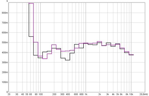

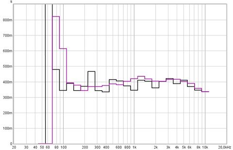

Kissé hullámos frekvenciamenetnél kevesebb vagyis egyenletesebb a lecsengési időm, ahogyan összedöbtam a dobozt, egy egszerű crossovert hoztam össze, aktív váltással semmi EQ vasalgatás. a két hangszórónál, Cavern korrekció és jócakát, széles vigyor.
Viszont az LCR meglépése, és a vászon mögé száműzése után a 3. lépés felfelé az akusztika rendbetétele, igaz egyelőre 300-400ms között mozog a lecsengési időm, de hihetetlen mennyit hozott.
Egyszerűen ledöbbentem mennyire más lett a dialóg érthetősége, tisztasága nekem az jött le leghamarabb.
Vízesés diagramom semvolt még ilyen szép. -

Némi zavar támadt a "THX" fal körül, vagyis a lecsengési idő környékén.
Mégpedig az, hogy amíg a vászon nem került a fal elé 400ms körüli értékeim voltak, most viszont 450ms-re felkúszott 1000Hz felett, viszont alatta szép egyenletes 300 maradt, na ez mitől lehet?

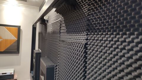

Csak szemléltetés képpen dobtam be ezeket a fotókat.
Tegnap nálam is drámaian változott meg az akusztika, igaz egyből 5nm felület lett kezelve, és tulajdonképpen láthatatlan módon, ma megyek vissza a OBI-ba további hangelnyelőkért.
Este már lesz újabb fejlemény remélhetőleg, bár nekem már így is tetszik, ráadásul nem lesz szükség további oldalfali panelekre akkor.

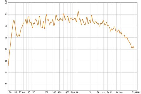

Nos egyre jobb lesz a rendszer, addig eljutottam, hogy a keret széléig kihúztam a sugárzókat, szerencsére így is szép egyenletes a frekvenciamenet, ami még számomra érdekes, a legjobb hangot úgy kaptam, hogy a Cavern-t X-curve-re állítva, teljes sávszélre kalibrálva állítottam minden sugárzót.
Szubokat külön kalibráltam, igy az LCR-ek 35Hz-igy szépen lemennek, különösebb hullámosodás, torzítás nélkül, ez zenénél különösen élvezetes, és 2.0-ás hangot is parádésan felkever 5.1-re a PC hangkártyája.
Eddig a rendszerprocesszorral beállított hang tetszett jobban, de csak azért, mint kiderült, mert a teljes tartományt megkapták az LCR-ek, viszont így teljesen kikapcsolva a processzoron az EQ-t, Cavern sokkal jobb kalibrációt tud. -

Annyival lett másabb, hogy 200Hz alatt jóval hullámosabb a két front frekvenciamenete, tulajdonképpen kiegyenlítem valamennyire DSP-vel, de sajnos még így is marad benne + - 3dB, és veszítek a mélyközepek érzékenységéből is.
Ezt valószínűleg orvosolnom kell még, de az már nem annyira nagy meló, lehet a napokban meg is fogom lépni.
Igen, a THX falba tulajdonképpen hangsugárzókat építenek be, inkább itt a kialakítása a falnak ami valamennyire számít, olvastam véleményeket, tapasztalatokat, és valóban tapasztaltam a centersugárzónál a + hatását, frontoknál meg a hiányát.
Egyébként jóval dinamikusabb a "falba" helyezett sugárzók megszólalása, mert az energia közvetettebb, és a hátsó falakról sem verődik vissza annyi torz hang, még a "részlegesen" kialakított falak is úgy működnek, tehát nem kell az egész falat beborítani, elég csak a vászon mögöttit. -

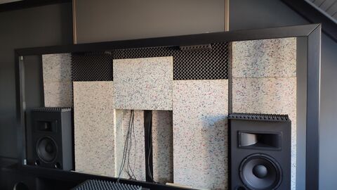

Még nem próbáltam, egyébként eléggé csalóka a kép, meg a sugárzók is termetesek, a kereten belüli hely 3m.
Így most pontosan 72-72 cm-re vannak a centersugárzó külső széleitől a frontok belső szélei.
De mivel a vászon mögött vannak, így pontosan lefedik a vetített képen zajló eseményeket, zavaró lenne szerintem, ha kívül lennének. -

A csövek egyszerű reflexcsövek, mondjuk direkt olyat választottam aminek ejéggé nagy a karimája körbe, így könnyebb beragasztani.BIGi75
Tulajdonképpen, először előtétfalnak indult teljesen besüllyesztve a dobozok, de aztán vagy 3X átvariáltam, most csak a center van beépítve, de talán készítek nekik egy "terelőfalat".
Olvastam én már sok mindent, azt is, hogy a vászon ne legyen közel a sugárzókhoz meg még egy rakás okosságot, biztosan számítanak valamit ezek a dolgok is.
De amit így sikerült összehoznom, nagyon hajaz a dedikált mozik hangjához, és élvezeti faktorához, PC-CAVERN pedig csodát tud tenni a rendszerrel, THX fal ide vagy oda.
