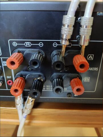

Szerelj banán dugót a hangfal kábelekre....pikk-pakk menni fog a csere
Nem ismerek egyszerűbb módszert.
Ha az erősítő eggyik oldala nem szól és kipróbáltad minkét hangfalat, akkor az a ludas.
Ha a jó oldalon kipróbálod mindkét hangfalat , akkor tudni fogod, hogy jó e vagy sem.....a hangfal. -

Mikor nem szól a bal hangfal, akkor fogod és az erősítő fenekénél szépen megcseréled a vezetékeket , a jobb / bal hangfalat.
Ha az erősítő bal kimenetére kötött jobb hanfal sem szól, akkor erősítő probléma.
Ha csere után megszólal a bal kimeneten a jobb hangfal és a jobb kimeneten a bal hangfal továbbra sem szól, akkor hangfal probléma.
Máshogy nem igen tudod......főleg nem bontás, mozgatás nélkül.

#163292
Ilyet keress....mint a képen !
