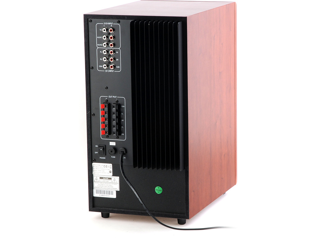

Otthonomban van egy Genius SW-HF 6000 és egy ASUS Oplay mini.
Mivel a Geniusnak nincs sem optikai, sem HDMI bemenetje, ezért eddig úgy használtam, hogy az ASUS HDMI-jét ráraktam a projektorra, az RCA sztereó kimenetét pedig rákötöttem a Geniusra, így kaptam egy sztereó hangot szétnyújtva 5.1-re
. A délután folyamán szeretném megrendelni ezt az erősítőt.
Elvileg úgy lehetne megoldani az 5.1-et, hogy az ASUS HDMI-jét rákötöm az erősítőre, és az erősítő HDMI kimenetjét kötném a projektorra, a hangszórókat pedig rákötöm az erősítőre.
És most az a kérdésem, hogy az erősítő hátoldalán levő sub pre-out-ot összeköthetném a Genius-szal úgy, hogy egy RCA audio kábelt kétfelé vágok, és csak az egyik kábelt (pl. pirosat) használom fel? ...és a sub pre-out-ot beledughatom a Genius hátoldalán levő 5.1 in subwoofer csatlakozójába?
