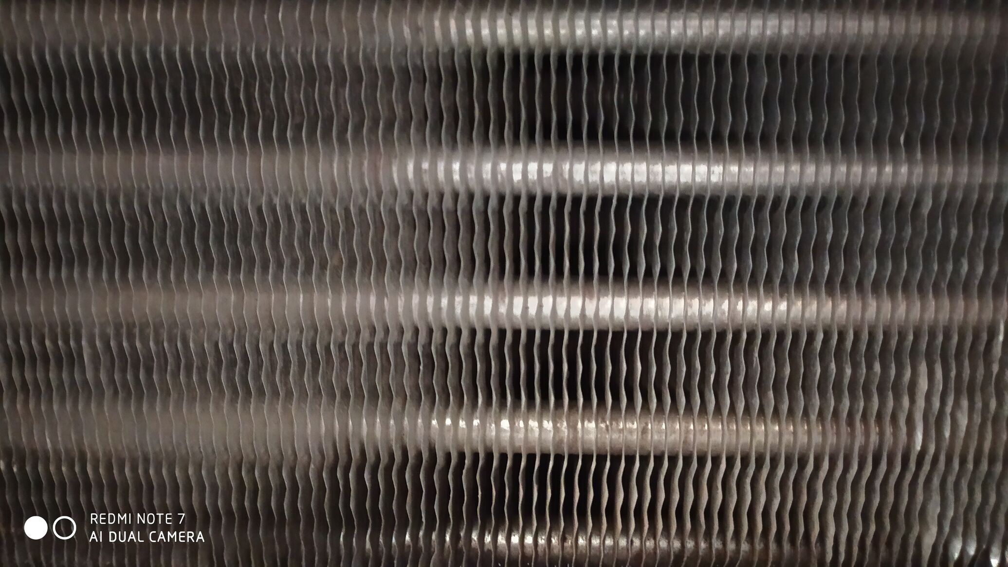

Sokkal egyszerűbb karbantartani, a kondenzegysége kivehető és tus alatt átmosható.
A hőszivattyús gépnél ehhez a manőverhez a szakembernek alapjaira le kell bontania a gépet.
Miután kitakarította, újból össze kell rakni a gépet.
Nem kis költség.
A youtubon van pár videó erről az akcióról.
