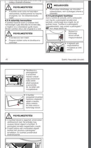

Bocs az lemaradt, tehát a Beko df-7412gaw -hoz méretben pont jó a 2005-ös Swift légszűrője. (1.3-as). Hogy ott is maradjon, ki kell támasztani, én egy rugalmas műanyag rácsot vágtam méretre, hogy ne feszüljön, de passzentosan rajta tartsa. A légszűrő gumis kerete pedig pont lezárja a nyílást. A szárítási időt nem befolyásolja érezhetően. 7 kg felültöltős mosógép tele töltetét (farmerokkal, meg nehezen száradó egyebekkel is) legrosszabb esetben 2 óra alatt befejezi. A 3 és fél órás program olyan 2:30-nál szokott előreugrani fél óra maradék időre.
Sinkapeter
Nagya21
#62969
Próbálkoztam porszívó motorszűrővel, az pont befér a lamellák és a műanyag közé, de a portnem szűrte ki. Aztán kivételesen magam cseréltem az autó légszűrőjét, mert sokat jártam poros helyen, és nem bírta volna ki a szervizig, és gyanús lett a méret
. Milliméterre pontosan belemegy, azóta úgy használom. -

A Beko DF-7412GAW-ban nincs. Viszont egy többszörös véletlen során kiderült, hogy az autóm légszűrője egy az egyben az a méret, mint a hőcserélő előtti lyuk. Egy éve az van benne, néha kiporszívózom, a hőcserélő teljesen tiszta.

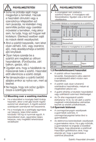

Nekem is a legfeltűnőbb a porcicák eltűnése. A gép megvétele nem teljes egyetértéssel volt, mert "minek, meg nyáron majd úgyis a kertben teregetünk". Nem lett úgy, és nem miattam
. A szárítógép-szűrő témához hozzászólva: itt is kérdeztem, hogy nem lesz-e problémám a keskeny Bekoval, mivel ebből hiányzik az alsó szivacsszűrő, csak dupla felső szöszgyűjtő van, és nem is lehet utólag venni hozzá. Próbálkoztam a kondenzátor előtt a porzsákokhoz járó univerzális motorszűrővel, de azt macerás volt betenni. Egy többszörös véletlen folytán rájöttem, hogy az autóm légszűrőbetétje milliméterre egyezik a kondenzátor előtti nyílással. Azóta az van benne, néha kiporszívózom, majdnem egy éve tökéletesen működik.

Úgy tűnik, hogy az a szűrő egyben van az ajtóban lévő szűrővel, mivel az ebben két részből áll, amiket össze lehet csúsztatni. Még megvárom, mit mond rá a Beko. Ha emiatt megy tönkre hamarabb, szerintem könnyen bizonyítható lesz, hogy a hiba már a megvételkor is fennállt.
Sinkapeter
Megtaláltam a különbséget, csak azért nem tűnt fel, mert még nem láttam ilyent. Ennél az ajtószűrő dupla, két egymásba rakott szűrőből van. Ellenben az alsónak nem túl jó a zárása, de most megy még rá egy réteg szalag. A porszívó motorszűrő is jól vizsgázott, és vastagságra pont akkora, hogy befér a kondenzátor lamellái és a műanyag keret köré. Majd belenézek gyakrabban, és ha az nem szűr olyan jól, akkor bevetem majd a "tescogazdaságos" medencetisztító szivattyúnál is alkalmazott flíz sebfedőt

Sziasztok! Szárítógépes segítség kellene. Nagyjából egy hete jött meg egy keskeny, hőszivattyús Beko. Amit eddig próbáltunk vele, minden a tervek szerint sikerült, de a szöszszűrő részével nem igazán vagyok megelégedve, de összehasonlítási alapom nincs. Ebben csak az ajtónál van egy két rétegű szűrő, ami viszont olyan, mintha nem illeszkedne pontosan a helyére. Ezt csak abból gondolom, hogy az eddigi néhány szárítás alatt is viszonylag sok szösz került a hőcserélőre, annak ellenére, hogy azt az utasítás szerint negyedévente kell csak tisztítani (vagy ha jelzi a lámpa). Plusz még látszanak összeállt darabok a szűrő és a "tokja" között. Egyelőre azt fogom megpróbálni, hogy két porszívó motorszűrő pont akkora méret, mint a párologtató eleje, azt kényelmesen be tudtam tenni, az egy kérdés, hogy nem fogja-e nagyon lefojtani a légáramlást. Mit lehet még tenni? (Kondenzációsat nem tudtam venni, mert azon a fázison, amin a fürdőszoba van, csak 16A-os a biztosíték, és ha egyszerre kellene mennie a mosógéppel, probléma lett volna.)
