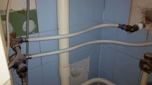

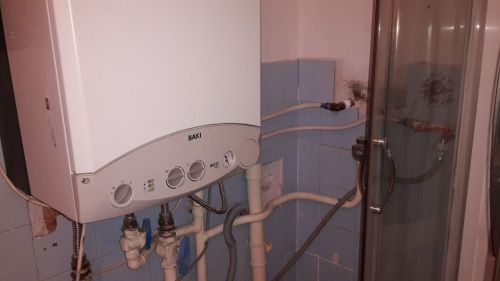

Köszi. Akkor vázoljuk. A zuhanyzós átfolyós pazarló és nem is bírná el a hálózat ez tiszta. A kisebbeket elbírná de nem tudni hogy képesek lennének-e cca 30l vizet leadni kis pihenőkkel legalább 3x egymás után. Gondolom leoldanak ekkora használatnál. Az idő még nem lenne baj mert elcsorgatom 10 percig 2l/p alapon.
Szóval ha ez mind kiesik akkor bojler?
A jelenlegi gáz rendszerről levéve a bejövő hideg és kimenő meleg csövet simán átköthetem a bojlerre és tolhatom konnektorba?Jelenlegi rendszer képei.
Kb 2-3 hónap is lesz mire újra beindul a gázüzem...

Találtam egy átfolyós vízmelegítőt ami gyárilag zuhanyfejes végződésű, tehát fürdésre is alkalmasnak kell hogy legyen. Ami viszont számomra kínai hogy 3-4-7kw kapcsolhatósággal rendelkezik. Ezt egy átlag régi ház bírja üzemileg?
