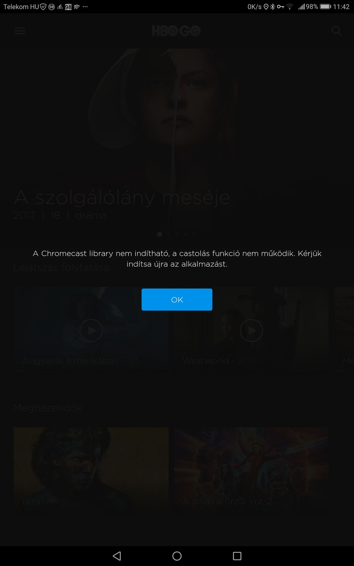

A cast hibát ez elvileg megoldja. Ezt tanácsolja a support:
"Kérem nyissa meg az Android készülékén a Beállítások, Applikáció manager menüpontot, azon belül keresse meg a Google Play Service app-ot és törölje az öszes adatot."
Én nem tudom csak holnap kipróbálni.
#22718208
Support szerint a jelenlegi cast hiba , kizárólag a huawei eszközöket érinti!

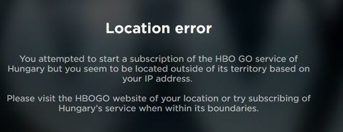

Úgy tűnik a közvetlen előfizetés kapcsán még nem nőtt fel a feladathoz a hbo. A nemhivatalos kodi addon alapján valami új api verziót használnak a saját előfizetőikkel. Ebből lehet a probléma, hogy másképp viselkedik vagy épp hiányoznak olyan azonosítók, amik a régebbi kiadású programokba is kellettek (lg weos szivatás például).
Köszönöm a válaszod. Nem tudom hol lehetne a nemzetközi módot engedélyezni.,,,,

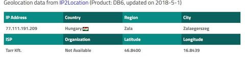

Számos telefon és email (tarr KFT + HBO GO) végül is én oldottam meg a dolgot azzal, hogy pár órára kikapcsoltam a kábel modemet rootert, visszakapcsoláskor már nem volt tiltott az IP. (Tarr KFT-s ügyfélszolgálatost hiába kértem, hogy rúgja ki az IP-met és kapok újat... azt mondta eiylt nem lehet csinálni....)
Fene se érti csak az utolsó szám különbözik 209 tiltott volt, 163 meg nem....és ki tudja mikor kapok majd megint egy tiltottat a Tarr kft-től (akkor megint kikapcs lesz)
HBO szerint Anonymous az IP szám, Tarr KFT szerint meg a HBO ludas, mert nem frissítik az IP lisitájukat, pedig ők átadták.... -

Ez különösen érdekes, főleg annak fényében, hogy már eun belül más országból is elérhető a szolgáltatás. Nemrég volt ezzel kapcsolatban jogszabályváltozás és néhány hete németországól is mindenféle varázslat nélkül, német szállodai ip-vel és brit munkahelyi vpn-nel is probléma nélkül működött. Nekem telenoron át van hbo előfizetésem.
Nézz szét a weblapon, hogy a közvetlen előfizetésnél nem kell-e lakcímkártyával igazolnod, hogy magyar lakos vagy. Alapból itthonról nem kéne hogy bármi gond legyen, de ha idióták, lehet a nemzetközi mód engedélyezésével megoldódna neked is. A szolgáltatós előfizetés lehet önmagában igazolja, hogy itteni lakos vagyok, míg a közvetlennél lehet külön igazolni kell. (például ittott tévé szolgáltatónál is igazolni kell, hogy engedélyezzék a nemzetközi módot)
Lehet, hogy pont ez a nemzetközileg használhatóság körüli átállás sült el nálad fordítva.
Szerk, van egy inaktív közvetlen fiókom is, ott sem láttam erre vonatkozó beállítást.

10 napja nem tudom használni a HBO GO-t minden eszközömön azt kapom, hogy területi hiba, nem abban az országban tartózkodom, ahol az előfizetésem van. VPN-t nem használok.
Tar Kft-től jön a NET, korábban ment (HBO GO viszont közvetlen, nem Tarr KFT-s) Mobil Nett-tel lépek be akkor jó. De a TarrrKFT-s IP címet elutasítja. HBO és tarr egymásra mutogat, és azt mondják náluk minden oké, ők nem hibásak. De nem tudom használni. 5 eszközön is ment most egyikről sem enged be Tarr NET-tel, (mobil nettel igen) -
