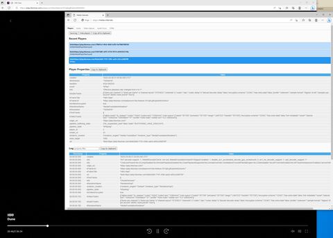

chrome alatt egy másik ablakban chrome://media-internals, edge alatt pedig edge://media-internals és ha fél perc alatt nem vált fel fullhd-ra, akkor már nem is fog. Szóval nem kell ránézésre érezni, hanem meg lehet nézni, milyen felbontásban megy az éppen játszott videó
Ha jól emlékszem, akkor edge alattrégi 3gen intel masina integrált gpu-val sem engedte a fullhd-t, mert magasabb a követelménye a másolásvédelemnek.

chrome és ff alatt valsz 540p / 720p. Edge alatt láttam a media-internals oldalon, hogy felmegy 1080-ra is. Talán azért, mert edge tud playready másolásvédelmet is és ahhoz köthetik a fullhd-t.

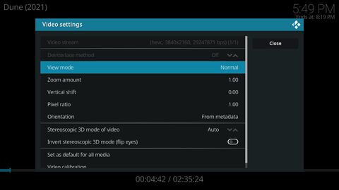

zseko, reprodukáltam a fekete képet kodival h265 esetén egy hdcp 1.x képes fhd projektorral.
ahogy #6876 kommentedben sejtetted, az lesz a megoldás, hogy a magasabb felbontású h265-höz hdcp 2.x kell. Nem csak 4k-ban, de fhd-ben is az 1080 soros változatnál. A 816 soros megy hdcp 1-gyel is. A 4k lg hdcp 2.2 monitoromon megy mindenféle felbontással hevc is ugyanazzal a firetv stickkel.Az 52.10-es app 1920x816-os fhd hevc-t játsza szintén nekem ezzel a felállással.

Nem a film látványa a lényeg, hanem a codec info. Bár utólag vettem észre, hogy kodi felület fhdra volt állítva, de nem változtat a viselkedésén :)

Chrome alatt a chrome://media-internals info oldaon mutatja az éppen játszott videók adatait. Edge alatt edge://media-internals
Egy második ablakban lehet ezt nézni lejátszás közben.
Régebbi gépen meglehet, hogy nincs hardveres gyorsított lejátszás a kódolt videóknál. Lehet félreértem, de nekem olyasmit írt, hogy unencrypted. És csak 720p így (1280x544 mert 21:9es a film).
Az edge újabb videokártyákkal támogatna play-ready titkosítást is, nem tudom a hbo max azt használ-e. Az is videokártya függő és 4k streamhez kelleni szokott. -

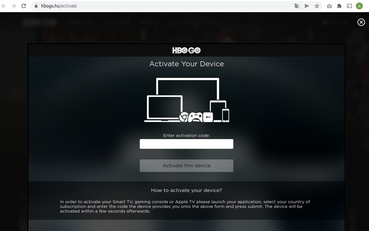

kicsigee444
#6142
ne a keresőbe írd be, hanem a címsorba [https://hbogo.hu/activate]

Jól értem, hogy 4k felbontáson haszánálod régebbi intel gpu-val a tévét? Az intel gpu-k csak hdmi 1.4-et tudtak, ami azt jelenti, hogy 4k-ban nem tudnak 30Hz-nél magasabb képfrissítést. Ezt ellenőrizni is tudod a pécén a video kimenet beállításainál.
A hbo go webes tartalom jelenleg 50Hzes, ami 30Hz-es monitorral döcögős lehet. A youtube tartalmak általában 30 vagy 60Hz-esek, azok egyenletesebbnek látszanak 30Hz-es kijelzővel.A legegyszerűbb "megoldás", ha fullhd -ra állítod a videó kimenetet a pécén, ha hbo go-t nézel. A tartalom eleve fullhd maximum rajta. Ha 50Hz-re is lehet állítani, az még jobb a hbo go -hoz. Alapból 60Hzen is kicsit döcöghet néha az 50-es videó (kadenciahelyes lejátszás a kulcsszó). Az ilyen kábelek drágábbak is szoktak lenni, 8-10 ezer környékén láttam. De a drága ár, még nem jelenti azt, hogy tényleg akvít, a sima gagyi fajtákból is van, amit drágán adna. Van olyan is, hogy dp-hdmi dongle alakú.
Másik megoldás, hogy olyan aktív displayport-hdmi átalakító kábel kell, ami a displayport jelből maga csinál hdmi 2.0 jelet, mert azzal az ingel gpu is tud 4k 60Hz-et is. Lehetne simán displayport-displayport is, de a tévén nincs displayport bemenet. A tévén bemenet van.
A passzív dp-hdmi átalakító külsőre ugyanúgy néz ki, mint az aktív, de azoknál az intel gpu adja ki a hdmi jelet, az átalakító csak feszültséget és fizikai csatlakozó alakot vált. A passzív átalakítóval nincs 4k 50/60Hz. Sajnos általában nem tüntetik fel egyértelműen, hogy milyen átalakító. Ez a leírás alapján aktív, de nem biztos, hogy tud hdr-t, ha az számít [link]
Van már olyan aktív átalakító is, aminél hdr-t is írna, de keresni kell.Egy 1030-as kártya is megoldás lenne, mert az nvidia kártyák már egy ideje támogatják a hdmi 2.0-át. Csak általában mocskosul el vannak szálva az ilyen gagyi teljesítményű kártyák árai is manapság. 40 ezret nem ér meg ez az ócska kártya.
Esetleg az is megoldás lehet, ha nem pécét kötsz a tévére, hanem mi box S-t vagy google chromecast with googletv donglet, azok is 25 ezer körül vannak és önálló androidtv alapú 4k streaming lejátszók. De, ha érzékeny vagy a kadenciahelyes lejátszásra, akkor lehet, hogy arra is lesz panaszod.
