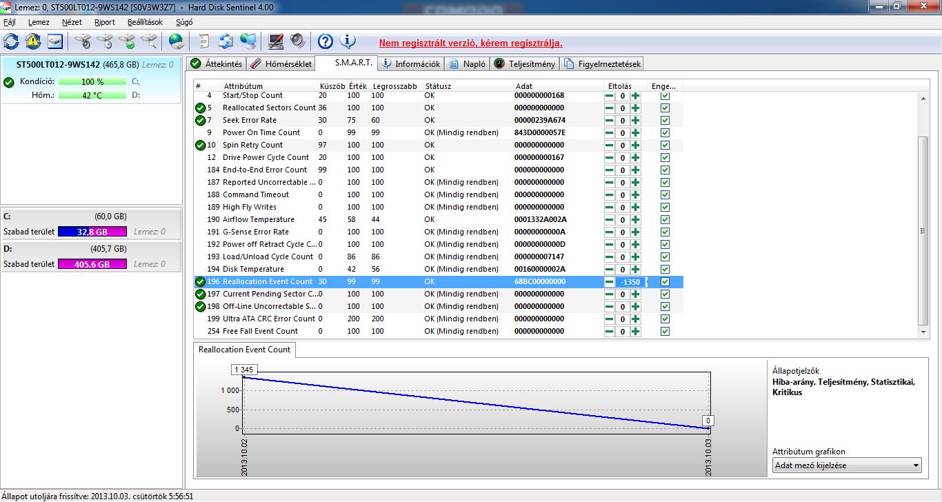

Kaci84 #33152 üzenetére
Akkor a külső házban kapott "hideget, meleget" de tápot keveset. A tipp jó volt, csak a helyszín nem. A teljes felületet 4-5 menetben kellene végig írni, és olvasni. Ezzel stabilizálható az állapota, a belső SMART erre van. A teszt során automatikusan elvégzi amit szeretnél. Ha az utolsó 2 menetben nincs romlás, akkor van esélyed a használatára. Persze a folyamatos mentés melegen ajánlott.
Kaci84
liksoft #33149 üzenetére
Külső HDD-ként lett használva meg néha betéve a nagy gépbe.
Azért gondoltam lehetne-e valamit tenni, mert ha le lehetne valahogy zárni a rossz részeket és akkor az nem is lenne particionálva akkor akaratlanul sem tennék rá semmit és akkor nem veszne el az adat.
30-40GB is elég lenne nekem, nem baj ha a fele kuka. -

liksoft
Kaci84 #33148 üzenetére
Ezzel a fekete-fehérrel semmi gond.
A színes viszont több sebből vérzik. Szerintem ez már nem lesz stabil. Viszont tápellátás, hűtés, mechanikai behatások(utazás, ide-oda pitty-potty, "lelkesebb" lecsukása a fedélnek) volt az életében. Ha egyidős a lapossal, akkor ott a tápellátás, hűtés terén lehetnek problémák.

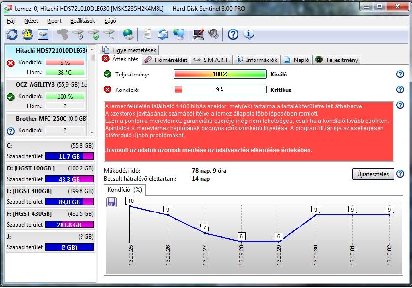

peter889
Tapintásra jó forró volt az 50 fokosnak jelzett HDD-m, de akkor a venti nem volt rajta, ráadásul egy rosszul szellőző házban volt.
(#33099) beldeczki
Szóval nem elég hogy már egyszer becserélték, de most a gariwinyód is gyengélkedik.
Nálam először csak néhány gyenge szektor volt, majd heteken belül meghaladta az ezret, végül működésképtelenné vált.
Szerintem mielőbb meg kéne tőle szabadulnod. Nehogy az adataid elvesszenek. Jó egy nagy hulladék a HD103SJ.
Én garanciálisan cseréltettem, és a bolt volt olyan rendes, hogy kérésemre egy WD-t adott helyette, 2 év garival.
