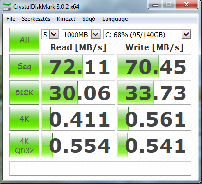

mandin
Közben csináltam egy tesztet a fentebb linkkelt programmal. Nem tudom az alábbi eredmények jónak, vagy rossznak számítanak-e:
mandin
Van egy olyan érzésem, hogy az utolsókat rúgja a HDD-m. Valamivel le tudnám ellenőrizni, hogy milyen sebességgel ír és olvas? Annyira lassúnak tűnik mostanában, hogy kizárt hogy ne legyen valami probléma.
Birom hogy még mindig van olyan ember aki azt hiszi hogy mert a szabvány sata3-nál 600megát ír elméleti sebességnek akkor már a vinyója 600megával fog irni olvasni.
Ez kb akkora butaság mint amikor felnött ember jön azzal hogy az ő 3gigás ddr3-as 7730-a jobb mint egy 2 gigás Radeon HD 7970 GHz Editon mert azon csak 2 giga van. -

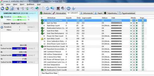

hzcs
Van egy 320as sata notihdd-m. Az a baja, hogy a win nehezen ment rajta, így nekiálltam másik gépben tesztelni. 100/100as volt, ez volt a kiindulási állapot. Sentinellel végigfuttattam az olvasás tesztet a lemez menüben, és talált 3-4 szektort, amit megjelölt gyengének, de azon a részen nagyon lassan ment tovább. A kondíció lement 80 valahány %-ra. Utána már beállítottam, hogy csak ezt a kis részt tesztelje, ráengedtem egy írás tesztet, kondíció felment 100%-ra, hogy a gyenge szektorokat újratesztelte, és nem talált hibát. Hurrá!
Utána azon a kis részen újra olvasási teszt, eredmény ugyanaz, rossz szektorok, nem tudja olvasni, kondíció leesett. Ezután rámentem az újrainicializálásra. Kondíció 100%, de olvasás ugyanúgy nem megy azon a részen.
Kérdésem: ha írni tud rá, de olvasni nem, azzal lehet valamit kezdeni?Köszi!

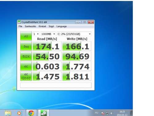

3gb/s ..ez egy elméleti érték.Az a 170MB körüli érték szerintem egész jó.
Bagesz1817
Üdvözlet!
Az lenne a problémám hogy nemrég vettem egy ::Seagate constellation es.3 1tb - os HDD winyót ami sata 3-mas az alaplapom :: M4A88T-M/USB3 :ami csak sata 2-est csatlakozók vannak rajta sata1-sata6 ig. sata 3-mas kábelt használok hozzá ami tudja a 6gb/s-ot ezzel az lenne a gondom hogy feltelepitettem a windows 7 64-bit -et ahci módban és azt vettem észre hogy sokkal lassabban tölti magát mint IDE-módban? mi lehet a gond? kb az öszes sata portot kipóbáltam és nem vált be frisitettem a biost is de ez sem használt
pedig nekem sokan ajánlották hogy AHCI-be telepitsem fel! szeretném ha elérni a 3gb/s-os sebeséget amit az alaplapom tud sata 2-esben! kérlek segitsetek!
Előre is köszi!
