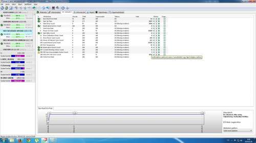

HDD problémával fordulok hozzátok. HD Tune szerint "Calibration Retry Count"-nál warning felirat szerepel. Egy Seagate 1 TB-os notebook merevlemezről van szó. A hiba leírása szerint az alábbiakkal lehet gond: Motor, csapágy vagy tápegység problémára utalhat.
A kérdésem az lenne, hogy hihetek HD Tune-nak? Kezdjem el menteni az adatokat? Melyik program adhat még ezenkívül megbízható információt? Tudom orvosolni "házilag" a problémát pl.: Low level format-al?A notebook még garanciális.

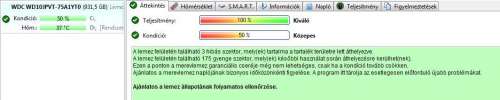

van egy HDD-m ami 0%-os kondíciójú lett. HD Sentinellel újrainicializáltam de az sem segített rajta. A rossz szektorok a HDD elején helyezkednek el, legalábbis a Sentinel grafikája szerint. Lehet, hogy láma a kérdésem. Tudom úgy partícionálni a lemezt hogy a rossz részt kihagyom? Kvázi kapnék egy kisebb kapacitású de hibátlan felületű lemezt.

Még nem járt le a garija,de gondolom ezen az elhasználódási szinten még nem tudom gariztatni.
Nem akarom bevinni feleslegesen a boltba,mert tuti,hogy ülnének rajta vagy 2 hetet és persze addig nem tudnám használni sem,meg valószínűleg ugyan így kapnám vissza,ha nem sikerülne most észhez térítenem.Egyébként egy usb3.0-ás külső rackben használom,erről nézek filmeket,illetve képeket és egyéb dolgokat tárolok rajta..

Járt már nálam pár ilyen. A tapasztalat az, hogy lógó béllel is még elég sokáig húzza, de az alaplapra integrált usb interfész miatt az adatmentés kissé bonyolultabb. Ez egyébként talán a legolcsóbb külső 500-as winchester.Inkább vegyél külön házat és bele egy laptop winchestert (lehetőleg olyat amiből sokat adtak el, hátha kell egyszer hozzá donor)

Ahogy meg csökkenne a kondíciója figyelve lenne, hogy időben le legyen váltva.

100% HD sentinel, semmi hibát nem ír.
