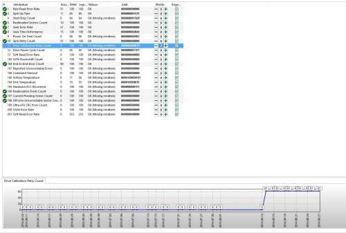

Itt van a SMART kép! A bolt amikor vissza vittem azt mondta hogy a HD sentinel adataival nem foglalkozik az ACER,ha garanciális probléma van,a SeaTools szoftvert kell lefuttatni,a hivatalos cég is azt használja ha probléma van. Ha az lefut hiba nélkül,akkor elméletileg nincs probléma a lemezzel. Sokáig csak azt "hazudta" a sentinel hogy x alkalommal vizsgált meg területeket és azok hibátlannak minősültek. Viszont most van rajta 16 hibás szektor.

A teszt hiba nélkül lefutott. Tegyél fel a HD Sentinel SMART oldaláról is egy képet, hogy szerinte mi a baj. Persze ha a (Hard Disk Sentinel: S.M.A.R.T., okosan) itt kérdezed meg még pontosabb választ kapsz.

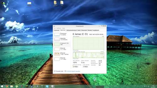

Lenne 1 problémám vinyóm 100% on pörög folyton de semmi írási sebesség se olvasás.
Hd sentinel írja hogy a kondíciója 96% és 6 gyenge szektor van rajta viszont ez már javult mert eddig 9 volt.
És mikor 100% megy semmit nem lehet csinálni a géppel mert nem reagál semmire.
Már leformáztam az egészet de akkor is csinálja viszont formázás előtt még 100% volt a kondíciója.
Mi lehet a probléma?
Előre is Köszi! -
