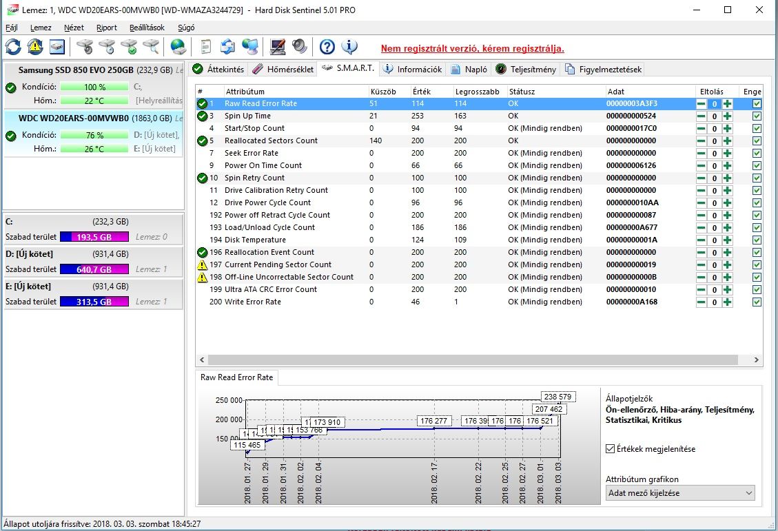

Sziasztok, nemrég sajnos véletlenül sikerült kinyírni egy pending sector-os (kb: 15 volt rajta) HDD-t (ráfutott a vírusirtó a lefogott file-okra, és mivel nem vettem észre, legalább egy óráig tolta...
). A HDD sentinel és a Win7 már jelezte, hogy el fog romlani, de mivel volt már ilyen régebben is (a program hibázott), ill. a vinyó továbbra is tökéletesen működött, nem nagyon hittem nekik...
Viszont a következő gépindításnál már nem indult el vele a Windows
Mikor kivettem a gépből, arra lettem figyelmes, hogy valami enyhén "lötyög" benne, ha rázogatom. Talán leakadt az olvasófej, vagy ilyesmi? Az visszahelyezhető esetleg (feltéve hogy ez a gond), hogy újra elinduljon a vinyó, legalább amíg lementek róla pár dolgot? Itt régebben írta valaki, hogy mindenféle szkafander és laboratóriumi körülmények nélkül is megjavította az elromlott vinyóját (Kürt kft természetesen fel sem merült nálam sem...). Egyébként a vinyó már 8 éve megy így, és talán még 8 évet is kibírt volna, ha nem történik meg a vírusirtós incidens

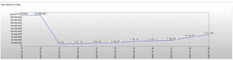

Van egy HDD -m aminek az élet tartalmára ir 12 napot..
Megnéztem egy videót de kissé kiakadtam a 2. ponton.. de kérdezek ink..
Létezik hogy ezt valaki kipróbálta és megjavult a HDD je?
jolti05
Kíváncsi lettem, mi történik akkor, ha a HDSentinel szerint már csak pár nap maradt a merevlemez "élettartamából". Van egy 2 TB-os WD Red-em, 100/100-as, és most nagyjából 700 napot jelez a meghibásodásig.
Ez azt jelenti, hogy jó eséllyel egy maximum 1-2 belül elkezd veszíteni a kondíciójából? -

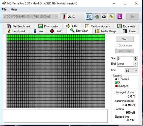

Nem tudok végig futtatni tesztet rajt olvasási(részletes önteszt) és eszköz hiba miatt (felület olvasási teszt)....
garancia nincs rá...már 5-6 éves gép ha jól emlékszem, jobban jár tesóm, ha vesz egy uj notit inkább
King Unique
Ha hibás szektorok vannak a lemez felületén és csak 18% a kondíció, akkor az valóban nem éppen a legjobb. De mélyebbre ható elemzést és igazán biztos értékelést inkább a különféle tesztek adnak. Ha azok is hibát dobnak, valamint a gyártó saját tesztprogramja (pl. WD), akkor valóban kb. kuka a HDD. Mármint, ha már nincsen garancia a laptopra, mert ellenkező esetben nyilván adja magát a garanciális csere.

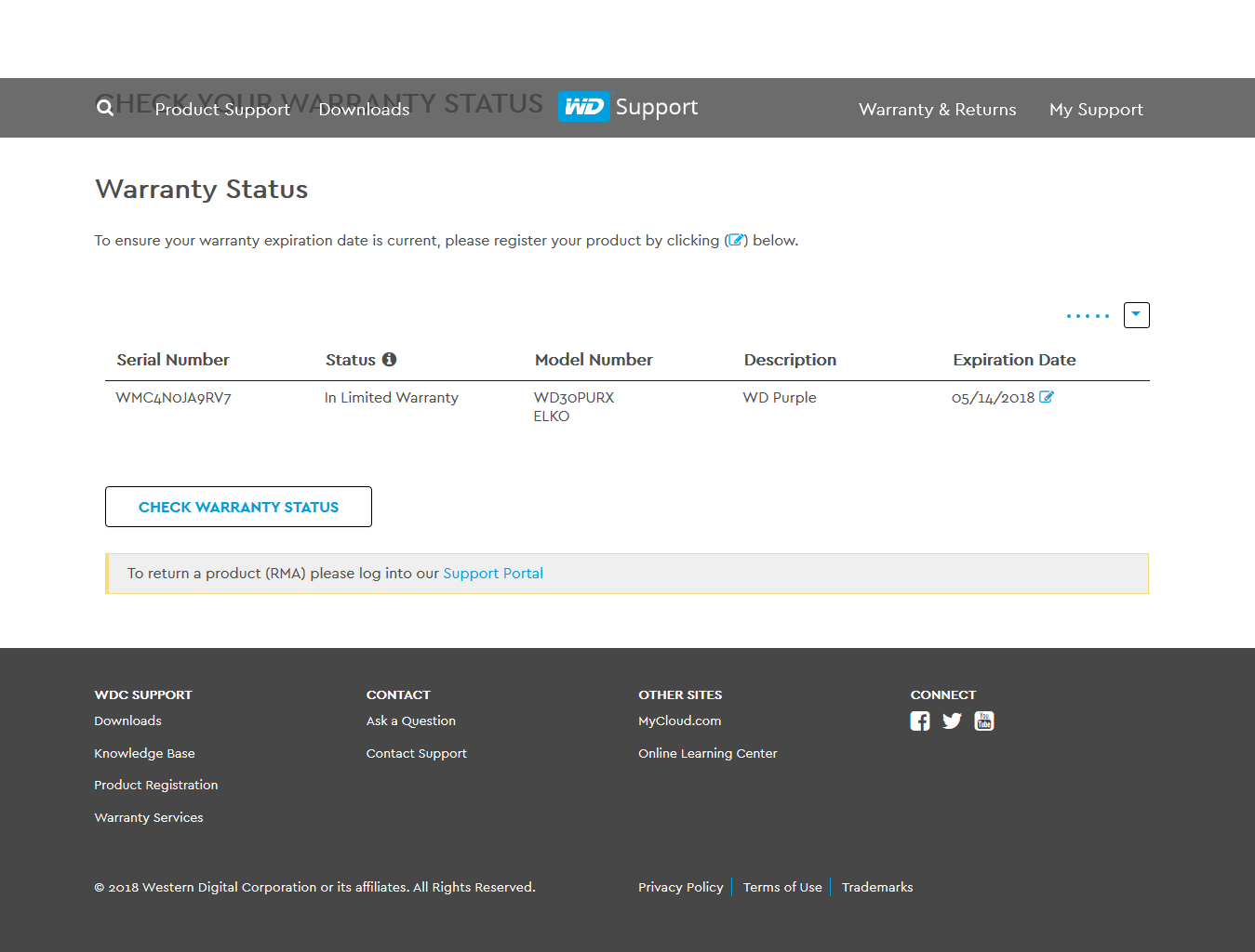

Helló
1 hete vásároltam hardverapróról egy WD Purple merevlemezt.
Ma bekapcsoltam a gépet és ez a kép fogadott: [link]Majd egy óra múlva lehalt a gépem, elment a net, a HDS nem válaszol hibát írt. Gondoltam újraindítom, de egyszerűen nem volt hajlandó bebootolni a gép. Lekötöttem a Purple-és már ment is a gép. A BIOS látta, de ennyi.
Szerintem végleg halott, de van bármi tippetek amit kipróbálhatnék, hogy életre keltsem? (A motor felpörög)
Másik kérdésem: Nincs se számlám, se garanciapapírom, viszont a gyártói garancia van még a termékre.[kép]
Így van esélyem a garanciáztatásra? Ha igen hogy kell, sosem csináltam még ilyet.
