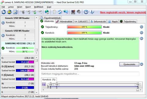

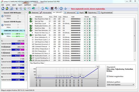

Az elektronika nem tud értelmes jelet kiolvasni a mechanikából. Valami még jön, mert ha semmi nem lenne, máshogyan kattogna. Azt kell mondanom, ez nem otthoni feladat, így két lehetőséged van. Vagy kukázod, vagy leadod szakembernek mentésre. Az sem tuti biztos, hiszen a gondot nem csak a fejek problémája, hanem akár a felület kopása is okozhatja.Ha sikeres a mentés, nem az olcsó kategória az ami várható.
Ne bontsd ki, mert akkor szaki sem tud segíteni, még ha a mostani állapotában esetleg lehetne is.

Nekem is volt ilyen egy regi Maxtor winyonal. Majdnem ugyanilyen hangja volt.
Ott egy honap allas utan (idohiany) le tudtam menteni az adatokat, es marha makom volt, mert bad sector nem volt rajta. Ez volt az utolso alkalom, hogy bekapcsolt a winyo.Azota sem tudo, hogy mi volt a baja, de fali disz lett a lemezeibol.
Talan elektronika hiba is lehet. Ha fontosak a rajta levo adatok, akkor en probalnek egy masik ugyanilyen elektronikat venni hozza, hatha.
Esetleg masik gep, masik tap.Azert OFF, mert csak talalgatok, ahogy en gondolkodnek, de nem vagyok biztos abban, hogy igazam van.

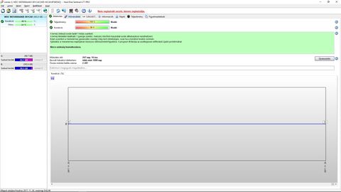

zsolt1225

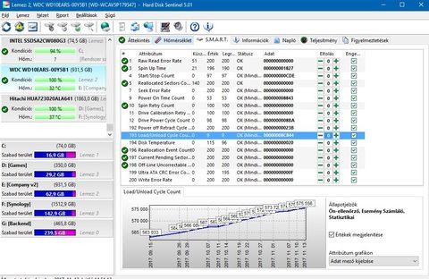

Nemrégiben az tűnt fel nekem, hogy nagyon lassú lett a vinyóm, főleg torrent közben nem akart letölteni és a lemezhasználat is 100%-on volt mindig. Olyankor nem is lehet semmit csinálni vele, néha a gépet is újra kell indítani. Néztem programot is és az olvasás megy átlag több mint 100MB/seccel, az írás meg kevesebb, mint 1 MB/sec. Ez akkor már kuka vagy lehet még valahogy orvosolni?
Nem mai darab. Sentinel kép: [link] -

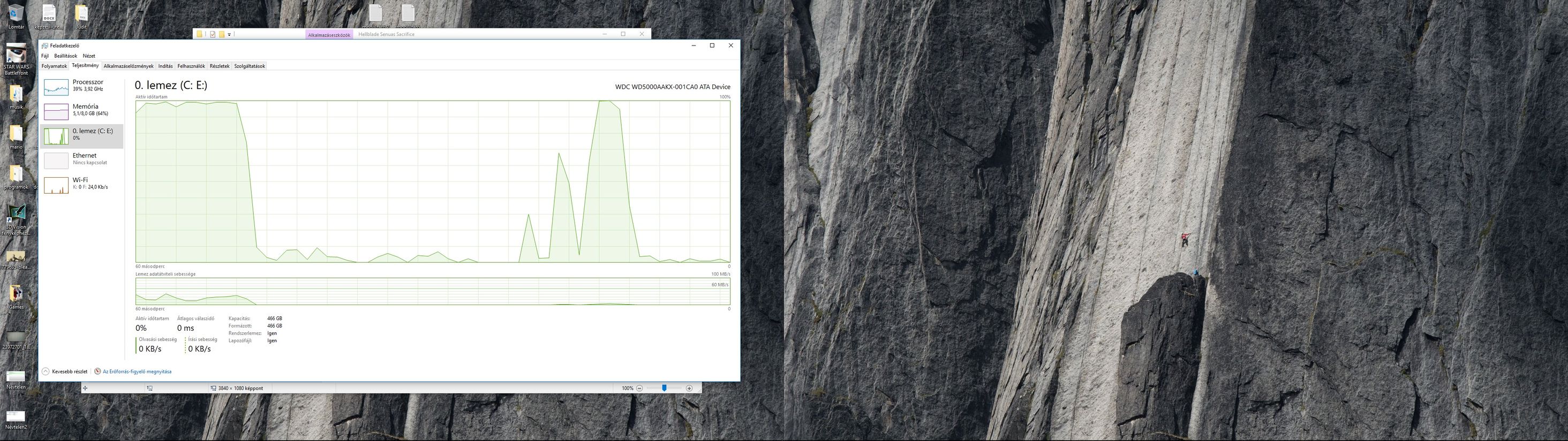

Lujo416

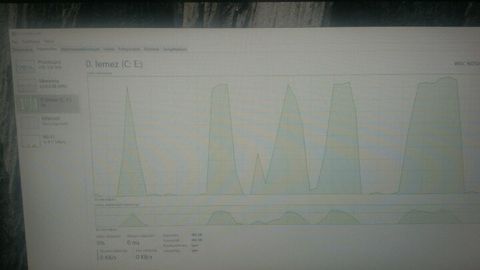

Toshiba dt01aca100-ról lenne egy kérdésem
Játék után hwinfoba megnéztem az írás olvasást és 32mb olvasott és 2mb írt
A játék elég akadós is volt (Witcher 3- A10 7850k, rx560) ami nem igazán lenne indokolt
Lehet a vinyó fogja vissza az egész történetet? -

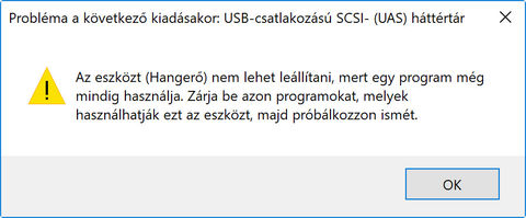

Hölgyek/Urak!
Az alábbi hibaüzenettel mit lehet kezdeni?

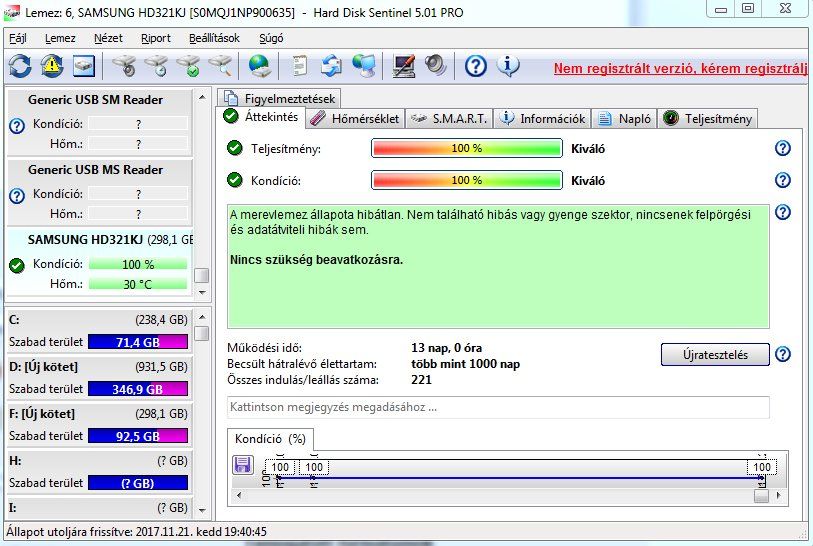

Röviden a történet:
3,5" SAMSUNG 1TB SATA2 HD103SI merevlemezem évek óta üzemel egy Raidsonic usb dokkolóban, Raspberry Pi2 médialejátszó mellett (Kodival), filmeket tárolok rajta és erre is szoktam letölteni. A hétvégén gondoltam, egy párat leszedek róla, így a dokkolóval együtt átraktam az egészet az asztali pc-mbe (usb-n keresztül), és a fenti hibaüzenet fogad (otthon W10 van, ma reggel a munkahelyen is megpróbáltam - W7 - de ugyanez a hiba, sőt, a dokkolóból kivéve, sata kábelen keresztül is).Nem egy mai darab a merevlemez, a hdsentinel szerint 60%-os a kondíciója, nincs rajta semmi nélkülözhetetlen, de mégis érdekelne, nem lehet-e legalább addig életet lehelni bele, amíg azt a pár dolgot lementem?
Mondanom sem kell, azóta a médialejátszón sem működik.
Chdsk-t próbáltam futtani, de leáll.
A hdsentinel kép:

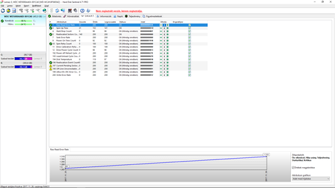

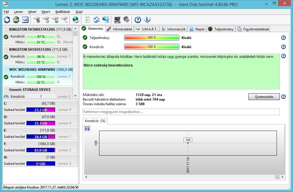

Kékes525
azazbeza #47976 üzenetére
Adatok nélkül nehéz válaszolni.
1. A konfigurációd fontosabb adatai?
2. Hard Disk Sentinel Áttekintési és S.M.A.R.T füléről (adatmező decimálisra állítva) egy-egy kép.
Hiába mutat a Sentinel jó SMART értékeket, ha régi a merevlemezed (5+ év) érdemes cseréről gondoskodni, mert hirtelen is bekövetkezhet a baj.
Az biztos, hogy sokkal jobban jársz, ha a rendszerpartíciót SSD-re teszed. Nagyon megtudja dobni egy konfiguráció sebességét és sebesség érzetét.
Ja és a képet PrintScreennel vagy képernyőrögzítő (képlopó) programmal csináld, sokkal szebb a kép.

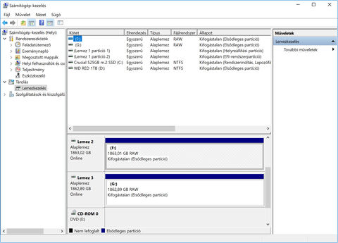

David
King Unique
tonyqa23 #47928 üzenetére
Nem meglepő, mert bizonyos particionálási műveleteket a lemezkezelő csak úgy tud megcsinálni, hogy dinamikus lemezt gányol az alaplemezből... De nem kell ide Windows-telepítő stb., mert ott van a parancssorban a DiskPart. Ha nincsen semmi fontos adat a lemezen, akkor le lehet gyalulni és teljesen újraparticionálni. Ez nemrég másnak is ajánlva volt. Ha csak 320 GB-os a lemez, akkor itt is megfelel az MBR partíciós tábla, vagyis a
convert mbr
parancs. De akár GPT-re is lehet, ha nagyon akarod. Ha netán fontos adatok vannak rajta, akkor pedig külső particionáló programok kellenek az összevonáshoz (példa). Ugyanis a Windows lemezkezelője csak törölt partíciónál, azaz nem lefoglalt terület esetében tud kiterjeszteni. -
tonyqa23

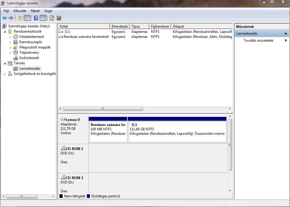

Segítséget szeretnék kérni merevlemez particionálással kapcsolatban. Vettem egy ssd-t a rendszernek, így a 320 Gb-os lemezt adattárolásra használnám, amin két partició volt, kb 50-250 Gb-osak. Egyesíteni akartamés formázni egyben, de nem jött össze jól elcsesztem az egészet. Most semmire sem tudok jutni vele. Van ötletetek, hogyan tudnám helyrehozni? Próbáltam particionálókkal, windows telepítővel. Mostmár nem is látszik a merevlemezből semmi. -

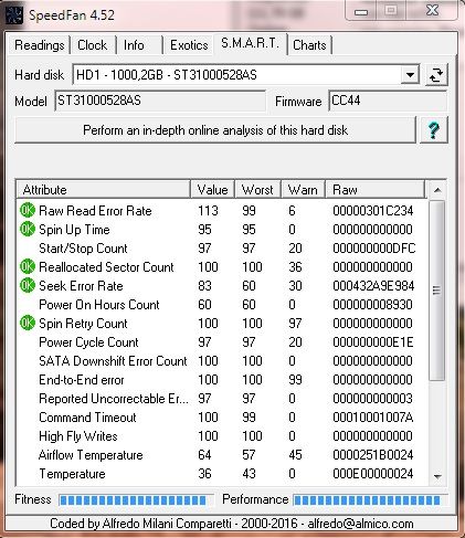

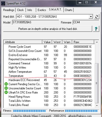

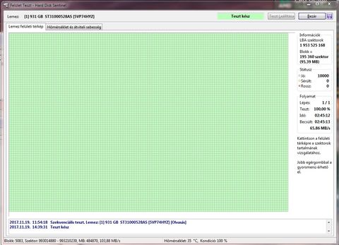

Tegnap gondolt egyet a HDD és játék közben újraindult, Betöltött a rendszer, de nem látja a komplett HDD-t a win7, a rendszer SSD-n van.
A BIOS-ban látom mindkét hard drive-ot, a Hard Disk Sentines szintén látja, ha lehúzom akkor természetesen csak az SSD-t.A lemezkezelő szintén nem látja. A Bios-ban ha jól emlékszem Ide-ben volt, átraktam Ahci-ba, semmi nem változott, visszaállítottam.
Hűtőpasztát 3 év után most hétfőn cseréltem, cseréltem tép kábelt, a dvd író kábelét megcseréltem a HDD kábelével, minden ugyanaz.
Több, mint 6 éves a HDD tele képekkel, ha nem oldódik meg talán ki tudom próbálni a HDD-t másik gépben pár óra múlva.
Jelenleg fut egy olvasási teszt, státusz résznél eddig minden jó, nics se rossz se, sérült.

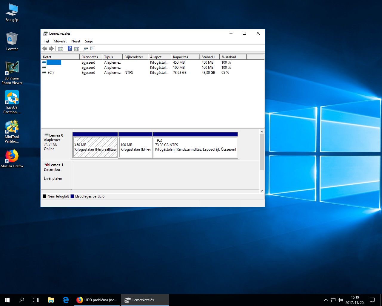

siko5

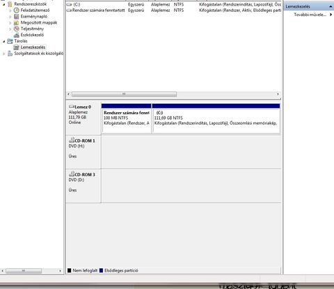

Hello!
Egy másik fórumról ajánlották, hogy ide írjak, mert ez aktívabb, szóval veletek is megosztom a dolgot, várok ötleteket. Igaz, ez egy HDD-s fórum, de mivel az SSD is közrejátszik valamilyen formában a jelenlegi helyzethez, bemásolom az egész hozzászólásomat, amit a másik fórumban írtam, kiegészítem képekkel is.
A gépemben volt egy 120GB-os SSD, melyre Win10 volt telepítve, és volt mellette egy 320GB-os HDD, melyet régen egyedül használtam, és 2 partícióra van osztva. Az egyik partíción volt régen az op.rendszer, a másikon az adataim. Ahogy az SSD bekerült a gépembe, az adatokat a HDD-n tároltam, többnyire azon a partíción, amelyiken eddig is az adatok voltak.
Térjünk a lényegre. Az SSD-m egy hete kb felmondta a szolgálatot. Egyik pillanatról a másikra feladta. Annyit láttam az egészből, hogy a gépházamon a HDD munkáját jelző fény folyamatosan világított, majd a Win10 megpróbálta megjavítani a lemezhibát, sikertelenül. Újraindítás után a Bios-ban találtam magam, és az a kép fogadott, hogy a HDD okés, viszont az SSD helyén egy PS3111 elnevezésű, 0.0GB-os cuccot ismer fel a SATA porton. Van rá még 2 év garancia, egyenlőre azon gondolkodom, hogy cserélem-e, vagy ezt egyáltalán lehet-e javítani? Ez az egyik dolog, amiben várnék ötleteket, hogy esetleg javítható-e az SSD, vagy csere?
A másik dolog.
Tehát megmaradt az ezer éves Hitachi 320GB-os HDD-m, amire gondoltam feltolom a Win10-et, természetesen arra a partícióra, amit eddig is operációs rendszernek tartottam fent, szóval az adataim megmaradnak a másik partíción. Természetesen én is belefutottam az MBR/GPT partíciós séma okozta problémába, de ezt parancssorral megoldottam, és fel is települt szépen a Win10. Viszont azzal a meglepő dologgal találkoztam, hogy a HDD másik fele ( kb. 50-50%-ra volt partícionálva a HDD ) nem mutatkozik meg nekem a rendszerben. azaz a rendszernek GPT-re váltott része frankó, viszont a másik partíció MBR, így azt nem látom a Windowsban. Arra lennék egyenlőre kíváncsi, hogy hogy a bánatba jeleníthetem meg a tartalmát? Van rajta pár fontos dolog, amit használni szeretnék. Egyenlőre ez az elsődleges, mert a tárhelyem is elég szűkös így.
Pár info: Alaplap : MSI B250 PC MATE, minden SATA porton kipróbáltam az SSD-t, egyiken sem megy.
Az SSD-t nem otthon szeretném megbuherálni, csak a garanciajegy érvényesítéséhez le kellett töltenem egy dokumentumot, amin be kell jelölnöm, hogy csere/javítás. Nem vagyok jártas SSD témában, hogy egyáltalán lehet-e javítani, vagy sem.
Ami a HDD-t illeti, kaptam olyan választ, hogy valószínű az egészet formáztam, így a másik partíció i üres, viszont erről csináltam egy screenshotot, hogy elvileg nem.
Előre is köszi a válaszokat! -

Mindenkinél belassulnak, ha nagyon tele vannak másolva, töredezett a fájlrendszer stb. Például itt van egy korábbi hozzászólás, illetve abból CDM tesztek üresen és 45%-os leterheltség mellett. Aztán egy másik, ahol többek között a töredezett fájlrendszer volt a gond. Amúgy, ha pl. torrentezésnél be van állítva programban a "Minden fájl előre lefoglalása" opció, akkor kevésbé fog töredezni a fájlrendszer.
Egyébként a merevlemezek esetében az adatátviteli sebesség eleve nem egyforma a lemez teljes felületén, ami az alábbi logout bejegyzésben is látszik a HD Tune teszteknél. Valamint pl. ITT megint jól szemléltetve van, hogy sebesség terén mekkora a különbség a lemez elején és végén létrehozott partíció között.
Mikiller
King Unique #47905 üzenetére
Nálad pl. mennyi a sebesség olyankor csak, hogy viszonyítani tudjak? -

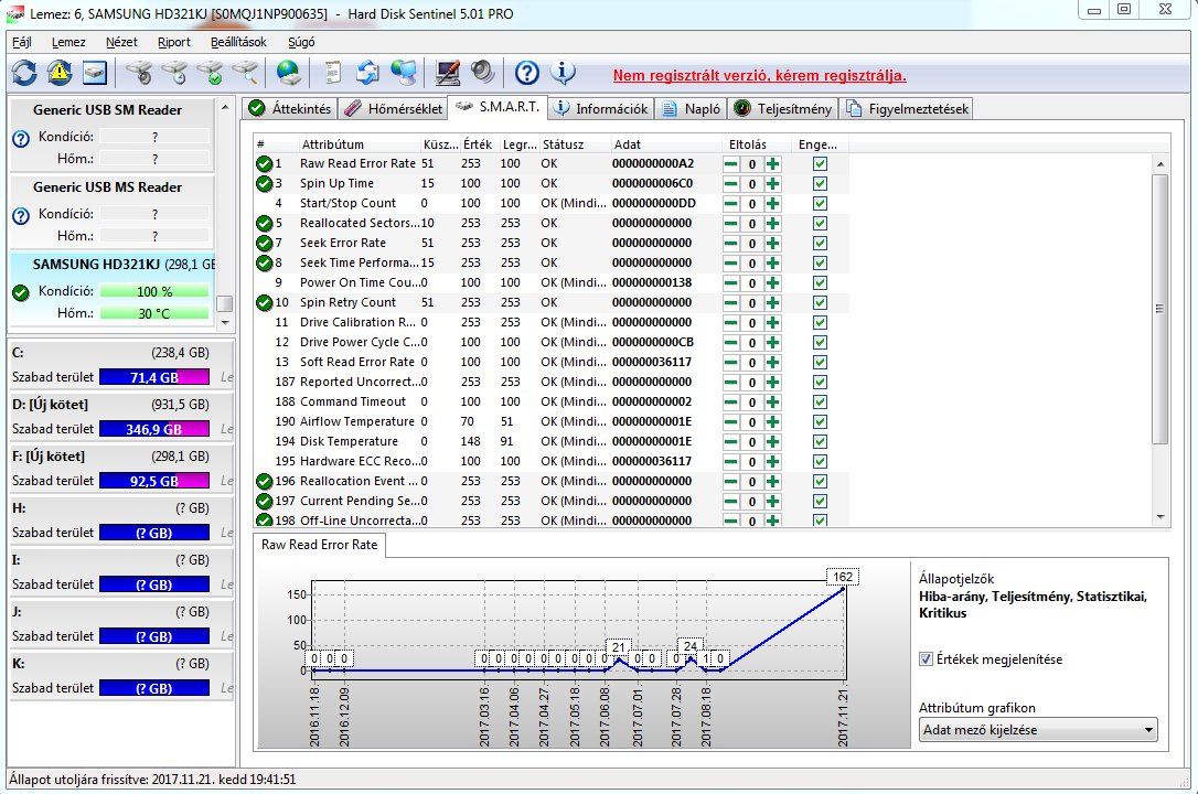

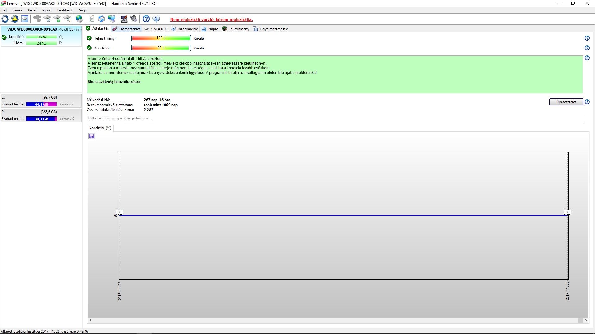

Lifer092
Srácok!
Ez mi a fene (Videó)? [link]
HDD Sentinel 100/100-nak írja, bizonyos időközönként ezt csinálja, játék alatt is, de most ebben a percben is csinálja, és erről a vinyóról semmi sem fut jelenleg. Ha játék közben előjön ez a jelenség, 90%-ban CTD a vége. Csere?

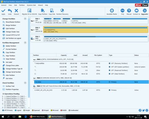

Nem találtam z270-es topicot ezért itt kérdezem meg. Van egy Asus z270 alaplap, rajta 2db 3Tb-os sata3-as winchester egyik 5400, a másik 7200 fordulaton megy. Windows 10 és intel chipset driver fel van rakva, nincs felkiáltójel eszközkezelőben. Amikor az egyikről hdd-ről átrakok a másikra pl. egy nagy méretű ISO file-t 100mb alatt marad a sebesség. Ez normális vagy valamit nem jól állítottam be? -

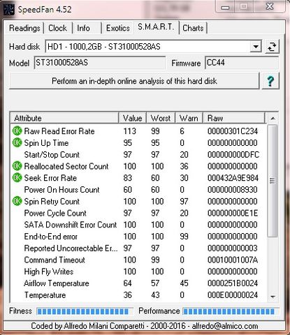

gtamate2
King Unique #47902 üzenetére
Igen ezt láttam a diagramon alul, ezért tűnt fel, hogy irreálisan magas, ahogy írtad a gyári érték duplája már lassan. Most elkezdtem kimásolni róla a backupra a fontosabb dolgaimat, bár ezt inkább csak jelentéktelen tartalommal tömöm, ami bármikor pótolható.
Köszönöm a segítséget!
King Unique
gtamate2 #47901 üzenetére
A hexadecimális 8C844 érték = 575 556 decimálisan. Vagyis az adatlapon megadott 300 ezres névleges limithez képest nyilván sok, sőt túl is lépte azt. De utóbbi nem feltétlen jelenti azt, hogy akkor egyből meg is fog hibásodni a merevlemez.
Tehát célszerű lenne átállítani a fejparkolás értékét a
wdidle3
programmal. Ezen témának viszont van külön topikja Kritikus hiba a Western Digital Caviar Green merevlemezeiben címmel.
