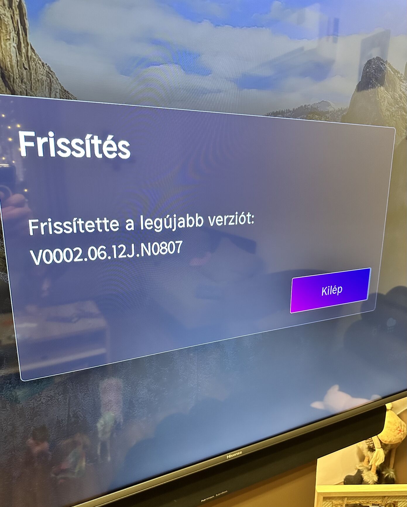

L1029-es visszafrissítés utáni tapasztalat. Így utólag mintha az N0807 es verzión többször találkoztam volna olyan hibával mintha a jelenetek végén ott maradt volna egy egy képkocka vagy felvillant volna egy plusz képkocka. Nem nagyon tudtam hova tenni mert nem egy folyamatos dologról volt szó és a pillanat tört részéig tartott. Ezt most a régi rendszeren nem is tapasztalom. Talán a mozgásmegjelenítés is mintha egy nagyon pici árnyalattal jobb is lenne mint a N0807-en. Lehet érzékszervi csalódások vagy elfogultság vagy öröm, hogy sikerült visszatenni a régi rendszert SztiviVander kollégának hála. Negatív tapasztalat: A kodis hdmis hangáteresztésnél ismét előjön néha egy nagy reccsenés, amikor dolby atmosra vált. Na ezzel nem volt gondom az újnál. Viszont a hangszínek valóban jobbnak tűnnek. Plusz most meg egy nem mkv állományú videónál nem volt jó a fit módnál képarány.😃. de ez hidegen hagy.. jaa és nincs Apple tv.. ..Ami engem nem érint.

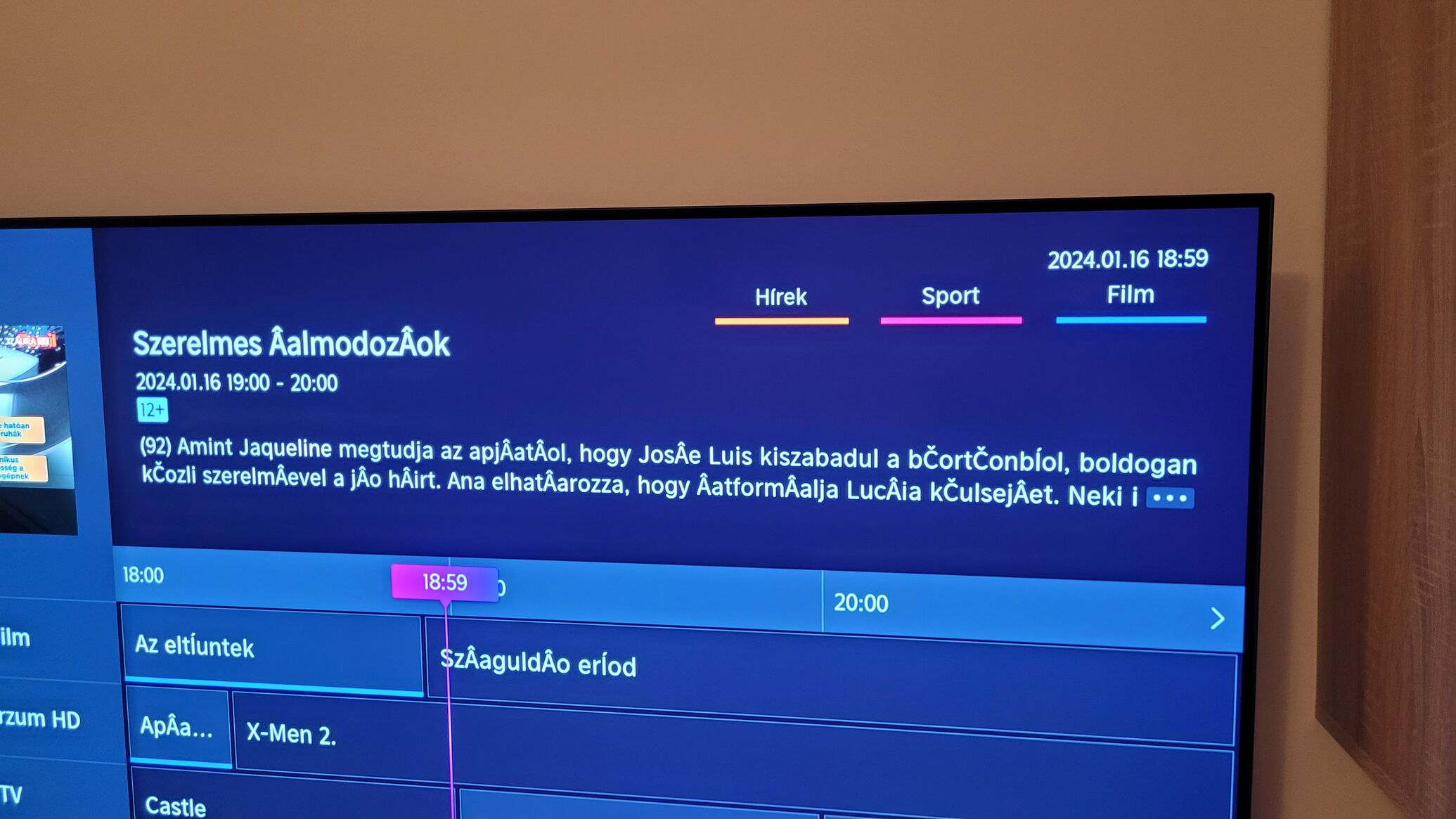

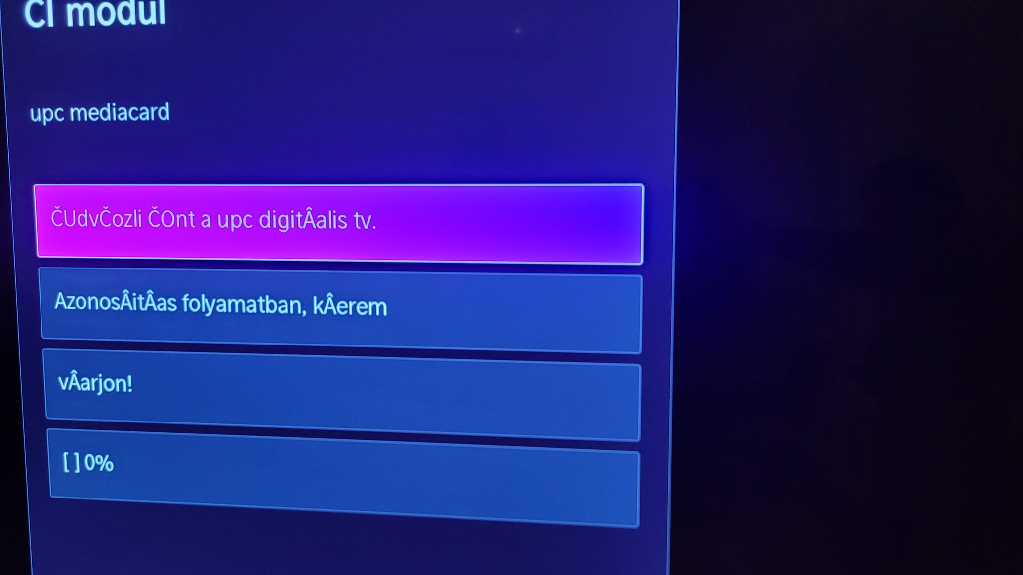

Próbáld meg másik nyelvel--én azzal próbálkoznék-- a műsor újság is (guide) hibás karakterekkel jelzi a műsor címét?
Amúgy mivel van a TVben C tuner,és a telekom alapban ad a kábelen pár csatornát,ez ilyen---hogy az előfizetett összes legyen persze kell külön box,azt írtad is. -

sziasztok, a telekomos topikból küldtek ide. tudnátok segíteni, hogy hogy tudnék ékezetes karaktereket varázsolni a hisense tv-men a csatornalistán megjelenő magyar szövegre? a nyelv magyarra, a terület magyarországra van állítva. telekom kábel tv. alapvetően ip tv van nálunk, a két másik tv-n azt nézünk, ezen a hisense-en nem is terveztem tv-zni, mert kellene egy harmadik settopbox, úgyhogy próba szerencse alapon bedugtam a régi koaxot, amin 1-2 éve interneteztem, és bejött sd minőségben 30 valamennyi csatorna. köszi

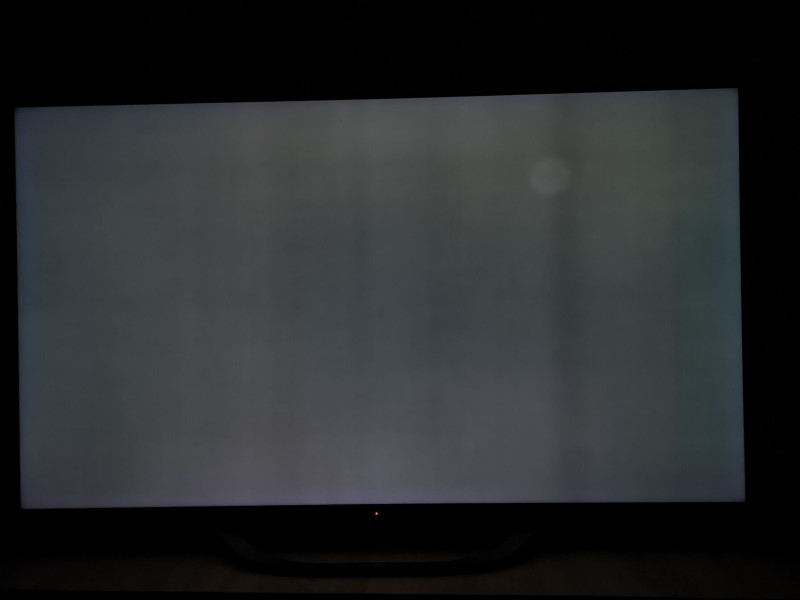

Nálam nem jelentkezik ilyen hiba. Már annyit néztem, de nem igazán tudok ilyesmit produkalni.
balalajka
nyilasmisi
#7028
nekem is ez volt az elsővel, sávos hiba, nagy harc után kicserélték
jött a csere, most ugyanaz, mint fenn a kollégának... kis kör alakú folt ugyanazon a helyenha bekapcsolom a "high refresh rate" módot, akkor eltűnik (ez volt a sávosodással is), nekem valami vezérlés problémának tűnik és nem lepődnék meg, ha szoftveres lenne

L1029 pipa 😃 Nagyon köszönöm.
SztiviVander
Downgrade. De itt egyértelműen a név volt a trükk, a másik két fájlnévvel rengetegszer próbáltam, de semmi. Újabb verzióra frissítésnél valószínűleg működtek volna a másik nevek is, de mivel ez régebbi volt gondolom ezért kellett neki ez a force fájlnév. N0807-ről mentem vissza L1029 -re, ez sokkal gyorsabb és csak annyi a bugja hogy aktiv gyorsindítás-nál mindig visszakapcsolja az ultra smooth motion-t (amit én utálok), de a gyorsindítást emiatt kb sose használtam és nincs is vele gondom ha 15p alatt kapcsol be 3 helyett. Végre a hangerő kiegyenlítés is ismét úgy működik ahogy kell, a hangosabb részeket (tipikusan a reklámok, hiába tilos) lehalkítja nem pedig felerősíti mint az új fw-ben, és a media lejátszónak is újra működik a fit módja. Auto frissítés kikapcs, azt jólesz ez így. Majd megírom angol srácoknak is av fórumra, hadd örüljenek.

Mondom elsőre nekem sem indult el a downgrade, de gondoltam egyet és ismét áramtalanítást csináltam. Nem sokat vártam mire bejött a kép és akkor már 29%-nál tartott. Ez most nálad is downgrade volt vagy update? -

És ezzel a névvel bizony elsőre elindult a downgrade. Szóval ez a trükk, legalábbis az 55U8GQ-nál. -
SztiviVander
No nekem is válaszoltak, adtak egy linket L1029-hez amiről MstarUpgrade.bin fájlt tudtam letölteni. A francia oldalról letöltöttnek meg usb_NOVATEK_DEV_EU.bin a neve. Mivel gyanúsan tök egyforma a két fájl mérete így össze is hasonlítottam őket, bájtra egyezik a tartalmuk. Viszont ami még közös hogy ezzel amit az üfsz küldött se indul el a frissítés
Ahogy írták, minden kihúzva a tv-ből, kikapcs, áramtalanít, pendrive bedug (usb2-est írták hogy csak az jó, de kipróbáltam perza az usb1-es usb3 portban is), áram alá helyez miközben távon a bekapcs gomb nyomvatart. Semmi se történik, csak simán elindul a TV. 2db 4GB-ossal fat32 és két db ntfs-es el (32 és 64GB) próbáltam, mindkét usb-ben. Sőt még azt is kipróbáltam hogy egyiken penen átneveztem .bin -ről .pkg -re a fájlt, de úgy se reagált. Most vagy ez a típus pont pont enged downgrade-et (és akkor sajna igaza lesz az angol csókának), vagy ez a fájl amit adtak (és ami amúgy meg is volt, csak más néven) egyszerűen nem jó erre mert valami kicsit bővebb tartalmú .pgk kellene esetleg. Azt nem próbáltam még hogy gyári beállítás visszaállítást csinálni és úgy kipróbálni, de esetlegesen tök fölöslegesen nem is csinálnék és nem állítgatnám be újra az össze csatornát, plexet, netflixet, képbeállításokat. Írok nekik megint aztán meglátjuk. -

Sajnos komolyabb tesztekbe bele sem tudtam kezdeni, mivel már a bekapcsolás pillanatától látszódott a függőleges sávosodás + a jobb felső sarok irányában látható kör alakú, 10-12 cm átmérőjű világosabb folt.
Telefonnal fényképezve nyilván nem adja át úgy, ahogy azt szemmel látja az ember (valójában sokkal kontrasztosabb/elkülőníthetőbb szemmel nézve a függőleges sávozódás), és ez elképesztően zavaróan hatott pl. egy Netflix-es Our Planet résznél is, azonnal oda vonzotta a tekintetet.
