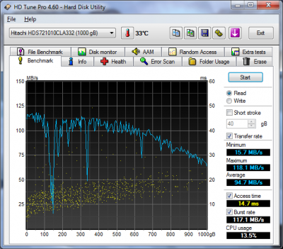

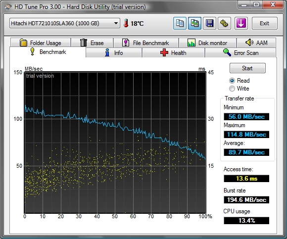

Sziasztok! 2 napja vettem egy Hitachi HDS721010CLA332 típusú (7200-as 1TB-os) winchestert, ami egy SATA I-es alaplapra csatlakozik. A vinyó halk és hűvös, rendben teszi a dolgát.

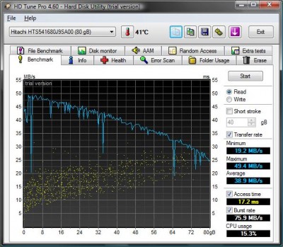

Tegnap végeztem egy tesztet a HD Tune progival, és kicsit meglepett a grafikon alakja. Tudna valaki segíteni, hogy ezeket a "beszakadásokat" hogyan kell értelmezni? Mi lehet ennek az oka?

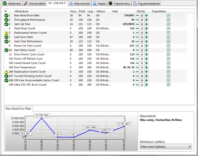

Ezzel úgy tűnik, hogy valami nem OK. Egész pontosan a "reallocated sector" asszem "bad sector"-t jelent. Ha csak egy van, az még nem jelent semmit. Valszeg emiatt nem is cserélnék, úgyanis minden (?) vinyón vannak ilyen "spare sector"-ok melyekre a hibás szektort on-the-fly kicseréli. A gond akkor van, ha ez elkezd szaporodni, ill. már nem tudja cserélni a hibás szektorokat.
A "reallocation event count" pedig, hogy ez a csere hányszor történt meg.A "Raw Read Error Rate"-ről azt találtam, hogy ez azt mutatja mennyi hibás írás/olvasás történt. Amennyiben ez a szám magas, akkor vagy a diskekkel vagy az író/olvasó fejekkel van gond. Szóval talán mégis meg kéne próbálni a garos cserét...

audi100td
vettem egy 1TB-os Hitachi 7K1000.B merevlemezt, szerencsére ennek már alacsony az elérése is a P7K500-al ellentétben, a seek hangja "Hitachi"-san darálós
, de le lehet halkítani AAM-el.Csináltam róla HD Tune teszteket:
Olvasás:
Írás:
Szóval, aki gyors és nem túl zajos 1TB-os vinyót szeretne, annak csak ajánlani tudom.
