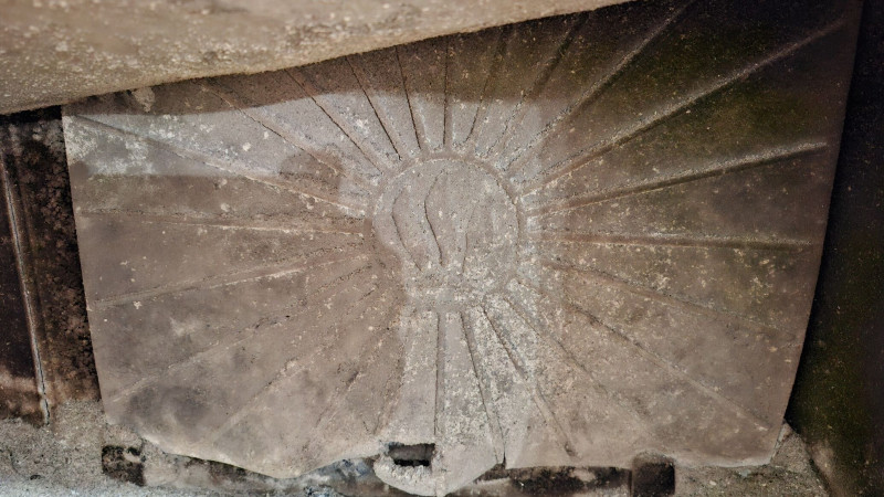

Segítséget szeretnék kérni, a képeken látható kandallóbetéthez lenne szükségem tűztér hátlapra és lángfogóra. Nem tudom a típusát, 12 éve lakunk a házban, már így vettük kandallóstul. Hasonlókat találtam webshopokban, hátha valaki tudja a típusát, vagy hol tudnék beszerezni, esetleg készíttetni.
Köszönöm.

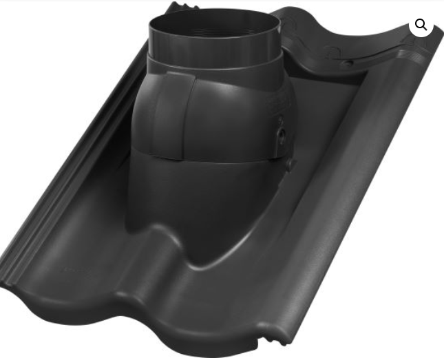

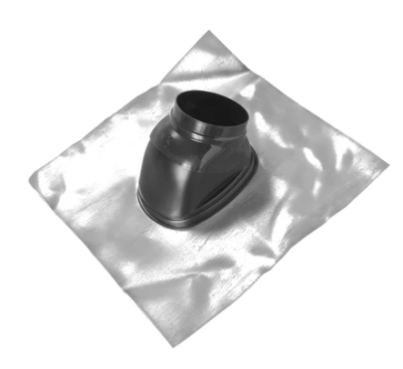

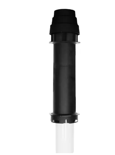

Van egy Sanier-Duval Semia F24 Turbó kazánom, aminek a bádogos ferdetető szigetelés áttörését szeretném kiváltani, mert nagyon problémás, hamar megeszi az idő és beázunk.
[kép]Bramac füstgáz kivezetővel szeretném helyettesíteni, két átmérő kapható ebből a cserépből 116mm és 128mm-es változat.
[kép]Melyik változat lehet az, amelyik a kémény szoknyájához passzol, hogy időjárásálló legyen az esetleg tudja valaki?
Kéményről kép, nem teljesen ugyan az,de majdnem [kép] 100/60-as rendszer.A másik kérdésem, hogy most nyilván nem pont jó helyen van a kémény kiállás, ha a cserepes átvezetőt szeretném használni, de pont a tetőkiállás előtt a padléstérben van 2db 45 fokos idomegymásban.
Ha veszek egy fél méteres gyári csődarabot, az méretre vágható? egy 15-20cm darabot be lehetne tenni a két 45-ös idom közé tökéletes lenne a hely.
Tudom, hogy van belső és külső cső is.Köszönöm!

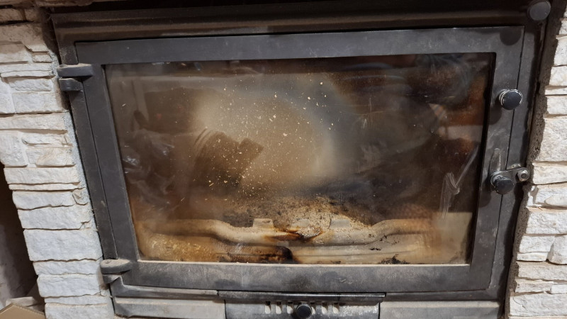

draco31
Hello!
Van ugyebár az a módszer, hogy az üvegről úgy lehet a lerakódást letakarítani, hogy vizes zsebkendő-papirtörlőt hamuba mártani, és azzal szépen lejön minden.
De most esetemben valami miatt fekete korom rakódott le, az meg ezzel a módszerrel nem nagyon akar lejönni.
Más módszer? -

Sziasztok. Segítségeteket szeretném kérni. Adott egy cserép kandalló és ha tüzelek benne és ezzel egyidőben bekapcsoljuk a páraelszívót a konyhában főzéskor a páraelszívó folyamatosan megy akkor kb 30 perc elteltével a kandalló könyök füstcsőnél jön kifelé a füst de csa egynél. Ez csak abban az esetben van ha a páraelszívót használjuk közben . A könyök a forgatható végűs. Milehet a gond? Hogy lehet? Amúgy a csövek tiszák és a kémény is van huzata. Köszönöm a válaszokat.
