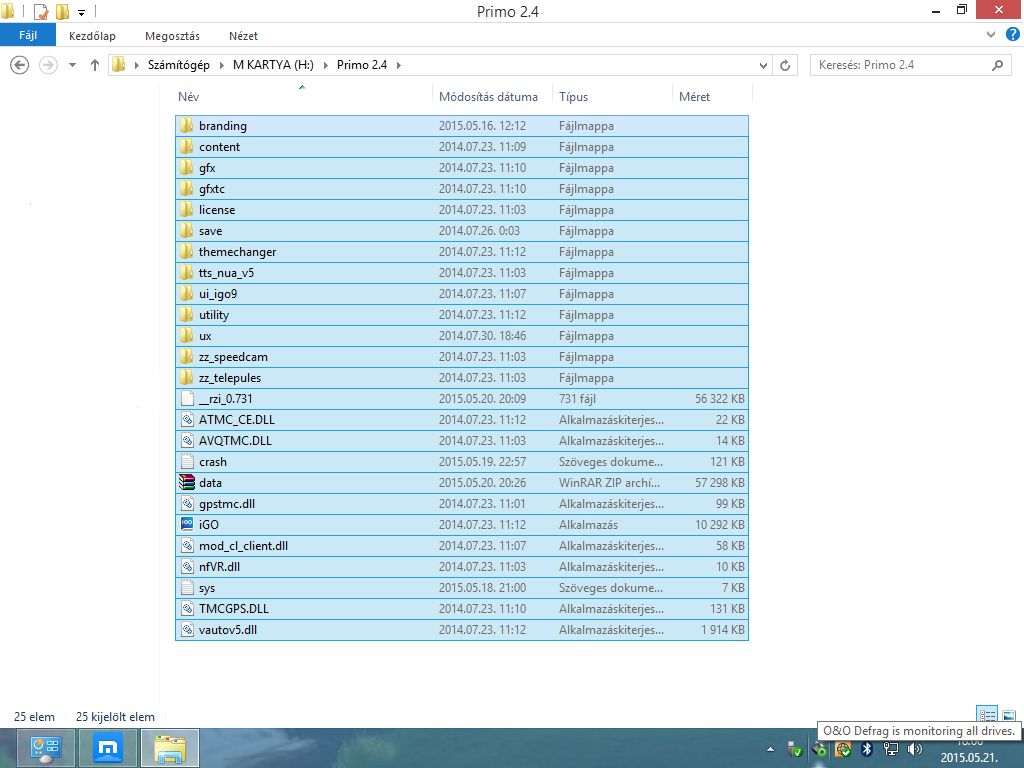

Most nemtalálom azt a kérdezöt aki itt párnapja feltette azt a kérdést hogyan lehet megváltoztatni az indulási képernyöt na leirom hogyan esetleg valakit hátha érdekel.
-elöszöris nyisdmeg a data zip nevü filet ott keresdmeg az ui_igo9 mappát.
-keresmeg itt a készülékednek megfelö felbontást./figyelem a zip mappában semit ne törölj különben nemindul ell a készülék, még az általad nemhasznált felbontástse.
-ellenörizd,hogy a loading.bmp file milyen felbontásu ehez ezt kikell tömöritened jobb klikk tulajdonságok.
-az általad akart képis eben a forrmátumban és felbontásban legyen.
-majd jön a lényeg a winraral megnyitott data.zip fileben elnavigálsz az elsö felbontás menübe mivel mind az öszesben modositani kell különben az alap töltbe.
-katt a hozáadás ikonra majd modosisd öket utána készülék indit ésmár elvileg azaképvan amit akartál.Ha mégsem valamit elrontottál.MINDEN MODOSITÁS ELÖTT CÉLSZERÜ BIZTONSÁGI MENTÉST CSINÁLNI.

Ez van a sys fileban.
[loading]
progressbar_x=24
progressbar_y=425[other]
demo_enabled=1 ;Jobb oldali gombról demo felület eltüntetése, 1 be[gps]
port=1 ; gps port értéked írd ide.
baud=38400 ; gps prt sebesség értéked írd ide.
protocol = "NMEA"
set_messages=0[interface]
resolution_dir="480_272" ; 800_480 480_272 320_240 480_234 egyenlőség után írd be a felbontásod értékét.
extra_settings=0 ; látszik a kis lombik ikon.
capture_to_jpeg=1
shutdown_time=300[route]
hnr_ignored_missing_country_ids=* ;előfeldolgozott nem teljes, emiatt ne kiabáljon[rawdisplay]
class="landscape"
screen_x=480 ; 800_480 480_272 320_240 480_234 egyenlőség után írd be a felbontásod értékét.
screen_y=272 ; 800_480 480_272 320_240 480_234 egyenlőség után írd be a felbontásod értékét.
driver="GDI"[tmc]
source="royaltek"
port="COM,4" ; TMC port értéke
baud=38400 ; TMC port sebesség értéke
auto_tuning="1" ; állandó adókeresés
tuner_alg_search_force_on=1
tuner_alg_search_timeout=10000
tuneralg_rds_packet_timeout=6000
tuneralg_8a_packet_timeout=6000
tuneralg_3a_packet_timeout=20000
tuneralg_last_8a_packet_timeout=10000[lua]
rastermaps=1[other]
demo_enabled=0[sound]
dev_channels=2[debug]
screenshotfilename="\captures\screen_%02d.jpeg"
experimental_features=1
raster_quality=1
render_without_focus=1
speedcam_enabled=1
show_oneway=1
show_oneway_3d=1
enable_roadsign =1
show_battery_percent=1
show_residentonly=1
double_pixel_mode=0[folders]
has_secondary_root=0[camera.roundabout]
enabled=0
centery=20[vr]
disabled=0[traffic.settings]
traffic_enabled=1[map]
poi_grouping_distance=0[sound]
os_volume="255"
ding="0"

Na közben a bejelentkezési képet sikerült megcsinálnom de azt,hogy netünjön el a tmc ikon állandoan aztmég nem ha valaki tudna ebben segiteni.
Egyébként a sysbe kelett mégis beirnom mert ugy csak az alapot volt hajlandó betölteni ime a parancssor amivel egyedi képet lehet ani neki.[loading]
progressbar_x=24
demo_enabled=0 ;Jobb oldali gombról demo felület eltüntetése, 1 beui_igo9 idekell aképet másolni a felbontásos mapába de csak akkor indulel rendesen ha a felbontás egyezik a sisbe megadotnál.
[interface]
resolution_dir="480_272" lásd ezt a sort a sysbeJa és a képméretnekis akoránakkell lenie mert különben nemindul el az IGOR

))))))De attól még a problémám ugye megmarad adott egy 2.4-es igo primo aminél valamiért nem tudok térképet nagyítani.Azt akarom,hogy a térkép közelebbi/Nagyobb/ legyen.
