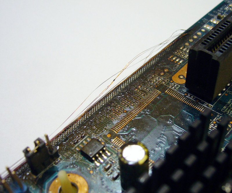

Nálam járt egyszer egy ABIT lap, aminek Everest teszt közben izzott füstöt okádott az alaplap alja, és vígan ment a gép... plusz egy Vargáné táp is okádta a füstöt egyszer mint csernobyl, de ment vígan a terheléses teszt közben minden gon nélkül... mindkét esetben pár perc röhögés után biztonságból lett kihúzva a gép a konnektorból.
A lapról utólag készült fotó, vicces a szanaszét álló huzalok látványa... Izzás közben volt az igazi.

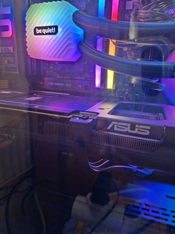

Van pár kártya ahol a hátlapi takaró lemez alatt van a tápcsatlakozó és egyáltalán nem látszik, volt ilyen megoldás a régi szabvány mellett is, egyszerűbb lett volna ezt tovább vinni és akkor eleve nem látszik a kábel sem.

Nem kellet elvágni szerintem semmit, a videóban is látszik, hogy a csatlakozó műanyag testét a kábelek lefele húzzák, "lóg" egy kicsit a csatlakozó, amiben a fémcsatik nem fixen vannak, hanem tudnak mozogni egy kicsit, ezét keresztben feszülnek a tüskéken, ami miatt az áram átadási felület lecsökkent.
Az se segít a dolgon, hogy a rögzítő fűl alul van miközben a terhelésből adódó erő meg felül jelentkezik, olyan ez mintha egy faliszekrényt csak alul akarnál rögzíteni . . .
Az egy jó megoldás szerintem a lentebb linkelt 90°-os csatlakozó melynek műanyag háza a kábeleket tartja, ezért azok súlya nem nehezedik fémcsatlakozókra és kisebb az erőkar is.
A probléma több rétű, mert egyszer egy határozott zárású, akár több rögzítő füles vagy rugó vagy kar záras műanyag csatlakozóház kellett volna, másrészt a kábeleket a műanyag csatlakozóháznak fixen kellett volna tartania, ezáltal tehermentesítenie a benne lévő fémcsatlakozókat.

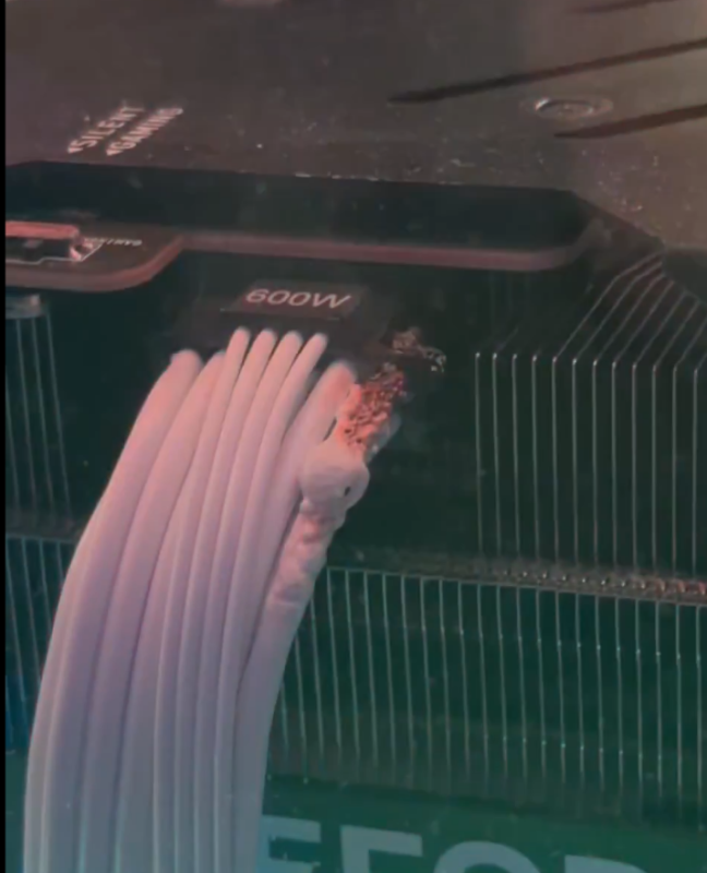

A videón látható eset előzménye az volt, hogy a csatlakozási ponton kezdődött a melegedés, és onnan terjedt át a hő a külső kábelszigetelésre... Tehát tönkrement a VGA-n lévő csatlakozó és a tápkábel is. Nagyobb baj nem lett abból, hogy levideózta – bezzeg egy autóban a vízpumpa miatt nagyobb baj is történhetett volna...
Én sem videóztam volna le, De: Nem mondom, hogy helyes vagy helytelen volt, amit csinált, de sokan tanulhatnak az esetből, látva, hogy ilyen is létezhet. Én például észre sem vettem volna, mivel egyik gépházamba se látni be.
Ha viszont azt nézzük, hogy a videó időtartama alatt nagyobb kár nem érte, és sokan okulnak belőle, hogy »előfordulhat ilyen is«, akkor még pozitív hatása is lehet a dolognak. Például nem fogják annyian felügyelet és megfelelő tűzvédelmi óvintézkedések nélkül magára hagyni a PC-jüket terhelés (például bányászat) alatt.

Garisnál meg a csere után megmarad a gari..A csatlakozóval nincs gond. A gond abból van, hogy párhuzamos terhelésre tervezték, de nem nézi az semmi hogy adott pinen/vezetéken mekkora terhelés megy át.
Szóval a 11A peak-re tervezett pinen bármikor szaladhat 70-80 is, nem peak-ben!!!
Ha ezt a lehetőséget benne hagyták, hogy ez megtörténjen, akkor a pineket, vezetékeket kellett volna 100A-re méretezni.
Ha ezt nem tették meg, akkor valaminek figyelnie kellene az átfolyó áramot real time, ha 11A felé megy, akkor power off.....A fejlesztés nem csak arról szól, hogy minden jobb legyen. A költségeket is optimalizálni kell....

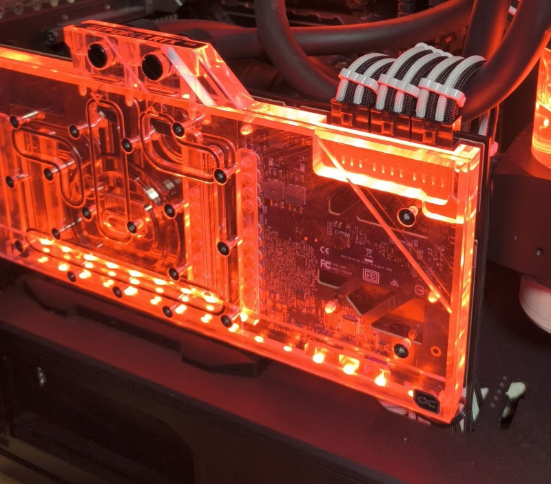

Ez szerintem nem alap felépítés. És a csatik nem szépek, maga a vízhűtés igen, + ugye itt van Riser, ami nálam nem opció.Szóval azért ez nem egy átlag elhelyezés és hűtés.Az enyém igen az egy átlagos felépítés.
Igen a 3000 széria rendben volt,nekem úgy volt megoldva már ott is,hogy a 3x 8 egybe ment mindegyik kártyámnál. -
Komolyan az értelmemmel jössz azért mert szeretem ha valami számomra jól néz ki az asztalomon a nappaliban?
Ezt hagyd meg nekem a kockaságod mögött,hogy én eldönthessem mit akarok látni. Nekem a 3. ilyen kártyám és egyikkel se volt soha semmilyen problémám.
Sokkal jobban zavarna ha 3x 1 cm-es kábelt nézegetnék a VGA oldalából kijöve egy közel milliós gépben. Kösz nem. Értem hogy szar a szabvány megvalósítása valami csillagok együttállása miatt néhány esetben, de ne legyetek ennyire egysikúan beszorlulva.

!Kriminális egyébként, hogy az egyes szálakon nincs egy faék túláram-védelem.

Aki kitalálta a 12VHPWR csatlakozót, az is hasonlóképpen képzelte el, mint te, és most itt tartunk...
Amíg a hajszárítód 230 V-ról megy, addig 12 V-os feszültségen ugyanazt a teljesítményt sokkal nagyobb áramerősséggel kell átpréselni. Ugyanakkora teljesítménynél minél kisebb a feszültség, annál nagyobb áramerősség lép fel, így annál nagyobb vezetékkeresztmetszetre van szükség.
Ugyanakkora teljesítményhez (Watt) alacsonyabb feszültség (Volt) mellett sokkal nagyobb áramerősség (Amper) tartozik. Mivel a vezeték melegedése az áramerősség négyzetével arányos, 12V-nál sokkal vastagabb kábelkeresztmetszetre van szükség, hogy elkerüljük a feszültségesést és a túlmelegedést.

Nem a VGA égett és füstölt, hanem a vezeték szigetelése.

"Az egész abból a szempontból különleges, hogy a
VGA már égett és füstölt"
gyökér user nem kapcsolta le a gépet, annak ellenére, hogy a VGA már égett és füstölt. Mert fontosabb egy szenzáció hajhász x videó, mint a HW...

Arról van videó amikor kijön a füst a VGA-ból?
Ez tényleg nem okés, az addig rendben van, hogy cserélik a kártyát.
Valami megoldás, hogy ne forduljon ilyen elő?
Ez nem éppen üzembiztos...
A rosszul csatlakoztattad duma meg már lejárt, szerintem.
Az alma elsütötte a rosszul fogod verzióban.

Semmi meglepő nincs benne, hogy működik amíg a ríz átadja az áramot. Ennél sokkal tovább is ment volna még.
Büdösnek meg büdös, ahogy a legtöbb műanyag amikor égetve van. -

Ez van, ha kilyukad a kábel, de még jut elég füst a VGA-ba, hogy működjön.
