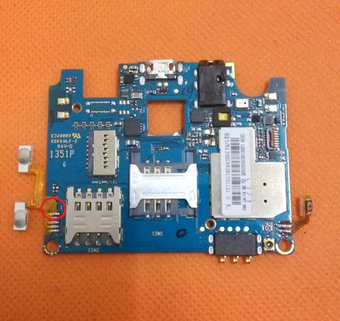

Lefényképezném, de most nálam sincs szétbontva egy sem. De itt egy netes kép, a lényeg látszik is. A bekarikázott részen mindig feszül a szalagkábel (merthogy ugye kanyarodnia kell a gombokhoz, kicsit látszik is a képen, hogy ott van benne egy hullám). Tehát vagy a kábel szakad meg, vagy a forrasztás gyengül meg, ezért segít rajta ezen a részen a szivacsdarabos nyomás DIY-repair.
Jah, van nálam most egy bekapcsológombhibás is, azzal nem tudom, hogy mit kezdek, mert már cseréltem rajta gombot, de így sem akarja az igazat, de már annyiszor összeraktam, hogy nincs kedvem szétszedni.
