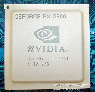

Egy kicsit még boncoljuk a támát mivan ha:letéptem a proci tetejét?
Mivan ha ''csak azt a hőátadó bigyót téptem le?
Kelle eza sapka rá,hogy a másik bordát rá tudjam teni?

Nagyon vékony pengéjű késsel vagy tapétakéssel a sapkát le kell szedni a bordáról, és visszailleszteni a gpu-ra, a szélét meg ráragasztani. A mag nem olyan sérülékeny elméletileg, és itt eszerint nem is sérült.

a legjobb lenne egy kép róla de valszeg valami védőlsapit téptél le!

Amúgy ez a bizonyos fémdarab így néz ki valahogy? Bővebben: link -
csapos2
Üdvözlök mindenkit!Olvastam sok topikban,hogy a vga hűtőbordáját úgy lehet könnyen leszedni ha előtte berakjuk a fagyasztóba kb.3 óra hosszára.Ezek után le lehet könnyedén feszíteni.Nos én most vettem le a bordát de az alján ott maradtt egy lemez darabb.Írjátok meg nekem legyetek szívesek,hogy ez a lemez mi a csoda.Elképzelhető,hogy kinyírtam a vga prociját?
Olyan mintha része lett volna a procinak ez a lemez.Segítsetek!
