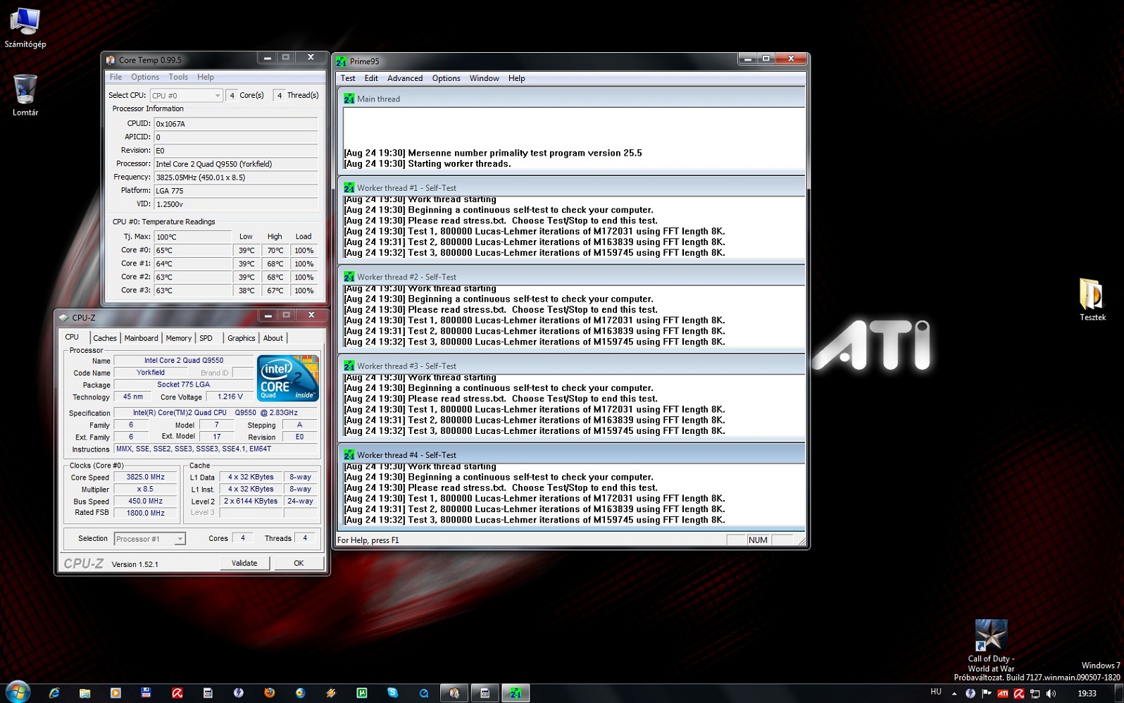

Azért elég durva ez a York. Xigmatek Red Scorpion hűtőm van egy Scythe 3,8cm széles ventivel, de befőttes gumival kellett rögzítenem, mert a gyári gumi rögzítők elszakadtak. A befőttes gumi elszakadt, a venti leesett a ház aljára.
Q9550@3,8GHz 1,2V ment a gép passzívan, talán COD5-öztem is vagy 2 órát. Csak reggel vettem észre az esetet, mert a gép oldala nincs fent. Ha fent lett volna, lehet most is így menne. Persze Prime95 biztos eldobná magát 10 perc után, COD5-el bírta, nem kapott akkora terhelést. Mindezt sima UD3-ban FET hűtés nélkül.Igen, valami ilyesmi konfigra gondoltam.
slett27
Eddig ennyi sikerült. A Prime idő az lóf..sz én is tudom, de nem merem tovább "égetni" a lapot. Nagyon kell erre a lapra a FET hűtő. Tekercsek csak langyosak voltak.
De azért ez a 2 perces Prime is azt mutatja, hogy +1GHz VID-en meglesz. Most mindegy hogy a VID 1,1V vagy 1,3V (legalábbis nekem), a lényeg hogy benne van a kraft.
Külön köszönet Gorneck23 barátomnak, Zájec receptjének, ill NFree és lipi67 fórumtársnak (BIOS beállítások) ugyanis első nekifutásra sikerült belőni a BIOS-t.

Az első szériából kell venni, mint a Q6600-ból. A mostaniak tényleg galádok, 6db-ból egy sem vitte a 3,6GHz-et, de még a 3,5GHz-et sem.
Az ára viszont még ugye bizonytalan, 40k ? 45k ?
Keldor papa : 7-es szorzó és ha úgy mennek mint a Q9xxx 460-470FSB akkor 3,2-3,4-re lehet "prognosztizálni ? Ezért mondod a kisebb tuningpotenciált ?
Nézz át a Phenom 9xxx topicba, Deneb@4GHz elvileg léggel. Asszem érik valami.
Jó hogy drágább, de 2db ilyen VGA alá azért kell a kraft, gondolom nem 1920x1200 lesz a min felbontás. Mert ahhoz elég lenne 1db 4890 vagy GTX 285.
Átmegyek a lap topicjába és nézek a FET-ekre valami kompatibilis FET hűtőt.
