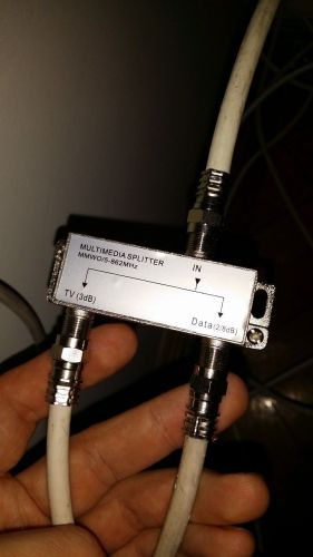

Channel 4: 30.6 dBmV"data" koax kábelen viszont találtam egy törést aminél az árnyékolás is kilátszik. Levágnám azt a részt, mert a csatlakozó mellett van kb 5 cm-re. Viszont csatlakozóm nincs hozzá. Milyen méretű kell?
