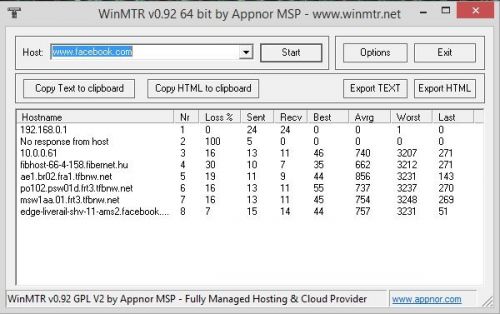

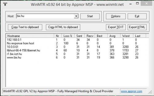

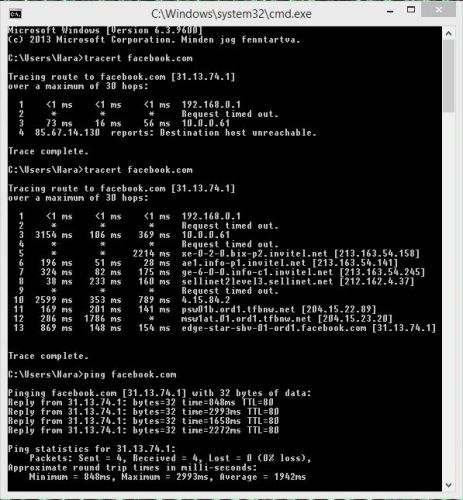

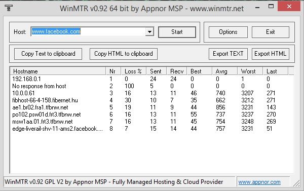

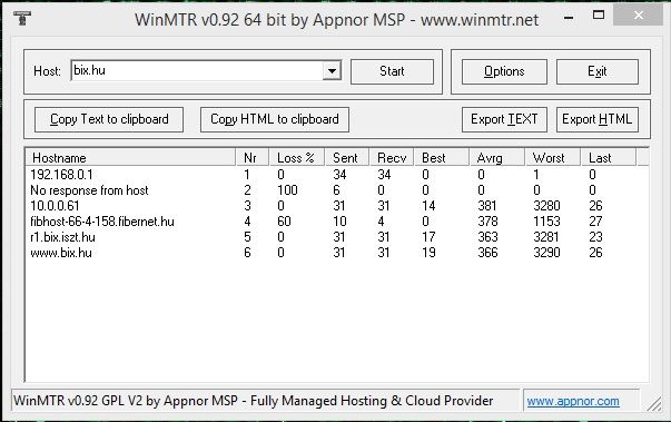

#18028
Na ezen információknak hála és ebben a bérházban egy másik lakónak a segítségével eljutottam addig, hogy ha ő is tol egy tracert-et a google-re és egy ping -t a google-re, akkor egyrészt neki 0 packet lossa van, míg nekem 18-20%, másrészt mindkettőnknek a 3. hop a 10.0.0.61 pont. Na itt múltkor sokaknak furcsa volt, hogy mi ez a cím a tracert-ben, de én arra tippelnék (nem tudom, hogy van-e ilyen egyáltalán), hogy ez a bérházunk routere/switche/eszköze (legyen ez bármi is).
És itt ugrik a majom a vízbe, megkértem h pingelje meg ezt a pontot hosszasan, neki 0% loss, nekem már erre a pontra is 15-20% lossom van...
Szóval józan paraszt ésszel kikövetkeztetve, akkor a probléma a modemem és e között az eszköz között lesz, jól gondolom? Mármint a packet loss problémákra.
És akkor a leírtak alapján azért van 1 Mbps netem a 10 Mbps helyett, mert frissíteni kellene azt a cuccot a modememben, amit már fentebb is írtak.
Vagy full baromságokat hordtam itt össze?

kabelmania27
#17842
Ez a "mérés" amit csináltam a bix.hu-ra jónak vagy rossznak minősül?
Haradim
kabelmania27
#17835
Tehát nincs más teendőm, mint várni a megváltást és hiába vergődök a diszpécsernek, nem fog történni semmi se, ugye?
