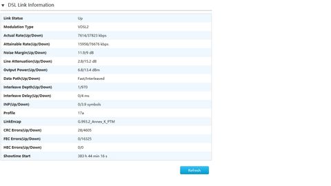

Invitel ügyfél vagyok már rég VDSL2 területen.
30/6-os nettel.Annó amikor behozták váltottam a sávszélesség növelő opcióra a 60 megásra, de mikor átváltották a sebességet állandóan szakadozott a net.
Erre kijöttek kimérték és azt mondták, hogy messze vagyok a központtól (kb. 580m), és nem garantálható a kívánt sávszélesség.
Akkor a vonal letöltési irányba maximuma kb. 72000 kbit volt.Mindjárt lejár a hűségem és hosszabbítani kellene, sajnos nincs más alternatíva csak Invitel van.
De elgondolkodtam hátha jó lenne már most a megemelt sávszéles net. Mert most a vonal elvileg tud 76000 kbitet.Szerintetek?
Jó lenne már ha hoznák az optikát, mert ez a rézpáros technológia már nem képes többre.

Én kértem annó mikor behozták a VDSL 30-ast ezt a dupla sávszél opciót.
Meg is emelték 70/9-re.
Jó is volt, de egyszercsak elkezdett desycolni, meg droppolni.
Aztán kimérték, hogy pont azon a határon lakok távolságilag 650m a DSLAM-tól, amit már a vonal nem bír el.
Sajna ide már optika kellene, hogy ez stabilan mehessen.
Sajna ennek a VDSL2-nek gyorsan esik a sebessége a távolság függvényében.
Ahhoz hogy itt nálam legyen 60 mbit valami 73 mbittel kellett volna küldeni, de a vonal csak 70.3-at tudott.
Kértem őket, hogy akkor lőjék be lejjebb nekem jó ha itt nem 70 mbit van csak pont 60, de azt mondták, hogy nekik fix értékeik vannak. -

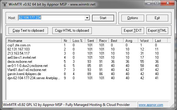

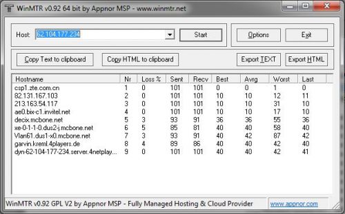

Skacok, ez a WINMTR mennyire megbízható?
Mert azzal ezen a random BF szerveren 0 loss.
Pathpinggel pedig:
1 0 ms 0/ 100 = 0% 0/ 100 = 0% csp1.zte.com.cn [192.168.1.1]
0/ 100 = 0% |
2 10 ms 0/ 100 = 0% 0/ 100 = 0% 82.131.167.103
0/ 100 = 0% |
3 12 ms 0/ 100 = 0% 0/ 100 = 0% port-c1.szeged-pe1.invitel.net [213.163.55.137]
0/ 100 = 0% |
4 11 ms 2/ 100 = 2% 2/ 100 = 2% ge-7-0-0.bix-c1.invitel.net [213.163.54.157]
0/ 100 = 0% |
5 28 ms 0/ 100 = 0% 0/ 100 = 0% decix.mcbone.net [80.81.192.49]
0/ 100 = 0% |
6 32 ms 0/ 100 = 0% 0/ 100 = 0% xe-0-1-1-0.dus2-j.mcbone.net [62.104.191.196]
0/ 100 = 0% |
7 33 ms 0/ 100 = 0% 0/ 100 = 0% Vlan61.dus1-x0.mcbone.net [62.104.198.178]
0/ 100 = 0% |
8 32 ms 0/ 100 = 0% 0/ 100 = 0% garvin.kreml.4players.de [62.104.16.241]
0/ 100 = 0% |
9 32 ms 0/ 100 = 0% 0/ 100 = 0% 234.177.104.62.in-addr.arpa [62.104.177.234]Még csak most kezdődik: 14:52.
Innen majd egyre rosszabb lesz. -

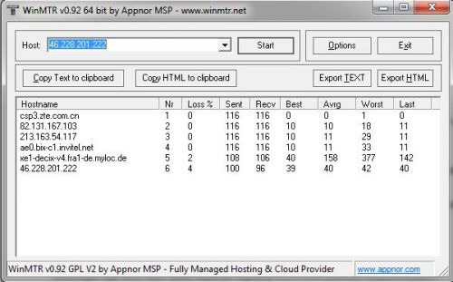

Teszteltem a kedvenc bf szerverem délelőtt és délután és este:
Délelőtt:
1 0 ms 0/ 100 = 0% 0/ 100 = 0% csp3.zte.com.cn [192.168.1.1]
0/ 100 = 0% |
0/ 100 = 0% |
3 14 ms 0/ 100 = 0% 0/ 100 = 0% port-c1.szeged-pe1.invitel.net [213.163.55.137]
0/ 100 = 0% |
4 11 ms 0/ 100 = 0% 0/ 100 = 0% ge-7-0-0.bix-c1.invitel.net [213.163.54.157]
0/ 100 = 0% |
5 77 ms 0/ 100 = 0% 0/ 100 = 0% xe1-decix-v4.fra1-de.myloc.de [80.81.192.162]
0/ 100 = 0% |
6 32 ms 0/ 100 = 0% 0/ 100 = 0% 46.228.201.222Délután:
0/ 100 = 0% |
0/ 100 = 0% |
0/ 100 = 0% |
4/ 100 = 4% |
5 99 ms 6/ 100 = 6% 2/ 100 = 2% xe1-decix-v4.fra1-de.myloc.de [80.81.192.162]
0/ 100 = 0% |
6 40 ms 4/ 100 = 4% 0/ 100 = 0% 46.228.201.222Este 8:
0/ 100 = 0% |
0/ 100 = 0% |
0/ 100 = 0% |
6/ 100 = 6% |
5 135 ms 6/ 100 = 6% 0/ 100 = 0% xe1-decix-v4.fra1-de.myloc.de [80.81.192.162]
1/ 100 = 1% |
6 40 ms 7/ 100 = 7% 0/ 100 = 0% 46.228.201.222Szerintetek mit csináljak?
Külföld felé lossol.
Pathpingeltem index.hu-t pl. ott nincs sosem loss, szóval magyar irányba jó csak a külföld szar. -

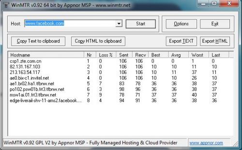

Na sikerült.
De azt látom, ahogy belép egy külföldi szerver máris ott a loss.Az indexet pathpingeltem és ott pedig a Datanet server volt a lossos.
Faja. -

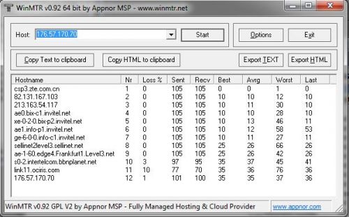

tbw
Megmondanád melyik szervereket kell tracerouteolni.
Akkor én is küldenék nekik adatot és hátha akkor elkezdik megjavítani.
Mert idegesítő ez a lossos szar. -

Sajnos nekem még mindig lossos. Galgahévíz VDSL.
Már valamivel jobb azért, CSGO-ban átlag olyan 1-2%, de Battlefield 4-ben folyamatosan ég a packet loss jelző és a latency variation az vmi döbbenetes.
Amikor a terhelt időszak van.
Ez szerintem vonal túlterheltség lesz. Nem bírja a ez a régi vonal a sok VDSL-est, mivel a főkábelen nem hiszem hogy változtattak, csak a DSLAM-on.
Külföldi irányba szar nekem is.
Este 22 után persze jó. -

Az a gond, felhívtam őket.
Ők csak a vonalra tudnak mérni, ami semmire nem jó.
Mivel ott csak a zajszinteket látják és a sávszélt.
Mondtam nekik nem lehetne engem megpingelni benntről, arra sajna nincs lehetőség.
Én amondó vagyok hogy mióta rákötöttek több felhasználót is a vonal nem bírja már el.
Vagy a DSLAM nincs felkészítve erre.
Ami érdekes kb. 1-2 hete van ez előtte jó volt.
És elég idegesítő. -
tbw
HopeckoR
#17237
Igen ugyanaz.
Délutántól este 10-11 ig nagyon rossz, reggelente elég jó, este 11 felé pedig kezd szűnni.
Ti hogy jelentettétek be, az elég hogy mondom hogy a játékban nagyon rossz, folyamatos packet loss?
Vagy kell nekik vmi bizonyíték is.Ami érdekes, hogy a sima ping funkcióval nincs loss, de az mást használ azt hiszem.

Sziasztok nem tudom off topic e ha igen akkor bocsi.
Szóval én galgahévízi vagyok és mostanában váltottam VDSL2-re.
Eddig minden jó is volt, leszámítva hogy egy modem már gallyra ment.
Kaptam új modemet kb. 3 hónapja, ZTE H168N.
Eddig jó is volt a net, nem volt loss meg szakadás.
Sajnos egy két hete, mivel én elég sokat játszom online játékokkal, packet loss van folyamatosan a délutáni órákban, mikor többen lógnak a hálón.
De van hogy reggel is, (mondjuk pingtest.net-el teszteltem és nem tudom mennyire megbízható.)
Szerintetek mi lehet a gond? Eddig mondjuk nem voltak sokan rákötve. Lehet nem bírja a kábel?
Itt vannak a kapcsolat adatai.
DSL Link Information
Link Status Up
Modulation Type VDSL2
Actual Rate(Up/Down) 6335/37818 kbps
Attainable Rate(Up/Down) 21099/69144 kbps
Noise Margin(Up/Down) 17.4/14.4 dB
Line Attenuation(Up/Down) 32.3/16.4 dB
Output Power(Up/Down) 6.4/14 dBm
Data Path(Up/Down) Fast/Interleaved
Interleave Depth(Up/Down) 1/757
Interleave Delay(Up/Down) 0/5 ms
INP(Up/Down) 0/2 symbols
Profile 17a
LinkEncap G.993.2_Annex_K_PTM
CRC Errors(Up/Down) 0/734
FEC Errors(Up/Down) 0/1265170494
HEC Errors(Up/Down) 0/491Megnéznétek. Köszönöm.
