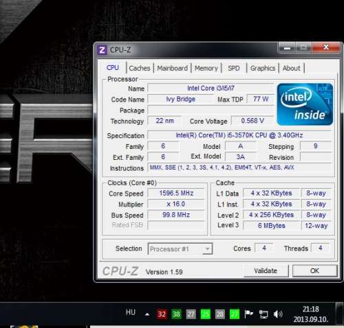

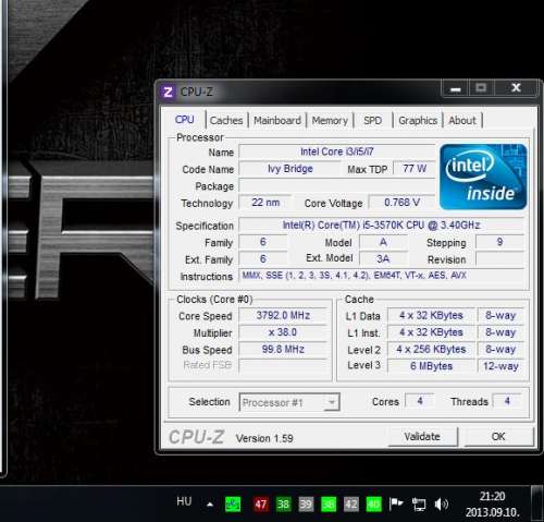

Üdv. Felraktam a újabb cpu-z-t és valóban más eredményt írt ki. Alapon 0.853v-ot terhelve pedig 1.138-1.150v-ot ez már reálisabbnak tünik nekem. Akkor már csak az a kérdés alapon mért fagyott ki játék közben? Akkor csak a memoria lesz a ludasz szerintem, ahogy irtam a 8 gigás kitt-ből az 1ik modult már kivettem, azzal bese kapcsolt a gép. Most a másik van bent azzal el-el szaladgál, viszont a ram is alapon megy 1333mhz-en pedig 1600mhz-es ram lenne amugy. üdv.
bandika0626
#19858
na meg néztem, avx-s links-et néztem a cpu vid 1.2000v-t volt.
Üdv. Nekem van egy 3570k-m jelenleg alapon megy mert még a lapom anyira nem ismerem meg várom a új tuning ramokat hozzá majd együtt akarom meg csinálni. A kérdésem az lenne hogy létezik e az hogy a proci alapon (1600mhz-en) 0.568v-ot kapjon, és turboval (3800mhz-en) pedig 0.768v-ot kapjon? EVGA STINGER mini-itx lapról lenne szó. Onnan tüntek fel a számomra alacsony értékek hogy a sleeping Doggs-al akartam játszani és kék halálozott? Lehet ez a alacsony feszültség miatt vagy pedig a ramom hibázhat? már csak azértr mert az 1ik modul az feladta a szolgálatot csak 1 ram van most benne. innen adodik majd a csere stb. Vissza térve a feszültség értékek normálisak lennének?
Üdv. Lenne 1 3570k-s procim és ezt szeretném tuningolni. Eddig asrock és asus lapom volt azzal nem is volt gondom, jelen estben egy evga z77 stinger mini-itx lapom van, nos az lenne a gondom hogy nekem a lap bios része full idegen valaki esetleg tudna benne segitení? Az asrock fatality professonal lapomban ment 4.5-ön 1.210v-on ezt már kb. 8 honpja stabilan, a hasonló eredményt szeretném beállítani a mostani mini-itx lapomban is. Ha bárki esetleg képekkel, tippekkel, linkel vagy valami hasonlóval tudna segíteni nagyon meg köszönném. Remélem jó helyre írtam
