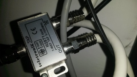

kabelmania27 #2240 üzenetére
ha a splitter helyett tap-et rak be, akkor a modemet a tap kimenetre KELL kötni. mivel a szabvány szerint a modem elvárt jelszintje 10 db-vel van a tv jelszintje alatt, és a tap 9db-t szokott csillapítani, ezért a modemet a tap-re kell kötni.
ha ilyen bekötés mellett nem jók a modem jelszintjei, akkor a hálózat rendes javítást igényel rendes szerelő által.
kabelmania27
Üres kimentek ne legyenek, csak annyi felé oszd el a tévés ágat ahány tévé is van.
Ha jól értem két helyen lesz tévé, így az első osztó hpf utáni ágát ha nem kell tovább osztani akkor mehet a tv2, felesleges csillapítással dvb-c vételi probléma lehet.
A szobában ha tap osztót teszel a splitter helyett, a modemet az out kimenetbe kösd, hogy a feltöltési értékek 50 alatt legyenek. Amennyiben megmarad az elso tap way osztó ennek out kimenetre kösd a modemes szobát, hogy a modemértékek rendben legyenek. -
bambano
a lakáskábelezést mindig úgy kell megcsinálni, hogy a legelső eszköz a bejövő kábelen egy kettes osztó vagy tap legyen, az egyik/tap lábára a modem, a másik lábára visszirányú szűrő és onnan osztani tovább a tv-knek.
tapet azért szoktak használni, mert az elvileg iránycsatolt, ezzel csökkenhet a modemet érő zavar.
annak érdekében, hogy a lakásból minél kevesebb zaj jusson vissza a hálózatra, a kábelezés minél nagyobb részét kell lezárni visszirányú szűrővel. egyébként a bejövő jelszint rendszerint két tv meghajtásához elég, több tévé esetén javasolt házerősítő beszerzése.

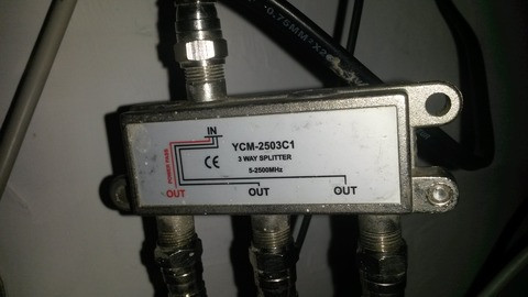

Denny
Apósnál módosítani kell a koax hálózatot, a meglévőt szeretném megérteni.
Miért lehet szükség TAP-re, ha azt a szolgáltató a modem irányába, a rövidebb kábelezésű szakaszra kötötte?
Konkrétan utcáról bejön a koax, majd osztódik. TAP kimeneten megy az A szobába, ahol Splitter1 osztja modemnek, majd szűrőn át TV1-nek. OUT kimenetet Splitter2 követi, mely egyik kimenete szűrő után TV2 B szobában, másik kimenete szűrő után TV1 C szobában, ha TV1 átkerül A szobából C szobába. Azaz mindig van egy lezáratlan végpont, sőt jelenleg nincs TV1 sem.Azért kérdezem, hogy ennek így mi értelme, mert a következők szerint kellene átalakítani a hálózatot:
Padlásra bejön a koax. Innen lehet osztani az emelet A, B, C szobájába (távolság kb azonos, legyen X1), illetve a földszint D és E szobáiba (padlás felől ezek is kb. azonos távok, legyen X2). X2 legfeljebb 2*X1 hosszú. A modemet az emeleti A szobában kell elhelyezni (ahogy most is van), meg kell maradjon az emeleti A, B, C szobai TV végpont és szükség lesz földszinti D, E TV végpontokra is (régi kábel megvan). A TV végpontok továbbra is opcionálisak lesznek, azaz határozatlan ideig csak TV2 lesz a B szobában, de a végpontokat ettől függetlenül ki kell építeni.Első körben ezt csináltam, mert ehhez volt anyag a fiókban:
bejövő koaxot kettes Spliterrel osztottam, egyik ág ment az A szobába, másik pedig szűrőn keresztül hármas Splitterbe.
Az A szobában Splitter után modem kötve, ill. szűrőn keresztül TV végpont.
A hármas Splitter OUT1-e megy B szoba TV végpontra, OUT2 megy D szoba TV végpontra, OUT3 megy kettes Splitterre, mely oszt C és E szoba TV végpontokra. Csak TV2 van bekötve B szoba végpontra, többi lezáratlan. TV és net is hibátlannak tűnik.
Helyes ez a topológia vagy csak szerencsém van jelen helyzetben? Kipróbálni készülékek híján nem tudtam, hogy mi történik, ha a többi TV végponton is van TV. -

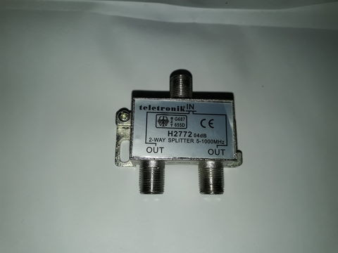

spidersoft
bambano #2202 üzenetére
Szerk2-höz: nincs net, csak üresben van a splitter azon ága. Ha kiveszem onnan, akkor nem fog a netes frekitartomány bezavarni a tévéknek? A hétvégén kikötöm, hátha. Mondjuk a tévé jelerősség részét nemigazán értem, az akkor is 100%-on van, ha teljesen elveszíti a jelet... ha kihúzom az antennakábelt, akkor persze leesik nullára
bambano
spidersoft #2200 üzenetére
"A kábel vagy a splitter lehet érzékeny a napszakra?": konyhanyelven válaszolva: igen, szakmailag válaszolva: nem.
A kábel meg a splitter nem érzékeny napszakra. A kábel, csatlakozók és spiltterek szerelésében elkövetett hibáknál van olyan, ami azért tűnik úgy, hogy napszakra érzékeny, mert egyrészt napnyugtakor megváltoznak a terjedési feltételek, másrészt több lesz a rádió hallgatási csúcsidőben, amitől zavar keletkezik. Tehát a kábelezésben van valahol hiba, ami az alacsony zajszintnél nem kavar be, de amikor külső feltételek változása során megnő a zajszint, akkor a hibán keresztül bejutva a hálózatba taccsra teszi.
Mondjuk ez jellemzőbb a modem visszirányú frekvenciáinál, mint a digitális tv sávokban.
Szerk: elvileg az is előfordulhat, hogy az erősítők hőmérséklet érzékenyek, és amikor elkezd lehűlni a levegő, akkor változik az erősítésük.
Szerk2: "A netes ágon semmi nincs (nem kellene erre ellenállás/tekercs/bármi lezáró?)": ha nincs rajta net, akkor de, kellene. legegyszerűbb lenne kivenni, ha nincs rajta net. ha van rajta net, akkor a tv felé menő ágra kell felüláteresztő szűrő.
spidersoft
(letelt a szerk. idő, sry) A hálózat amúgy úgy van, hogy bejön a szolgáltatótól egy koax, azon van egy splitter, ami netre meg tévére oszt. A netes ágon semmi nincs (nem kellene erre ellenállás/tekercs/bármi lezáró?), a tévé ágról jön egy 2-way splitterbe, amiről megy egy tévé, illetve tovább megy egy másik ugyanolyanba, amiről még megy két tévé. Internetem a telefondróton jön, ADSL. Más nincs kötve koaxos rendszerre.
spidersoft
bambano #2198 üzenetére
Az ő reszortjuk elvileg az első splitterig tart (tévé-net), onnan meg az enyém (kábelek a padláson, splitterek, amiből a tévék felé megy a jel). Megjavítják a padláson is, de azt kiszámlázzák jó vastagon fogó ceruzával, ezért kérdeztem, hogy mire gyanakodjak, illetve gyanakodjak-e egyáltalán arra, hogy valóban a házban van a hiba. Mivel általában tökéletes a vétel, és csak néha, jellemzően ugyanabban a napszakban jön elő a hiba (késő délutántól estig, éjjelre helyrejön, illetve nappal is legtöbbször jó), én inkább a rendszerre gyanakodtam.
(#2199) Gubek-Einste: jelszintre hogy tudok rámérni, van rá valami nem drága kütyü? Osztónak somogyis F splitter van feltéve, ha jól emlékszek, állítása szerint 5-1000MHz-et tud. Koaxból valami nem a legolcsóbb de nem is drága, illetve F csatlakozókkal van a padláson szerelve minden. A kábel vagy a splitter lehet érzékeny a napszakra? Cseréljem a csatlakozókat gumigyűrűsre, hátha valami pára viccelődik?
spidersoft #2197 üzenetére
Hogyan van kialakítva a koax hálózat?
Milyen osztók vannak használatban?
Van net előfizetésed? Ha igen akkor milyen modemmel/szolgáltatói eszközzel? Milyenek a jelszintek? -

BTO
tabletina #2126 üzenetére
a harmadik képen jól van kötve az elosztó? in=be out=kimenet kis csillapitás tap = helyi készülék nagyobb kimenetü csillapitás.
de mivel nehéz asszimetrikus kimenetü 3s osztót szerezni én az első 3s osztót 2db 2s osztóbol épiteném,és az első 2s osztó kimenetét küldeném a következő 3s osztóra,mert igy a 2s osztókbol épitett 3s osztásnak 1 ága csak kb 3.5dB csillapitásu lenne mig a két másik kimenet 7 dB csillapitás lenne amit rövidebb kábelszakaszra küldenék. -
tabletina
bambano #2123 üzenetére
Megszülettek az adatok:
zxhn dobozba optikai kábelen megy be a Digi jele
dobozból ki egy koax elosztva 3 felé:3-ból: egy a konyhai tv-be (ez jó)
egy a nappali tv-be (ez jó)
egy további 3 iránybaebből egy szétosztva kétfelé ezzel:
hátsó
hátsó szétosztva: settopboxba(ez jó) és tv-be (ez teljesen rossz)A nem jelzett készülékek jók)
bambano
tabletina #2122 üzenetére
az elosztókra rá van írva. nyomonköveted a koaxkábelt, és minden elosztónál megnézed, hogy a kimeneti lába mennyit csillapít (sok elosztónál nem egyforma a kimenetek csillapítása).
a jelszint rendszerint egy osztáshoz biztosan, de gyakran kettőhöz is elég. ha ennél sokkal több van, akkor kell erősítő.
ha kész a lista, akkor kiderülhet, hogy a képminőség a csillapítással van-e összefüggésben vagy mással.
