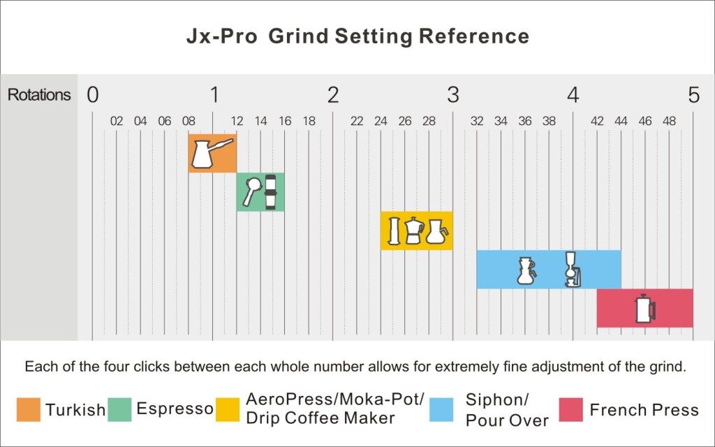

Kevés pénzből egyértelműen manuális, azok között is számodra a JX-Pro egy nagyon jó megoldásnak tűnik, később eladható; 1 perc alatt le tudsz vele őrölni 18 g kávét. Ez az őrlő sokáig elkísérhet.

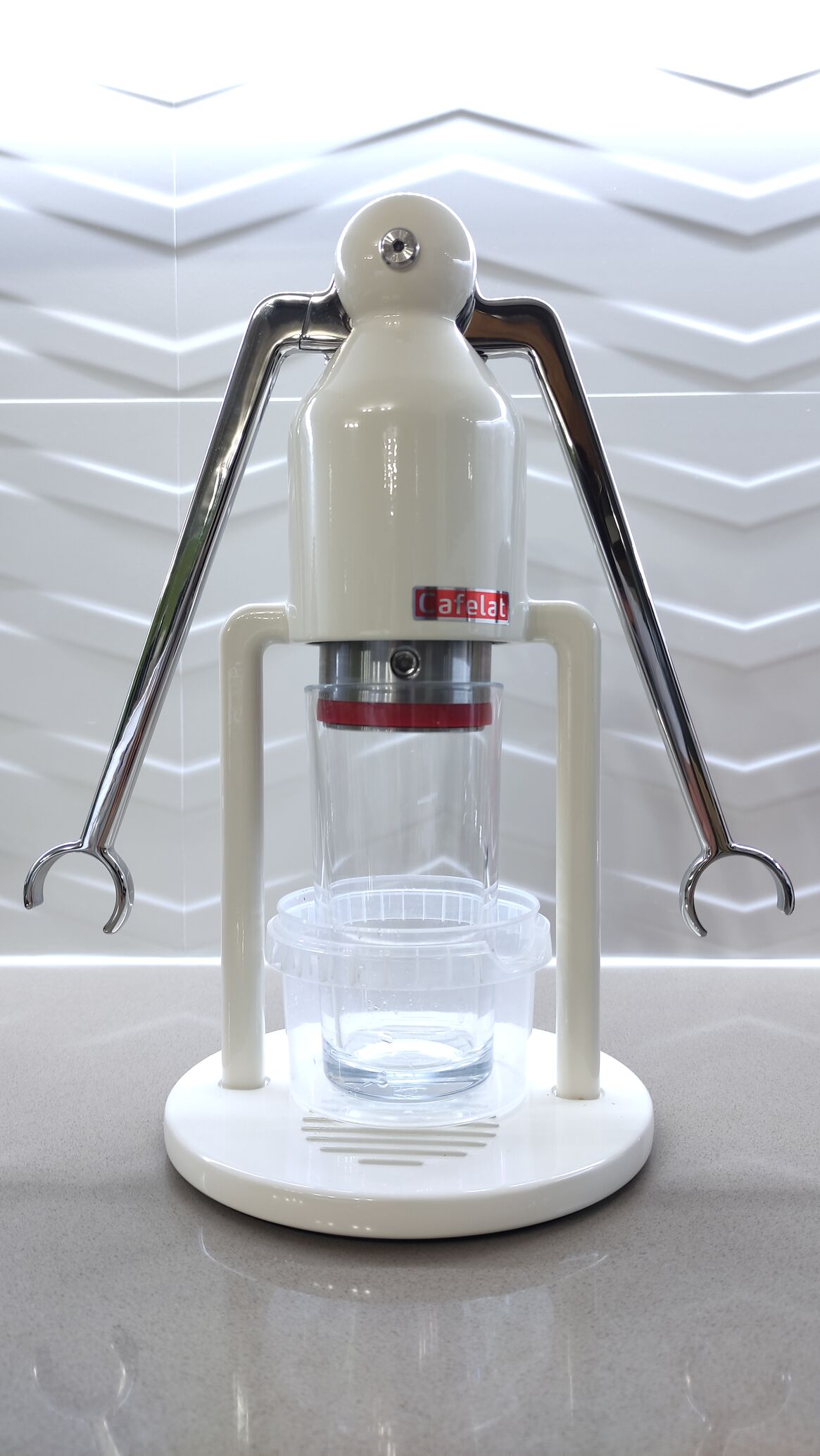

Cafelat Robot, szűrő és tartója lobogó vízben előmelegítve, dugattyú mérsékelten, kb. 50 fokra előmelegítve
Víz: dm kevert víz (5 literbe kb. 0.22 g szódabikarbóna, 0.6 g keserűsó), 80 TDS, 99 fokos
Előáztatás: 1-3 bar
Csúcsnyomás: 6 bar(Nekem kezdőként segített volna egy hasonló recept, ezért dobom be.)

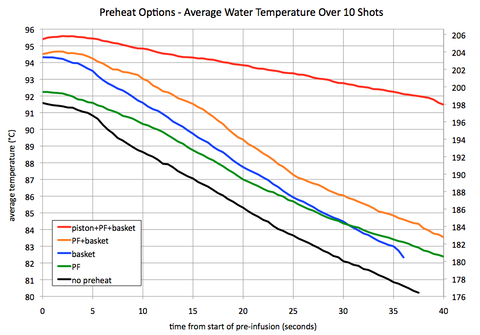

A konzisztens mérés valóban fontos, elvileg 10 mérés átlagát látjuk az ábrán, amiből én alapvető összefüggéseket próbáltam levonni, nevezetesen azt, hogy a dugattyú a legnagyobb hőelvonó, így a hőmérsékletprofilt a dugattyú előmelegítésével tudjuk laposítani, már ha szeretnénk és szükség van erre.
Úgy látom, hogy ha előmelegítés, akkor szinte kivétel nélkül mindenki a szűrő és a szűrőtartó előmelegítésével kezd, a dugattyú (akár részbeni) melegítése csak a ráadás. Én most közepes pörkölésnél azzal kísérletezek, hogy nem forrásban lévő vízzel öntök fel, és a dugattyút mértékkel melegítem elő, ettől azt remélem, hogy a kv az elején nem kap túl sok hőt, így talán nem ég meg és nem lesz keserű, de a vége felé is marad(hat) elég hő. De mint tudjuk én nagyon kezdő vagyok ebben, viszont a grafikonokból logikailag ezt olvasom ki.
A dugattyú biztosan jelentős hőelvonó, ami a grafikonokon túl abból is leszűrhető, ha előmelegítetlen dugattyús kv-készítés után ráfogsz a dugattyúra. Te műszaki ember vagy, szerelsz is eleget, ha megméred a dugattyú súlyát, ismered az anyagát és tudod a hőmérséklet-változását, akkor ki tudod számolni, hogy mennyi hőt vont el a víztől (nyilván közelítéssel egyéb tényezők miatt, de megvan a nagyságrend).
A "szigetelő" légrétegről azt mondják nálam okosabbak, hogy 6 bar nyomáson - és ennyit ugye azért jellemzően alkalmazunk még robotnál is - a légréteg a tizedére csökken, ráadásul gőzzel telített lesz, ez okozhatja a dugattyú általi hőelvonást.

Robot előmelegítési opciók és a hozzájuk tartozó hőmérsékletprofilok:
Láthatóan a legtöbb hőt a dugattyú vonja el, ez egyértelmű, ha a piros vonal meredekségét összeveted a többivel.
A legtöbben közepes pörkölési szintig megelégszenek a tartó és a szűrő előmelegítésével, és ez általában megfelelő végeredményt is ad.

Szerintem nézz utána ezeknek is:
1Z Presso JX PRO (költséghatékonyabb, filterre simán jó lehet) és 1Z Presso JE-PLUS (a Kinuval megegyező késes)

Rendeltem 1Z Presso JE-Plus kéziőrlőt Gaggia Classic Pro mellé, presszózáshoz.
Be kell járatnom?
Meg kell kennem valamelyik alkatrészét?
Köszönettel: p.lac

Új vagyok, nagyon, de lelkes.
Ami van: Gaggia Classic Pro... és ennyi :-D
Első projekt: daráló.
Ahogy utánaolvastam: 100 ezer alatt/környékén egy jó kézivel járok a legjobban, ha a napi 2x1-2 eszpresszóhoz hajlandó vagyok mérlegelni és 1-1 percet kézihajtányozni. És hajlandó vagyok, sőt, teszik is.
47 mm-es Italmill késest vegyek, ha jól értem, itt az 1Z Presso JE-PLUS és a Kinu M47 (Classic vagy Simplicity) játszik. Van a 2 között érdemi különbség?
Köszönettel: p.lac
