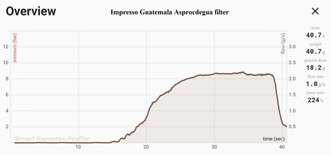

RetepNyaraB
#129526
Robotnál én előmelegítem a szűrőt és a szűrőtartót forrásban lévő vízben, és részben a dugattyút is (tudnám jobban, de azt tapasztalom, hogy jól áll még a filter pörkölésű kávéknak is az enyhén eső hőprofil), ugyanakkor a víz (15 ppm MgCl2, 7,5 ppm CaCl2) csak 90 fokos. (Járt nálam Roastopus squid presszó pörkölés, ami szerintem egy világos presszó pörkölés volt, de az már nagyon nem igényelte a dugattyú előmelegítést, kérte a hőesést.)
Casino Mocca Uraga, filter pörkölés, flow profil, a csúcsnyomás 4 bar körül volt:

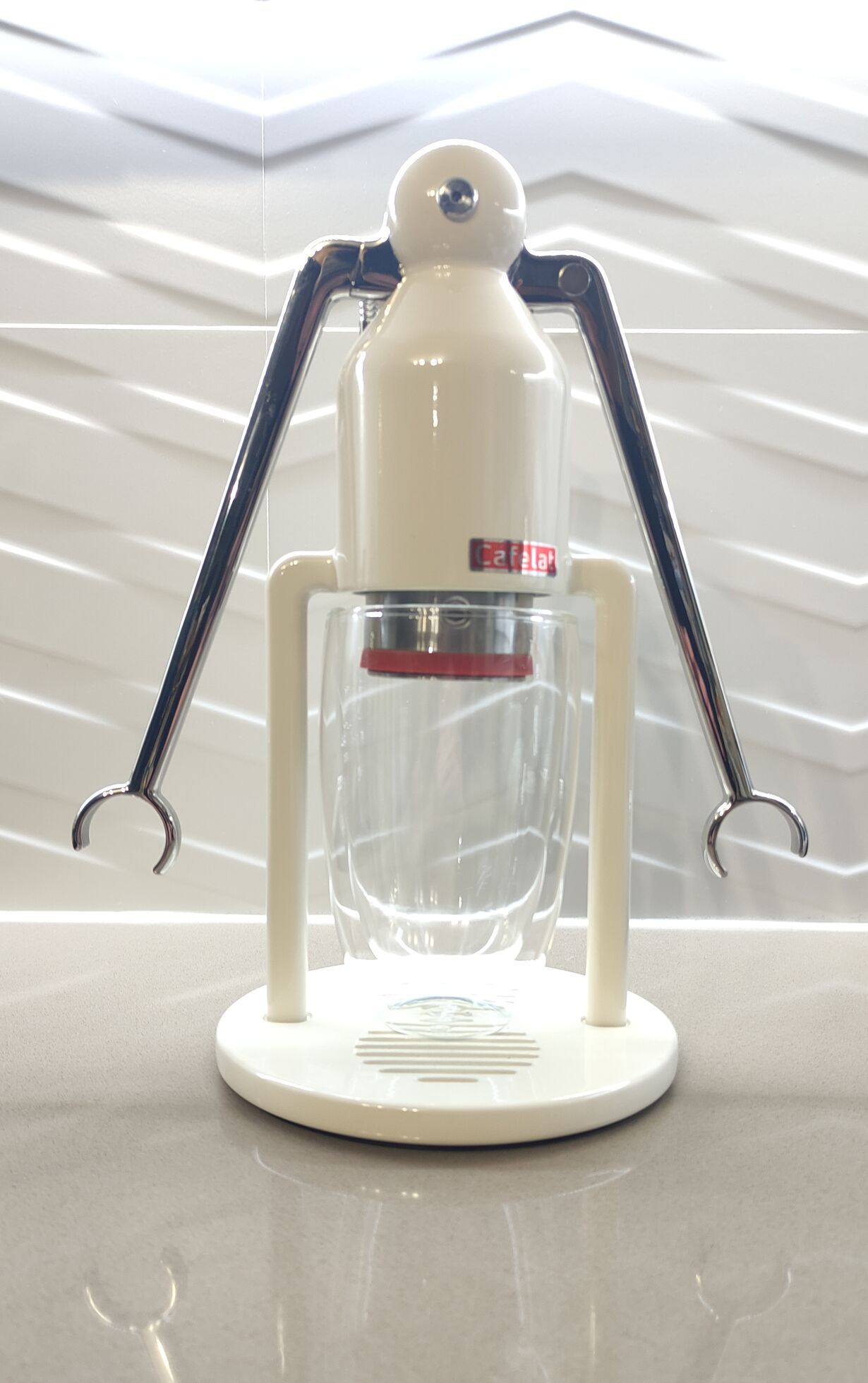

zolnagy
#123733
100 fokos vízzel megpróbálhatod kosártartó és kosár előmelegítés mellett, én is használtam úgy régebben, valószínűleg rendben lesz.
Azért írtam le a módszert és tettem be képet a pohárról, hogy ha akarat/elszántság van, akkor robottal a világosabb pörkölés is biztonsággal megoldható. Én ezt a folyamatot élvezem, hasonlóan, mint nyaraláskor az odavezető utat; szeretek a kávéval szöszmötölni és kézzel készíteni az elejétől a végéig. De nem vagyunk egyformák, mások a preferenciáink/becsípődéseink, és jól van ez így. Nyilván én meg másba nem tennék annyi energiát, mint itt sokan mások.

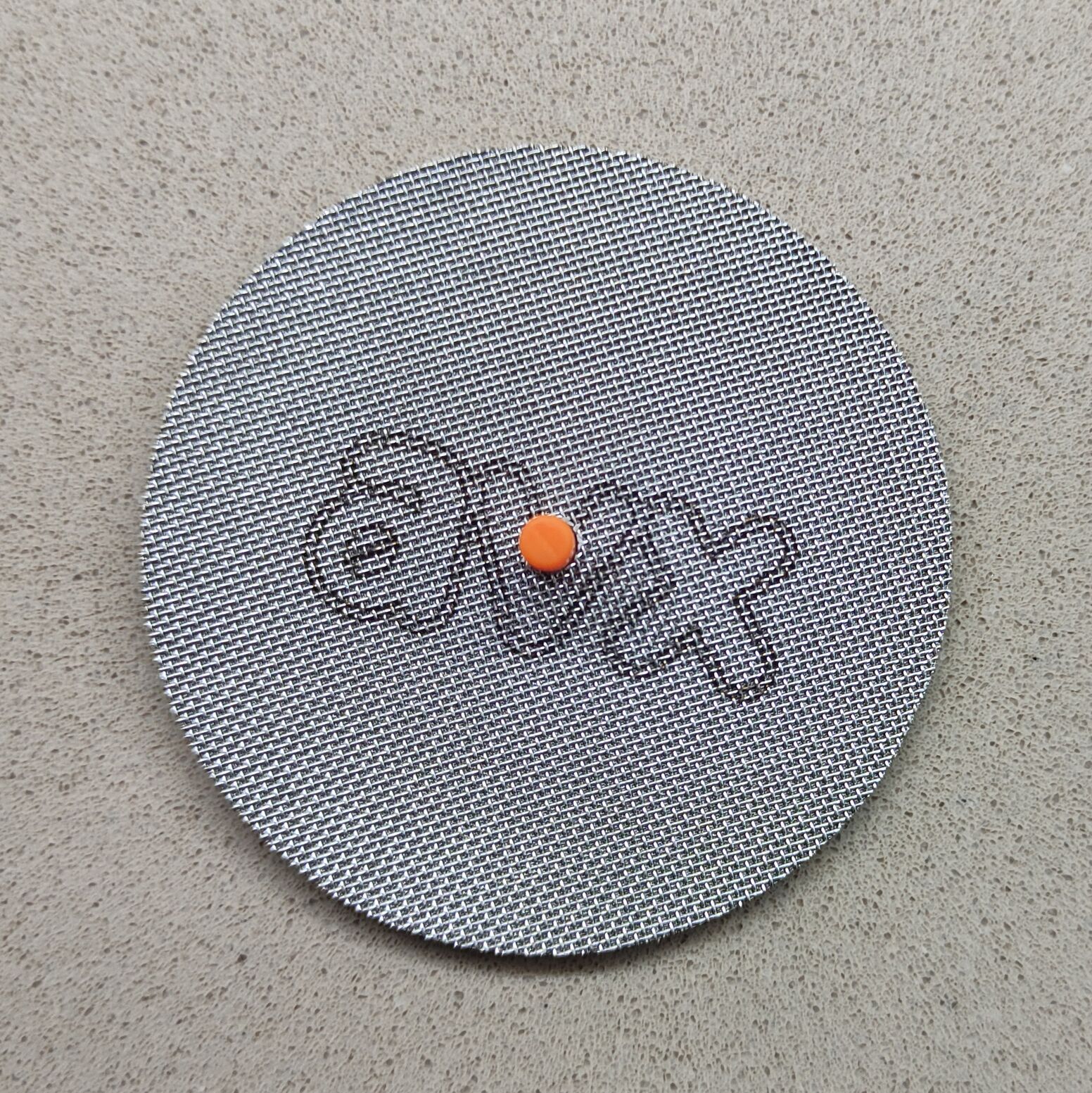

Használd egészséggel. (Én kisebb lyukat fúrtam és a pöcök alját levágtam, így a screen alja gyakorlatilag sík. Valószínűleg ez érdemben nem sokat számít, a gyári screen alján is épp ekkora a dudor.)

Robotos puck screenhez tudok hozzászólni, remélem hamarosan ez nálad is aktuális lesz: jó és kell, hiszen ez robotnál gyakorlatilag a felsőszűrő.
Érdemes a vízforralón előmelegíteni és robotnál ellátni a szilikon pöcökkel, mert e nélkül én pl. nem tudtam konzisztensen, szépen a pogácsa tetejére helyezni, ami miatt néha csatornásodott (ejtettem, az egyik oldalt sajnos néha felsértette).

Jól működik, de a gyári screen is jó volt (többször felhasznált) papírral. Annyi, hogy ez alá nem teszek papírt, és jó érzés, hogy a teljes keresztmetszetén átengedi a vizet. A tömege se túl nagy a gyárihoz képest, a vízforraló tetején valamennyire előmelegszik, nem érzem problémásnak a hőelvonását.
Behelyezés: ha két kézzel, 4 ujjal tartom és engedem el, akkor eddig 5/5, ez így kezelhetőnek tűnik.

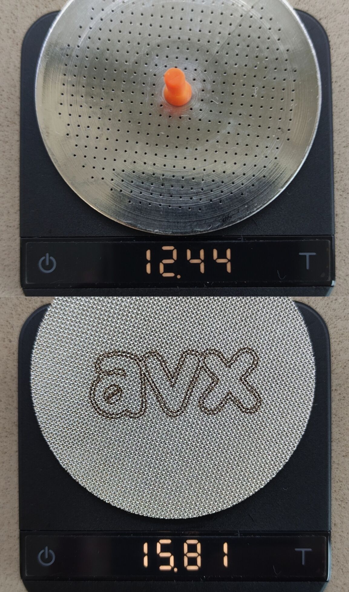

sz.zs.
#120474
Én is rendeltem a Robothoz puck screent, de a mély kosár miatt a behelyezéssel nagyon küzdök, néha felsérti a kávépogácsát (2 ujjal átlósan átfogom, "vízszintezem", majd egyszerűen beejtem). A mágnes sajnos nem fogja az avx verzióját, ha mást "gyártóét" igen, akkor kérlek írjátok meg.
Robotosok, ti a puck screen behelyezését hogyan odjátok meg?
