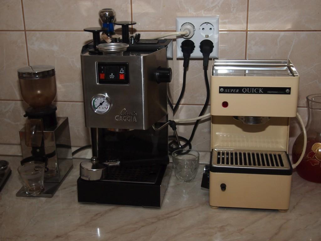

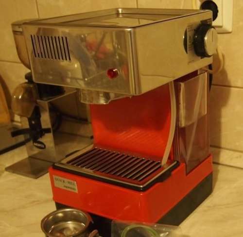

A 0650 élőben szebb, mint képeken, de ez sztem igaz a 0800-ra is.
Azért észrevehető, hogy itt nagyobb a thermoblokk, mert többet kell hűtőcsapolni, hogy újra fűtsön (azért nem kardinális a különbség). Ami hátrány, hogy a csepptálca jóval kisebb és a víztartályt nehéz kivenni. De mindezeket félretéve egy masszív, örökélet konstrukciónak tűnik. A kávé kb. ua, mint a 0800-é, de hosszabb próbálgatás kell, hogy többféle kávét kipróbáljak és rájöjjek a gép működésére. Úgy döntöttem, hogy megtartom ezt a gépet a GC mellett, aztán meglátom, hogy melyiket használom gyakrabban

Nincs benne semmi titok. Sikerült megjavítanom egy Ulka EX4-el, + tettem bele opvt is akkor, és eladtam, még tőled is kérdeztem, hogy kell-e, ahogy beszéltük :-) Az új tulaj elégedett vele, egyszer posztolt is az indexre.
