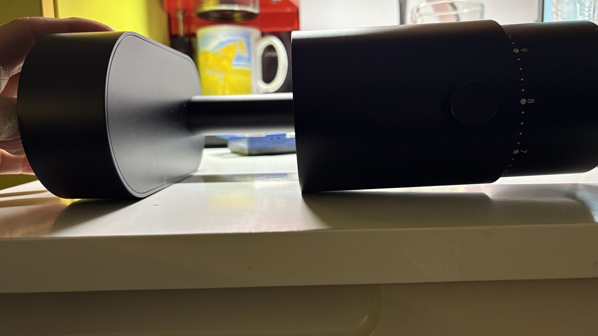

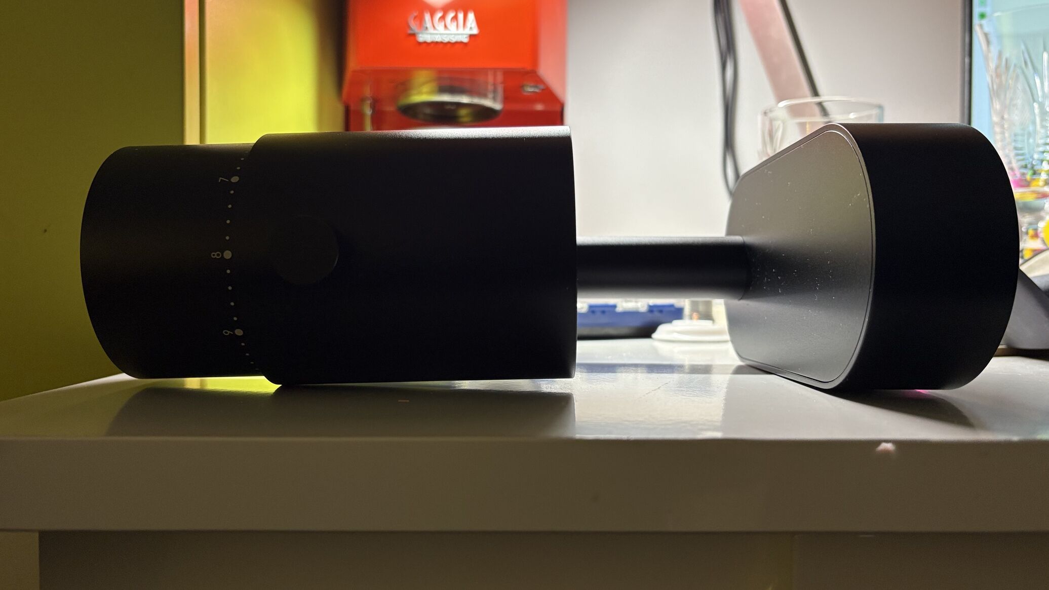

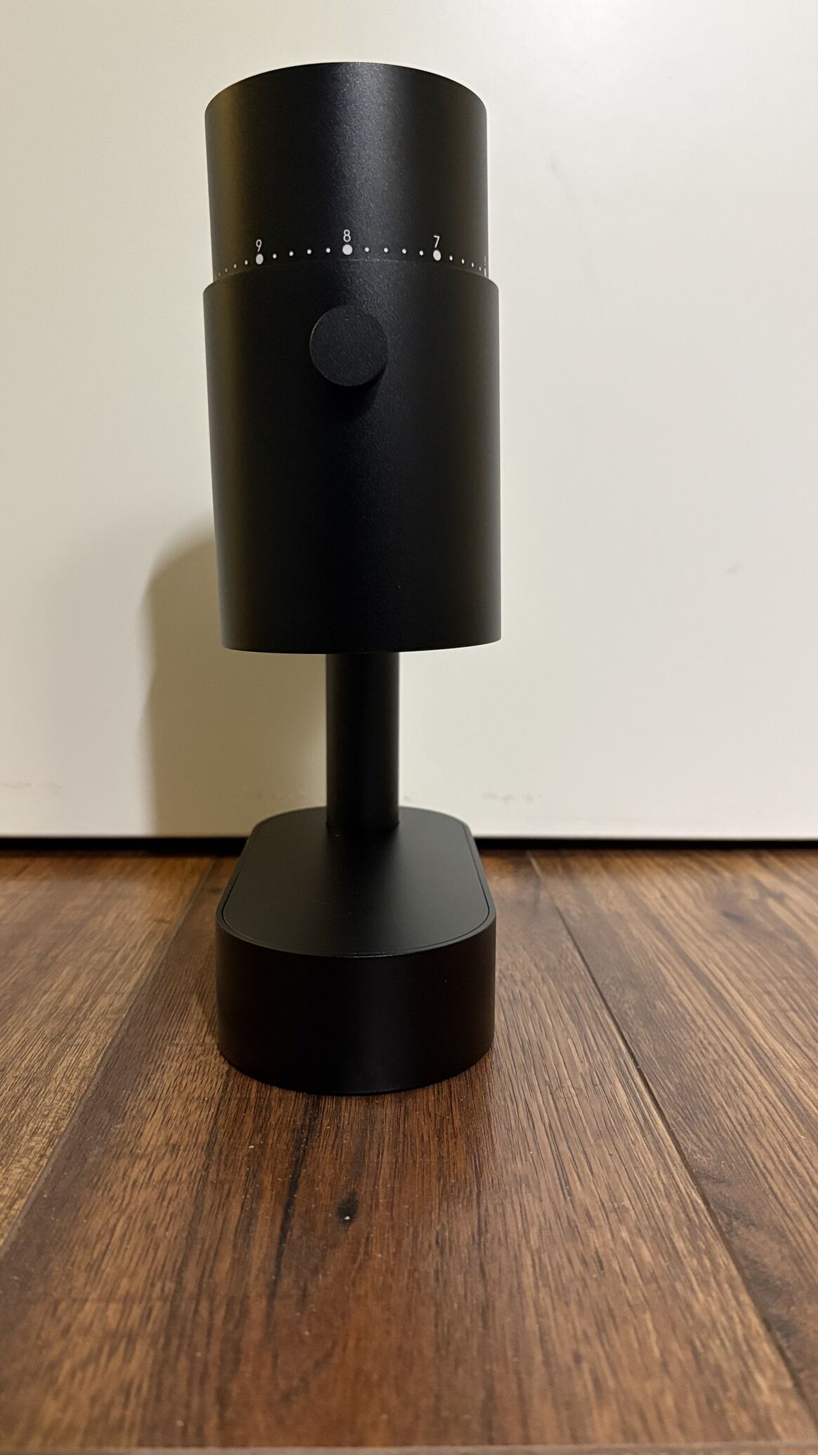

#142903
Jelentem, a ferdeség megoldva. Két erős kéz kellett hozzá, meg határozott mozdulat. Nem tudom, mit okozott, mindenesetre nem ajánlom másnak, hogy megcsinálja. Nekem viszont most már egyenes lett
Egyébként a függőleges tartó rúd és az őrlő ház között mozdult el. Pici szabad mozgás (erőre) most van benne, de nem lötyög. Hannah javasolt egy vákuumos kupakleszedőt a vízszintes cső végén levő kupak leszedésére. Egyelőre hagyom így. Ha lötyögne idővel, akkor majd leszedem. Akinek kellenek a részletek, privátban elküldöm, nem akarok itt offolni.Amúgy az aktuális kávénál jobban tetszik ízre a casa produktuma, ha egymás mellett nézem a 64 mm HU késsel összevetve, de nem hatalmas a különbség. A casanal az tetszik, hogy talán jobban kiemeli a gyümölcs ízeket a kávéban, de úgy, hogy nem megy el savanyú irányba. De még nagyon sok kávét kell kóstolnom, hogy messzemenő következtetést tudjak mondani róla. Jelenleg CM Chelelektu az aktuális kávé, felkészül Kapucziner Grape Geisha

Joe Swanson
#142888
Fizetned kellett rá (vám, áfa)?
Úgy látszik a ferdeség csak pár embert érint. Ettől még persze abszolút használható. Most pár levélváltás után Hannahval az Option-O ügyfélszolgálatsával úgy döntötem, hogy hagyom így ferdén. Amit lehetett leelenőriztem, ez mástól ferde, nem akarom jobban szétszedni. Nem volt szállítási sérült (perfekt csomagolása van amúgy is), meg volt húzva rendesen az összes csavarja még a "base plate" alatt is. Ez van. Az őrleménye viszont teljesen jónak tűnik. -
