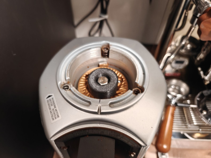

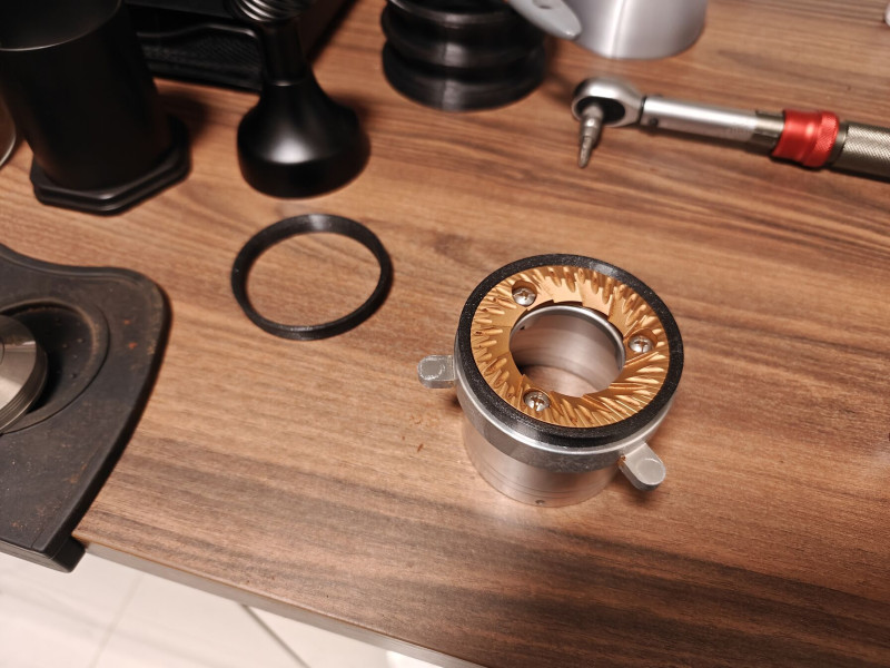

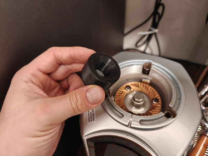

Ezek a kések végül nálam kötöttek ki, gondoltam megnézem mit tudok a Super Jollyból kihozni.
A gyári 033M patentül feküdt a helyén, viszont az SSP kicsit kotyogott [link] [link]
Úgyhogy némi lamentálás után arra gondoltam, hogy tervezünk hozzá központosító gyűrűt és rudat. A fixed kést kívülről, a rotaryt pedig belülről fixálva teljesen központosítani tudtam, gyakorlatilag összeszorul minden mindennel, és a csavarok lehúzása után ki tudom nagy nehezen szedni a helyéről a segédgyűrűt/rudat.
A teljesség igénye miatt nyomatékkulccsal 2 Nm-re húztam minden csavart, a gpt ezt az értéket adta, nem tudom elegendő-e, eddig kézzel erősebben szorítottam.
Sok kávét még nem húztam az új késsel, valamint még az alátétezős alignment sem történt meg, így az ízre gyakorolt hatásáról még nem tudok nyilatkozni
