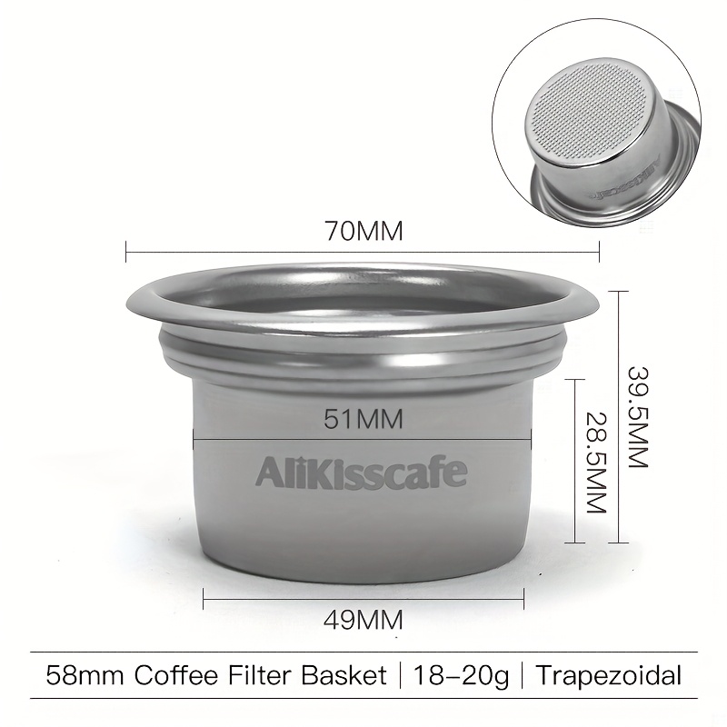

Ez 58 to 49 kosár. Lentebb linkeltem a termék oldalát, ott van egy kép a méreteiről. 51-ről 49-re szerintem sem lenne értelme, de ennek csak a beszűkülés kezdete 51-es, a vége 49, viszont maga a kosár 58-as.

Alabástrom
#143185
Nem rémlik, hogy valamelyik elismert márkának lenne ilyen.
Ez a fent 51, lent 49-es átmérő az elején valamiért jó ötletnek tűnt, most már csak a fejemet vakarom.
Ha még valóban 51-es lenne a kezdeti mérete, akkor vennék hozzá egy 51-es tampert, de a tolómérő szerint inkább 50.8-as.
Jó lenne belepróbálni egy 49 és 51-est tampert is, de sajna úgy néz ki itt helyben nincs a veszprémi hobbistáknak. Legalábbis a kezdő kávés totyikban nem reagáltak a kérdésre.ktg3:

Alabástrom
#143182
Nos, ehhez az AliKisscafe kosárhoz kétlem, hogy lenne dedikált tölcsér.
Az mondjuk dícséretes, hogy van hozzá beméretezett ábra.

Alabástrom:
Gondolom 49mm-es tölcsérre gondolsz. Ez bennem is megfordult, de van olyan tölcsér, ami nem vesz el a belső átmérőből? Nekem legalábbis az 58-as belülről illeszkedik a kosárra, kb 56-ra leszűkítve a belső átmérőt, így aztán tamperolni csak úgy tudok, ha előtte leveszem a tölcsért.sz.zs.:
Néztem ezt a kosárt én is. Tán koxx ajánlotta. Kb annyi volt a szállítás, mint maga a kosár, és olvastam olyan véleményeket, hogy nem lesz egységes a konvex kialakítás miatt a tamperolás. Ez szerintem nem feltétlenül igaz, de úgy voltam vele, hogy veszek egy olcsó, random step-down kosarat, és kipróbálom. Ha bejön, akkor tovább tudok lépni pro vonalon.ktg3:
16g-vel próbáltam ki a 18g-s kosarat. Sajnos már ennyi őrlemény is a perem fölé ér. Egyelőre azt látom megoldásnak, amit az elején írtam. Betöltöm a kávé felét, ütögetéssel vagy kis ecsettel a peremről leszedem a kávét, tamperolok, aztán jön a másik fele.
A probléma, hogy ez annyi időt vesz igénybe, hogy a felmelegített portafilter garantáltan kihűl a végére.
Ami gyors megoldás lehet, amit Alabástrom írt. Hogy a betöltőtölcsér fent hagyásával együtt tamperolok.Direfield:
