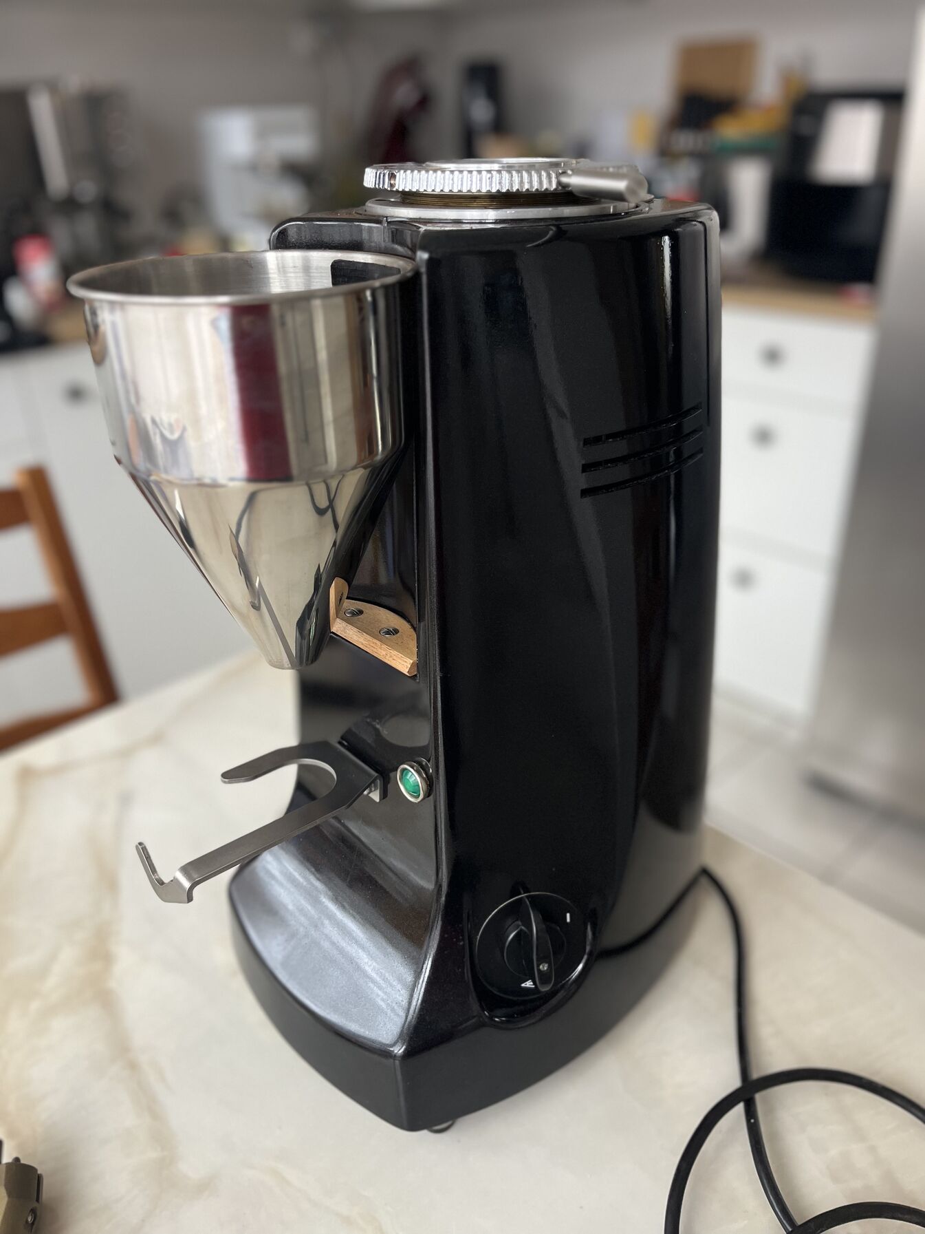

weinmaker
#126279
2 fajta LM klón van. A bal oldali a régebbi, a jobb oldalit nemrég vettem. Láthatóan az “ újnak “ alacsonyabb az a “fészke” ahova a kávét töltjük, kvázi kevesebb is fér bele, tehát a peremtől lejjebb is helyezkedik el, jobban bele kellene mennie a szűkítőnek.
Ha a mester az újhoz passzintotta a szűkítőt, akkor a régiekhez nem lesz jó, s fordítva….
sz.zs.
