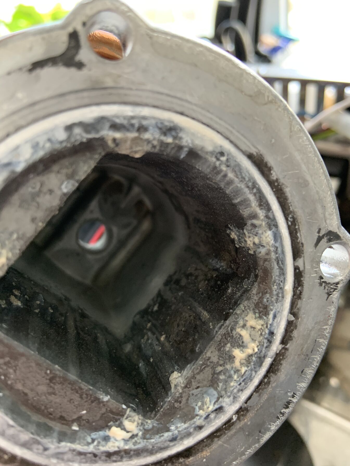

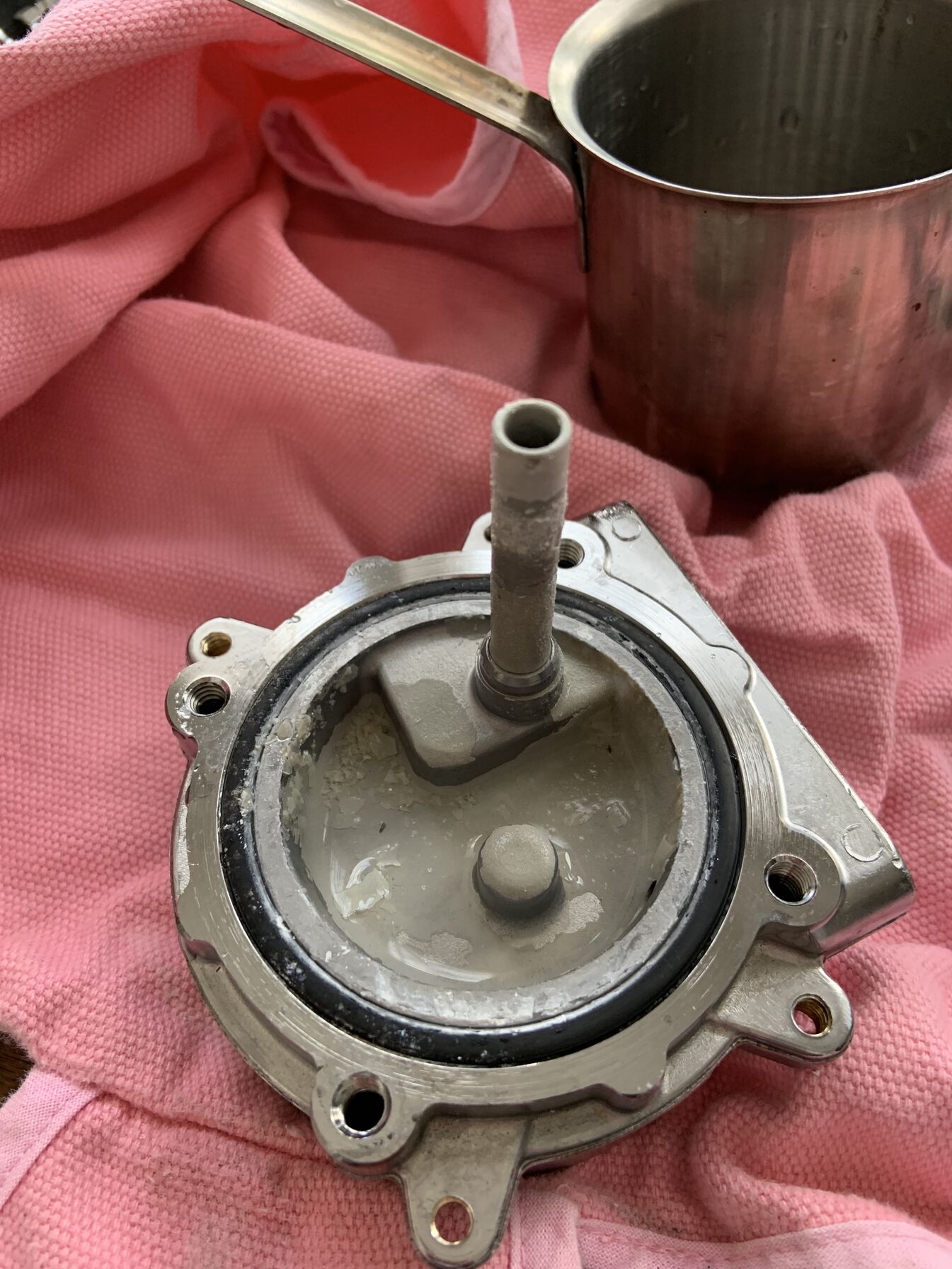

sz.zs.
#123132
Köszi, idő közben az őrület határán… megoldódott. Mázlim volt a kávégépbolttal, nyitva voltak. Sajnos szilikon nem volt, majd a bojler cserénél szilikon vagy viton lesz.
apropó: csapvíz, norda, clearwater, kevert DM víz 1.5 év után, napi 4 kávé (4 szimpla) és 4 gőzölés:
Kráteresedést nem találtam. Szépen kitakarítottam és ekkor jött a baj.. hol a tömítés?!
Aztán eszembejutott nem pótoltam amikor Retep gépét rendberaktam, mondván majd rendelek mert kell mást is rendeljek… na és ez a gondolat tova is szált
icm
Valakinek Gaggia kazán O gyűrűje van esetleg?
ügyesen szétszedtem hiszen van nekem, hát nincs.
szóval meg tudna szánni valaki egy O gyűrűvel?
