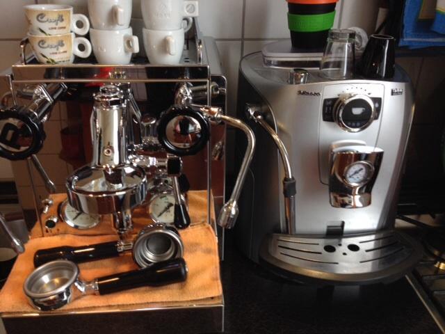

Gépek (sajàt felújítással, tuniggal).

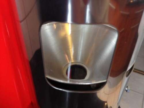

de akkor miért nem hagytad meg rajta az adagolót? kiszedsz belőle mindent (ahogy én is csináltam) és abba tehetsz egy tölcsért belülre ami a régi tengelynek készített lyukon szépen kivezeti alulra az őrleményt. nekem is ez a terv, csak én rozsdamentes tölcsért vettem asszem 900 pénzért, amit egy ismerős (ha minden jól megy) átalakít (levág alul felül méretre), így passzentosan szorul bele az üres adagolóba.

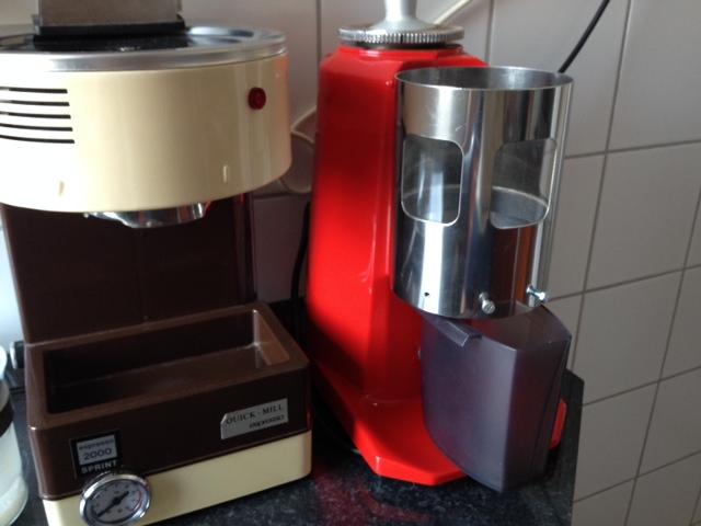

And06: ez egy Sirman. 64-es síktárcsás, fekvőmotoros. A motor kb 1,5-szer akkora mint a mazzer SJ-ben.

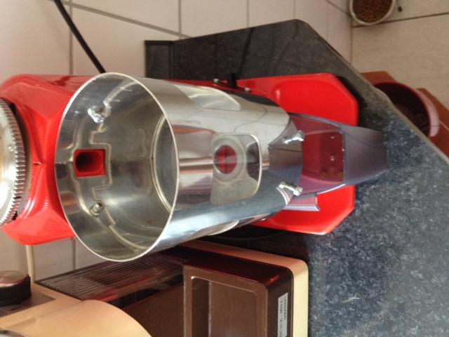

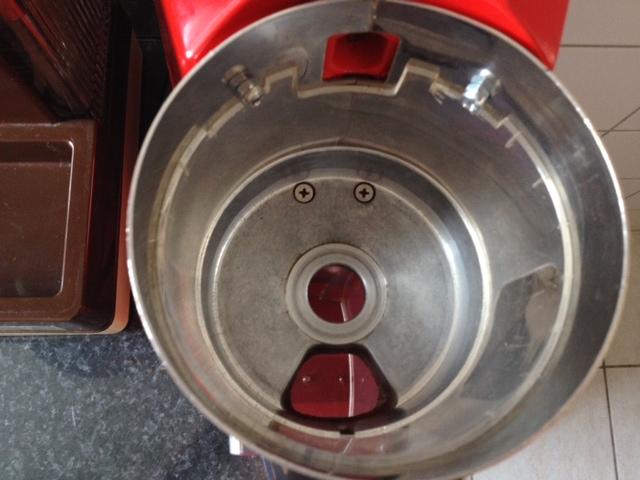

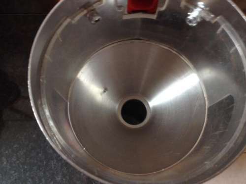

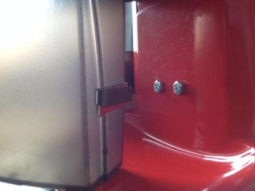

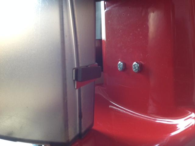

más: átalakítottam kicsit az SJ adagolóját. mivel szitálok, így nekem praktikus így, aki karba őröl annak kevésbé. egyelőre úgy tűnik, hogy tökéletesen beválik. a régi szűrőtartó helyére két acélcsavar került, így egy kis mágnessel pontosan behúzza a Vario régi fiókját. így nem mozog semmit őrlés közben. egyelőre ez még átmeneti, véglegesen vmi esztétikusabb és tartósabb megoldás kell a mágnes rögzítésére.
