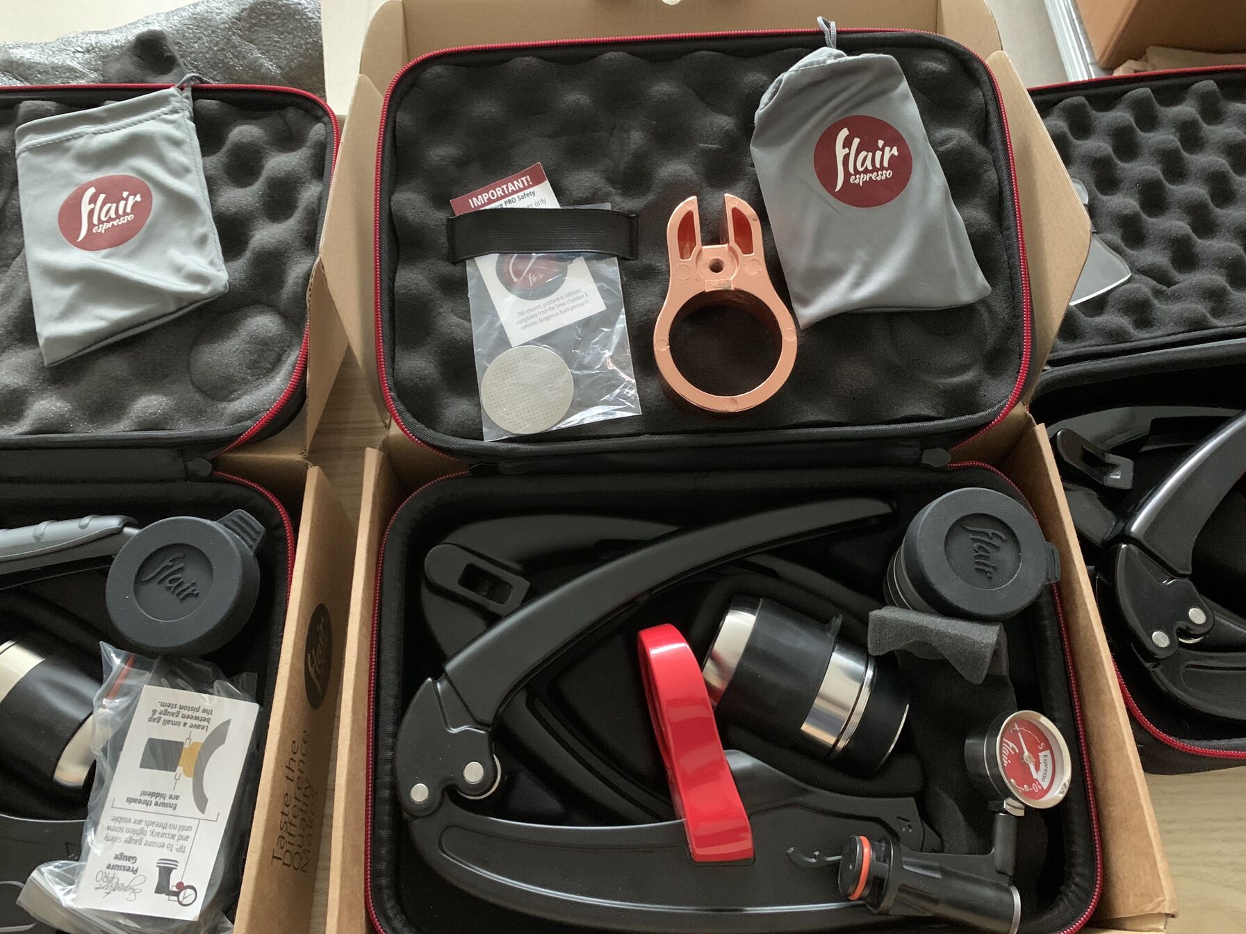

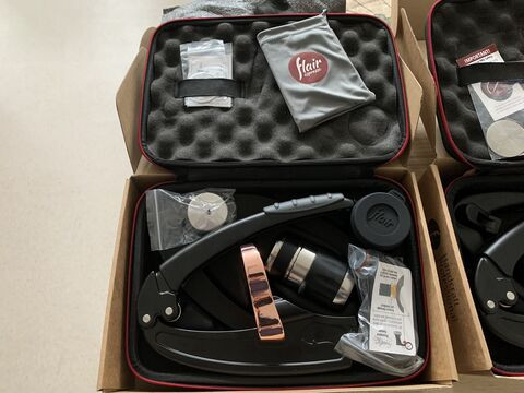

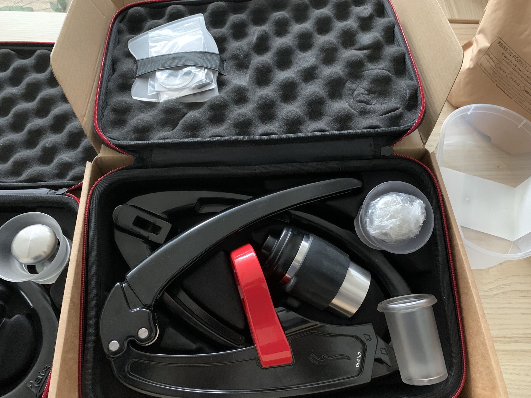

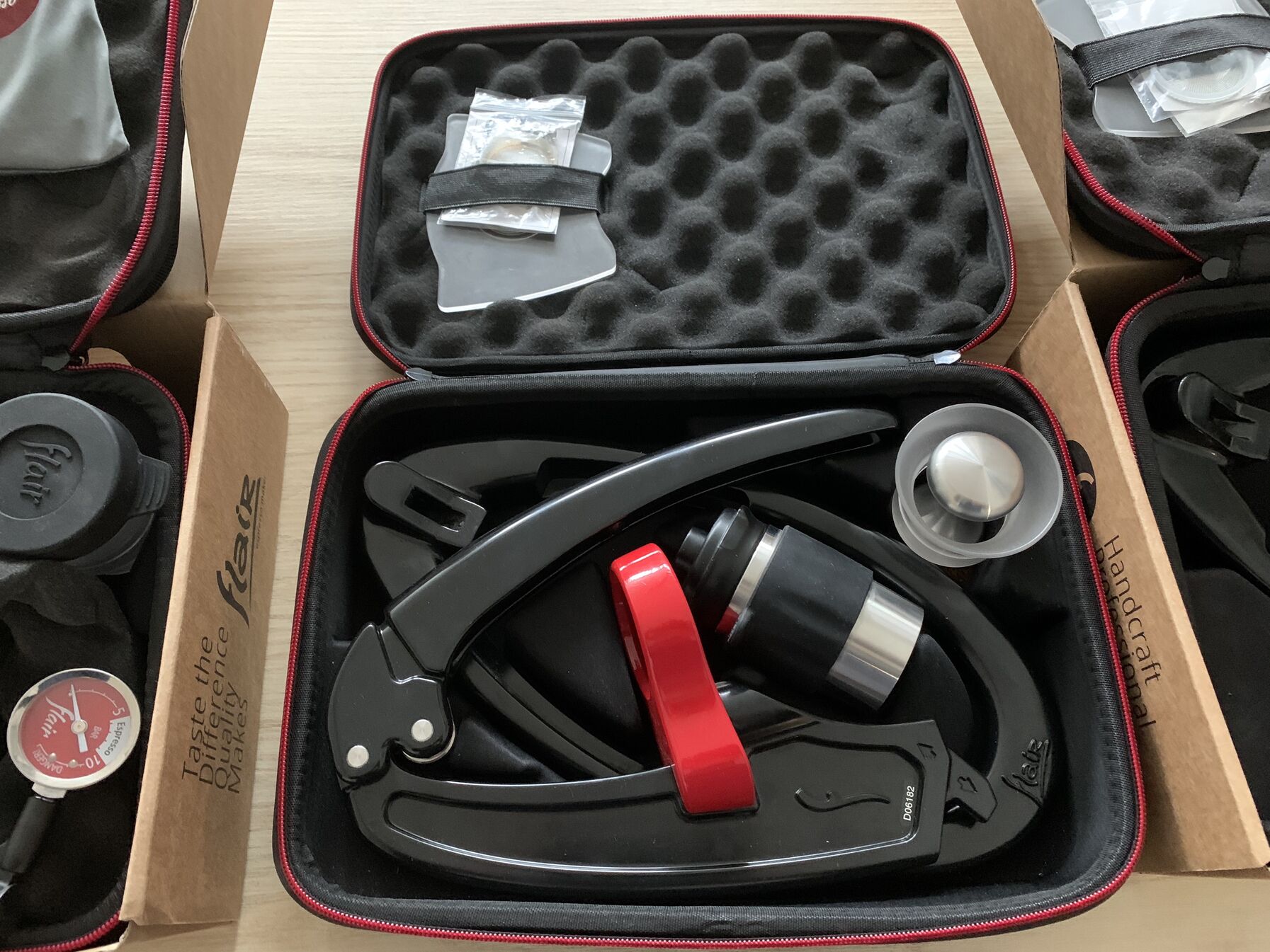

Flair és Lido demo darabok kerülnek kiröptetésre (last minute), ha van rá érdeklődő holnap reggel 7 és 10 között a az üzemben (Kávékalmár, Szentendre, Rózsa utca 8).
1 Flair Pro2 (4 kávét húztam vele), tottálisan makulátlan 90 000
1 csak kicsit többet megdolgozatatott Flair Pro, hibátlan és sérülésmentes 80 000
2 Flair Classic Plus, saját nyomásmérőnkkel (a nyomásmérők csont újak), hibátlanok 72 000
1 Lido ET (2-4kg kávét látott) 45 000 még a szürke verzió.
Ha eljutok odáig, akkor még ma felrakok képeket is (mindig ez a legnehezebb :-)).A Flair Pro azoknak nyújt többet, akik nem elégednek meg a 17/37-es shot-okkal, és hajlandók egy kicsit több időt fordítani a sok rozsdamentes anyag - a dugattyú és a szűrőtartó/szűrő is megmunkált (nem lemez) masszív cucc - előmelegítésére. A szűrőjébe 20-22g lazán belefér és max 55-58g-os shotok húzhatók vele.
Ha lehet, ne itt pm üzenjetek, hanem dobjatok egy sms-t az oldalunkon levő mobilszámra.
