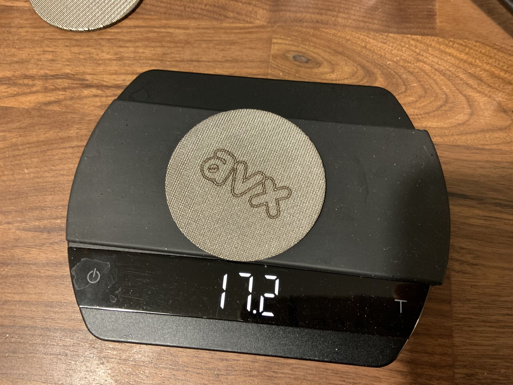

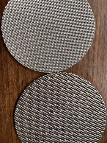

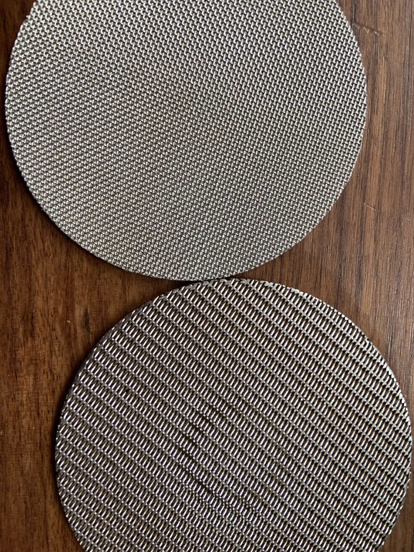

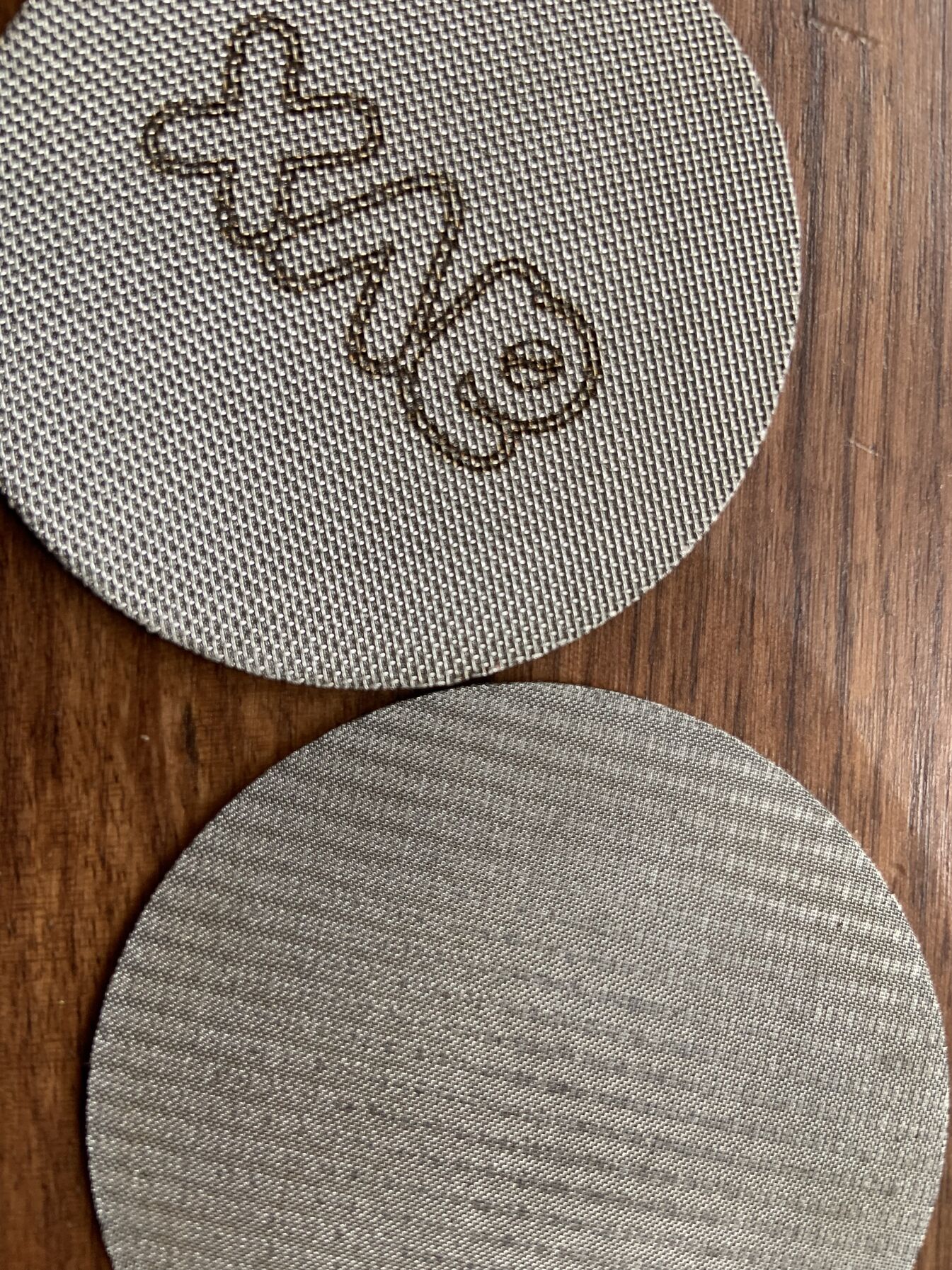

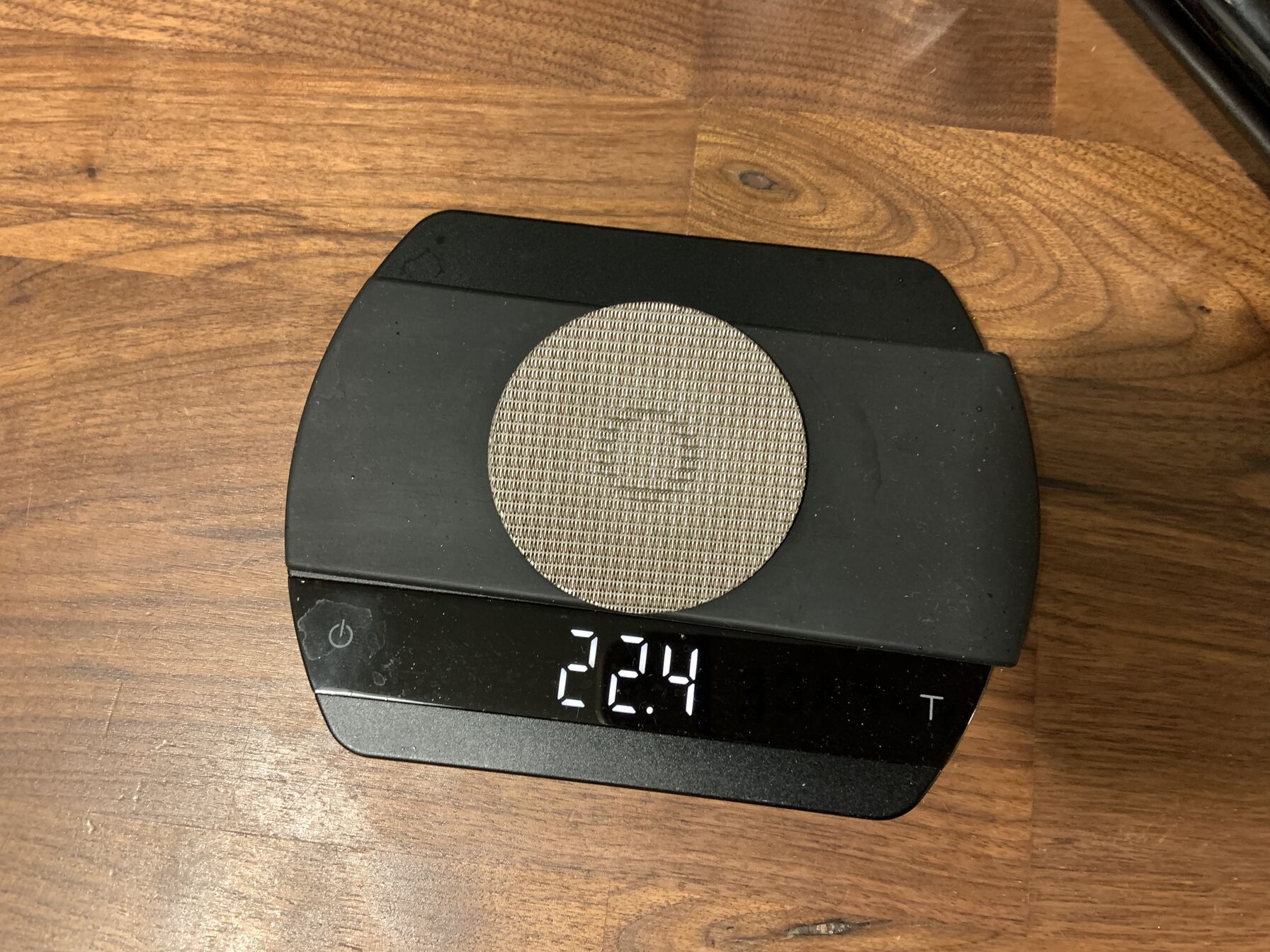

Beszállnék a puck screen mérésbe:
Bluestarcoffee.eu-s
avx:
mindkettő használat után, tehát minimális vizet is tartalmaz(hat).
másik szemszögből:
Bluestarcoffee-s elvben 150 mikronos, a kávé felé egy finomabb felület van. Lefolyást ugyanavval a kávéval majd holnap reggel próbálok.
avx 2490ft, bluestarcoffee pedig anno 8.99€ plusz posta volt. Hozzátartozik, hogy a széleit lehúztam durva (300as) majd közepes (600) fenőkövön. Ezt az avx-es szűrővel is célszerű megtenni. Gondoltam megosztom ezt. -
