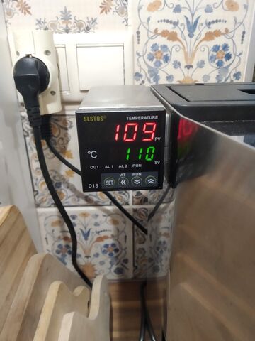

Nem egy kávényi mennyiséget mértem, és nem pár fok az eltérés, hanem 1 liter víz jött át a gépen, és a kimenő hőmérséklet be van állva, nem emelkedik lassan. 20-30 fok eltérés ennyi mennyiség után szerintem teljesen elfogadhatatlan, biztosan mérési vagy szabályozási hiba.
Ráadásul ha 120 fokról levettem a beállított hőmérsékletet 60 fokra, akkor a szabályozó engedte visszahűlni a vizet és a rendszert, és a végén így lett 45 fokos.Egy mérnökkel vitatkozni olyan, mint disznóval a sárban hemperegni. Egy-két óra után rájössz, hogy ő ezt élvezi...
bbalint01
válasz stereofan #113176 üzenetére
Köszi, kiszedtem azt is, meg leszereltem a kifolyó csőrt is, abban is van ilyen redva. Azokról is csak ennyi jött le.
Kipróbáltam, hogy beállítom a PID-et 60 fokra, akkor pedig engedte az egészet visszahűlni, majd beállt a szerinte 60 fokra, ami valójában 45 fok. Szóval tényleg a PID a hiba, nem a kazán.
Ez egy ilyen SESTOS PID:
Rákeresek neten.

Még egy kérdés felmerült, ezúttal a PID-del kapcsolatban.
Kb fél-egy órával ezelőtt kapcsoltam be a gépet. 93 fokra van a PID beállítva, és a kifolyó vizet max 68 fokosnak mérem, majd ez lecsökken 60 köré, és nem is melegszik vissza. Az ujjamat simán bele tudom mártani fél mp-re.
Ezután beállítottam 120 fokot a PID-en, így az elején kijött 74 fokos víz is, de utána ugyanúgy visszaáll kb 65 fokosra. Ebbe a vízbe is picit bele tudom mártani az ujjam, a fém bögre egyáltalán nem éget.
Mindezt a zuhany alatt mértem, a szűrőkosár nem volt a helyén.
Ez normális? Ennyit tud a Gaggia kazánja?Egy mérnökkel vitatkozni olyan, mint disznóval a sárban hemperegni. Egy-két óra után rájössz, hogy ő ezt élvezi...
