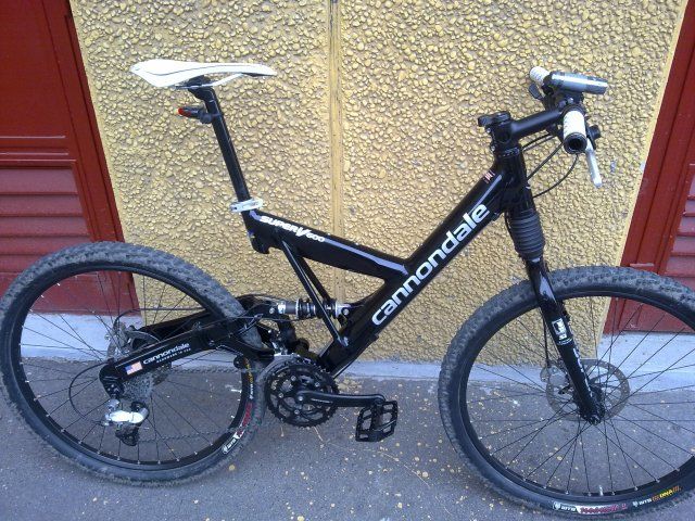

Nekem is volt egy hasonló Cannondale bringám, egy Super V600-as: [kép]
Ebben is Fatty villa volt. Őszintén szólva nekem ez a villa nagyon nem tetszett. Annyi előnye volt, hogy könnyű, de a csillapítást inkább hagyjuk.Ha már különleges villa, akkor inkább egy Lefty-t szereznék abba a bringába, az egy fasza villa.
trialboj: Nyomatékkulccsal húztad meg a forgáspontokat? Lehet túl szorosra húztad. 8-10Nm szokott kelleni, az nem olyan sok.
