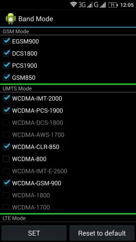

itt már irtam, vagy nem tudom nálatok müködik e valamelyik kód a tárcsázóba bepötyögöd
*#*#3646633#*#*

ahol szürke, oda nem tudok pipát rakni, és igen vidéken vagyok
janaman01
tehát az a meglátás hogy azért búg mert a 800 ban nincs pipa...nálam van, és ha kiveszem akkor elkezd búgni szerintetek ..hát ezt kipróbálom...
kivettem a pipát elinditja a hivást és tők süket..most egyelőre nem tudok hivni senkit

Mr.Icebear
#420
ja értem , megnéztem a jiayu ban, ott is van 800 támogatás....és pont a plus ban nincs
igy már érthető, akkor lehet ilyen gond lesz vele..mert ugye nagyobb városokban meg jó...

na várj most a kingzone n3 plus tudja a 800 at ugye, de az miért lenne baj hogy tudja? attól nem hiszem hogy gerjed..és ha kiveszed a pipát belőle?
