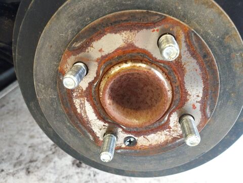

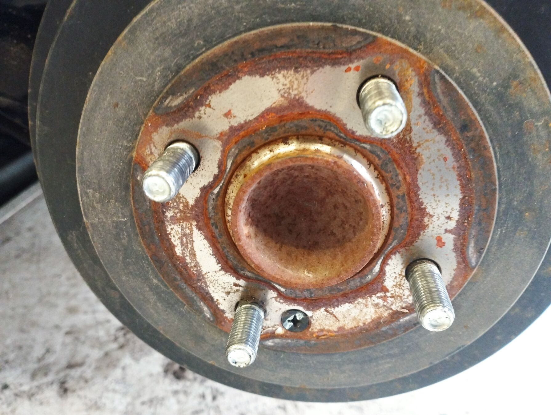

Hosszú utakat mentek az enyémmel, az elsőket 120.000km után kellett cserélni.
Most 185.000-nél vagyok, szóval ebben 65.000 van most.
Ez volt az állapota 170.000km-es óraállásnál:
Most már ugye 100% város a használat a 100% hosszútáv helyett.A hátsó dobok még full gyáriak, szóval abban most már 185.000km van.

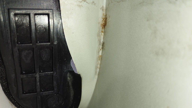

Még nem tudom, hogy hogy fogom, de a boltosnak van tű méretű cucc hozzá, de ja, ez így ecsetesnek fog számítani. Gyakorlatilag fél deci anyagom lesz ami olyan, amire nem kell lakk, ha minden igaz. Ez így valszeg drágább lesz, legalább a duplája, és idő után a maradék kuka, de most ilyennel próbálom meg, aztán remélem, hogy jódarabig nem fog kelleni semmilyen.
2019-es, de már a kerék mögött is van egy kicsi rozsda belülről. Az első 4 évben nem szedték le a kerékjáratnál a műanyagot, ennyi elég is volt hozzá. Egy 0,5-0,5 kg homokot, földet és levelet szedtem ki mögüle. Közeli a kép, így jóval nagyobbnak néz ki. Már a téli gumi felrakásánál láttam, akkor takarítottam ki, meg múlt hónapban újra. 0,5 év alatt nem sok kosz ment be, de évente le kell szedni. Vettem 50db négyzet alakú patentot, mert alul 2-2 olyan és egyszerűbb levágni és mindig újat tenni. Bal elől van ez a kicsi, kijavítom, aztán remélhetőleg a takarításokkal sokáig jó lesz. Ami a képen van részlet, az 1:1-ben tele volt.
[CS]Blade2

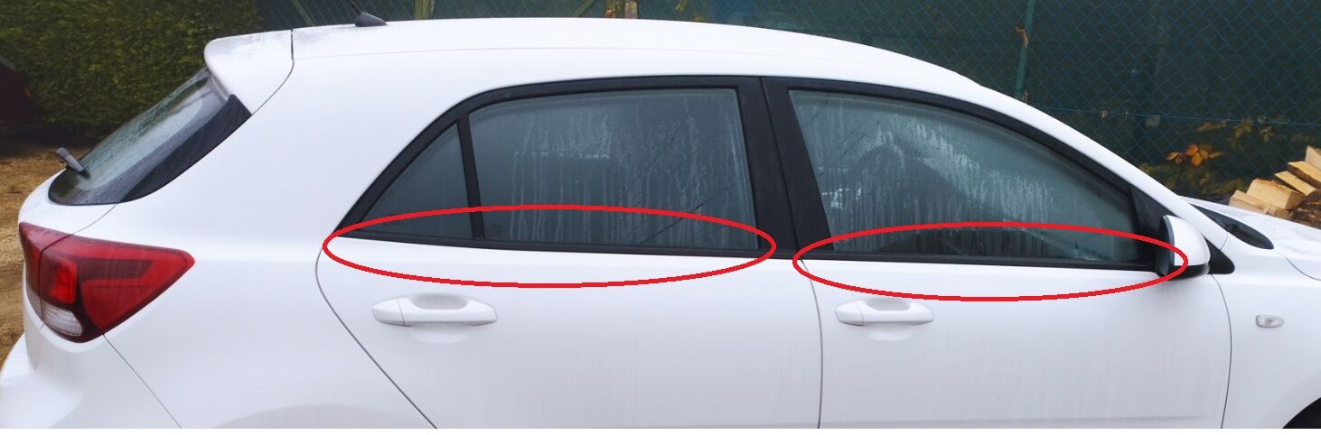

Színesen elég jól látszik, de eddig én nem nézegettem metál fehér autókat, hogy milyen a fehérben a metál. Szerintem nincs benne semmi.
Kis 1x1mm-es kavicsfelverődéseim vannak, a legnagyobb max. 2x2mm. Igazából nem hiszem, hogy pár árnyalatnak itt lesz jelentősége. 99,99%-ban gyári marad. -

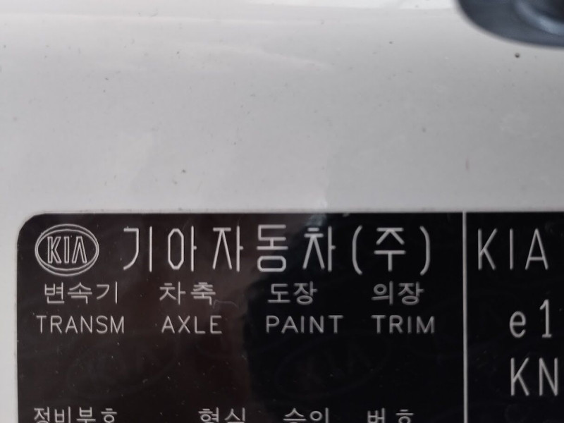

Kösz, ez bevált. Az végül is amit gondoltam.
Exterior ColourUD
UpCLEAR WHITE
DownCLEAR WHITE
Interior Colour[WK] BLACK
Production Date20180810
Model Year20192018-2019-ben volt más fajta is ahogy utána néztem, de céges kocsi volt, és szerintem a másik kettő az vastagon feláras.
PGU White Crystal
SWP Snow White PearlNem tudom, hogy az enyém egyáltalán metál-e (valszeg sima vagy max. metál), de gondolom a PGU már biztos az, az SWP meg gyöngyház lehet.
Más fehér nincs az alapján amit találtam lista ami elvileg az összes létező gyári színt felsorolja.

Olyannak kellene lennie egyébként, hogy pl.: 1D a paint alatt. Szóval a házikó és hóember az a festék koreaiul, szóval egyszerűen nincs rajta az ajtónál a kód.
Van hozzá valami papírom, az még átnézem Lens-el, de lehet, hogy csak 1 fajta fehér van ahogy keresgélek. A clear white. (Elvileg ez az 1D)

Vennék kavicsfelverődésre helyben festéket. Kellene hozzá a színkód, de két koreai karakter van.Ha több fehér volt Rio-ból 2018-as gyártással akkor ebből nem fogja tudni a boltos. Valami 5let?

Jó lenne tudni, hogy akkor lehet-e vele valamit kezdeni, vagy ez ilyen, esetleg ilyennek is kell lennie. Most jó, de télen én szoktam azt, hogy csak lehúzom meg vissza, aztán igaz, hogy hátra sz*r, meg a tükör sem a legtutibb, de az első 3km-en nincs semmi, 1 sáv a fák között.
Meg aztán oké, hogy letörlőm, de, ha nem papírral, akkor mit csinálok a vizes kendővel? Sőt, van ahonnan a papírt is magammal kellene vinnem.
Rendszeresítenem kellene egy gumis lehúzót? -
[CS]Blade2
Párás ablakot lehúzom, és bemegy úgy ahogy van a párával együtt az ajtóba. Valószínűleg nem igazán voltak használva az ablakok új kora óta. 4 éves Rio. Be kellene fújni valamivel a külső gumi csíkot, vagy mivel tudnám megoldani? Ha cserélni kellene, akkor, hogy szokták ezt hívni, mert így hírtelen nem találom alkatrészes weblapokon. Mind a 4 bemegy, egyedül a jobb elsőnél szedi egy 8-10cm-s szakaszon a kilincsnél.

Delphi dob és Delphi pofák lenne az egyik verzió, és
Delphi dob Brembo pofákkal a másik. Brembo dobot nem találtam hozzá.Látom, hogy ez szerelőbarátnak tűnik, egyenlőre viszont nem tudom még magamnak megemelni a kocsit, úgy, hogy biztosan ne sérüljön az emelési pontnál még a festés sem.
Egész eddig mindig csak a márkaszervízben emelgették, és én is olyan gumist kerestem, akik olyan emelővel dolgoznak ami az egész autót egyben emeli és olyan cuccot tesznek az emelési ponthoz.Majd megvizuálom a gyári emelőjét, hogy hogy fekszik fel, és megpróbálok valami rohadt erős gumit szerezni és abból csinálni a kroki emelő tányérjára valami kis burkolatot, toldatot, akármit,
mert így még megnézni sem tudom, hogy milyen állaptok vannak pl. hátul a dobok alatt.Ha magamnak szereltem volna át a kereket, akkor pl. ezt a kis rozsdát leszedtem volna f.án: (Erről is csináltam egy képet gyorsan a gumisnál)
Gondolom azt az egy csavart kell kiszedni, és, ha minden jól megy, akkor kézzel lejön a dob...(Focusnál ki kellett venni a porvédőt, meg a tengelycsavart.) -

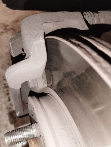

A gumisnál lőttem egy képet a fékről, gyorsan így sikerült, ennyi látszik:
A gumis szerint a tárcsát nem kell cserélni, a betétet viszont szerinte jövő nyáron a nyári gumival. (ők szerelnek féket is, ezért is kérdezem)
Valaki vágja, mennyi lehet még vissza ennek a betétnek? (kb.-re városban km-ben lenne a legjobb)
Elvileg 60.000km van a betétben is és a tárcsában is. -

Berakok majd, csak tiszta retek, mert nem mosták le semennyire, a belsőjét is úgy hagyták, és a motort is porosan. Van rajta pár kavicsfelverődésből sérülés a gyári fényezésen, remélem amit kosznak véltünk az mind valóban kosz, és nincs a megtalált pár pöttyön kívül sérülés.
Egyébként 1:1-ben ilyen: [link] Annyi, hogy 1 számmal eltér a rendszám.
Az enyémen a lökös alja jobban le van karistolva, viszont nincs karcolás, horpadás és ajtó belenyitás, míg
amit link-eltem, ott van egy kicsi horpadás és 2 ajtó belenyitás, valamint annak koszosabb a belseje, ültek benne utasok hátul, két kavicsfelverődés a motorháztetőn van, cserébe azon jobb gumik vannak.
Az enyémben a hátsó ajtókat valszeg szinte soha nem használták, meg a váltógombon kevésbé látszik, hogy már van benne 165.000. Az enyémen közel kell hajolni, a linkeltben látszik az ablakból is, hogy ahol feketének kellene lenni ott már szürkés.* -
