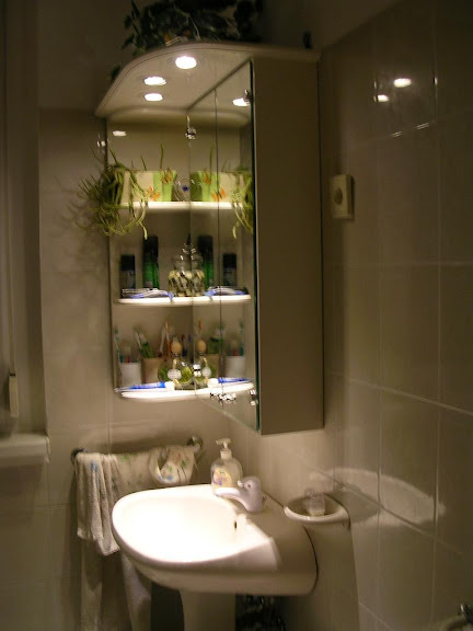

Sikerült végre szereznem normális MR16-os halogén helyettesítőket: [MR16 4-LED 360-Lumen 3500K]
Kb a 20 - 35 W-os halogén között van fényerőben, minimálisan kisebb a szórt fénye. A színe nagyon enyhén zöldes fehér, de lehet csak a narancssárga halogén után tűnik zöldesnek. Napfényben meg melegfehér (sárga).Beépítve 3 db: [link]
Fogyasztás Landlite 12V AC 105W-os trafóval együtt: 11,8 Watt
