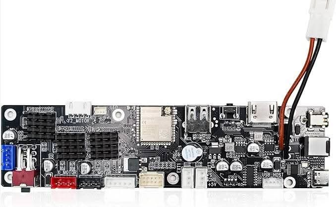

Akit érdekel sikerült megtalálni a problémát:
Az X motor egyik kábele megszakadt a mozgás következtében. A kábel cseréje megoldotta a problémát. -
Reggie0
Darth_Revan
#683
Valoszinuleg a meghajto IC szallt el, azok szoktak. Azt kene lecsereltetni a panelen.
Reggie0
Darth_Revan
#681
Csereld fel a ket motort. Ha atmegy a hiba, akkor a meghajtoval van a gond. Valoszinuleg a 2 erparbol csak az egyiket tudja meghajtani, az pont ilyen hibat okoz.
Darth_Revan
Adott egy Atomstack a24 pro.
Probléma: X tengely mentén nem akarja mozgatni,csak remegteti a motor a fejet. Szoftver ujrarakrak, local mappabil beállítást is töröltem, hogy minden nulláról menjen, de nem segített. Ekszijat is meghuztuk, meglazitottuk, levettük és felraktuk, de ez se segített. Kipróbáltuk másik motorral is de ugyanez.Mi lehet a gond?
Gondoltam veszek bele egy másik control panelt, de zsákutca, 8-15000 forintos olcsó alkatrész, de már senki se árulja, sehol se találtam készletet amit el is küldenének Magyarországra
