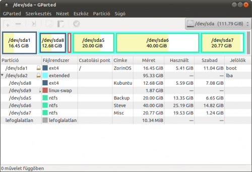

Az alábbi felosztás szerint van a gépemen egy Zorin és egy Kubuntu disztró. Utóbbit nemigen használom, mert nem bírja a gépem, így megszabadulnék tőle, és a helyére adatokat pakolnék.
A kérdésem az, hogy akkor simán töröljem az sda8-on lévő fájlokat? Vagy formázzam le GParted-del? Tudom, amatőr kérdés, de ha utóbbi, akkor hogyan/milyen fájlrendszerre?
Ha legyalulom a Kubuntut, tudni fogja a rendszer, hogy automatikusan a Zorin induljon? Most indításkor egy menüből tudom kiválasztani, a kettő közül melyik induljon.

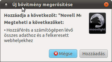

Silverlight-ot igénylő online videókhoz szeretném használni a Moonlight 4-et. (Ide dobott a Microsoft oldaláról a letöltő link.) Le is töltöttem egy 14 megás .crx kiterjesztésű állományt, a kérdés már csak az, hogy hogyan tudom én ezt telepíteni?
Nem vagyok egy Linux poweruser, szóval a legegyszerűbb megoldás érdekelne... Mindenképpen Firefox kell egyébként ehhez?

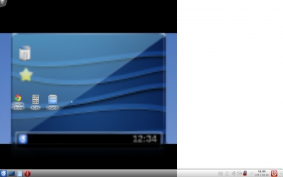

KDE felületen hogy tudom a start menüből eltüntetni a redundáns elemeket?
(Pl. Chrome, Naptár az alábbi képen.)Jobb kattintásra csak a hozzáadást kínálja fel (asztalhoz, kedvencekhez, panelhez).
A dolog még idegesítőbb az asztal "Keresés és indítás" nézetében, amit most használok, ugyanis ott konkrétan az arcomba tolja a többszörös elemeket, nem csak elrejtve valahol a start menü alján, mint a fenti képen.
