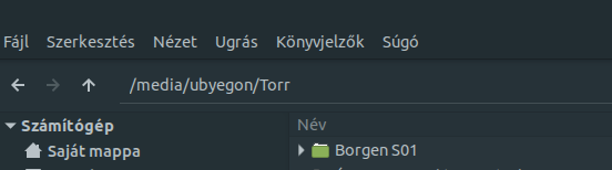

Ne a /tmp-be csomagold. Most letöltöttem a linkelt leírásban megadott oldalról és Nemoban áthúztam a Letöltések mappába, megnyitottam és a lilahagymára kattintva bejött ez az ablak, szerintem itt már tudnám is telepíteni egyből. Nem tudom miért olyan bonyolult az Antixon, de próbáld a letöltött fájlt simán áthúzni egy állandó mappába, hátha....ha meg már kimásolja/kitömöríti, lehet telepíteni is talán. Egy próbát éppen megér.

partició megnevezése:
/dev/sda2 ext4 Torr (not mounted) d7f01ad8-1f79-4fc8-a565-4ec179ad9dfd
ennek az elérési útja meg ez:
/media/ubyegon/Torr
Cinnamonon fájlkezelőben néztem, de KDE-n nem működött a dolog, hiába akartam puskázni.

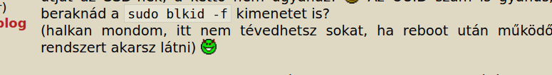

Az UUID szám is gyanús, beraknád a
sudo blkid -f
kimenetet is?
(halkan mondom, itt nem tévedhetsz sokat, ha reboot után működő rendszert akarsz látni)Fogalmam sincs most, hogyan nézed meg Manjaron az elérési utat, valaki írja már be ide léci.

Bocsi, lehet Főmenü a neve, de az előbbi kép bal oldalán ezt látod. Bal alsó sarokban a csillagra katt(neked nem az van ott) és a felugró menübe már írhatsz is, pár karaktert beírsz, már láthatóak a programok(#71636), utána egérrel a megfelelőre katt és kész. Ha jobb gombbal kattintasz a Gnomecast sorra, akkor vannak ikon elheyezési lehetőségeid. Nézd meg, próbálgasd.
Úgy látom a Windows gomb is a Főmenüt hozza elő.
#92691712 #71637 üzenetére
Ugyanoda tallózza a filmet, ahol a +-os hozzáadás sor van, ha eléri a 100%-ot, katt a play gombra és indul a film a TV-n.
A már így látható + jellel meg adsz hozzá amennyit akarsz, arra kell figyelni, hogy a temp-be dolgozik a / root-ban, így hamar megtelik. Nálam legalábbis relatív kevés hely van a root-nak, mert máshová mennek a letöltött fáljok.
#92691712 #71635 üzenetére
Nem buta kérdés, mivel nem tudod.
Menübe írom be, keresőbe pontosabban, a fájlt meg a képen látható + jeles sorra kattanva tallózom be.
Amúgy megnyitás után hiába kattanok a play gombra, csak akkor indul a lejátszás, ha 100%-ig elment a beolvasás.
