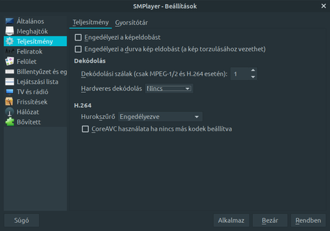

Nem nagyon használom az SMPlayert, de majd csekkold le az alábbi ablakot, nálam most felrakva alapból nincs bekapcsolva a hardveres gyorsítás, de ezen a notebookon nincs is dVGA, szóval fene tudja.....
Mesa va (vaapi) drivert is nézd meg, hogy megvan-e. Amúgy meg ezek a féléves kiadások ilyenek, sok minden működik, sok minden nem. Sejtem már, hogy a relatíve új VGA miatt raktál fel friss Ubuntu-t, 20.04-et is megnézhetnéd, nálam teljesen jó egy hónapja.
Közelebb áll a stabilitáshoz, mint a 19.10, de minimum ott van.

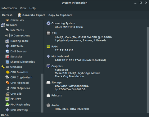

Pihenésképpen nézd meg, miért kértem az inxi -Fxxx kimenetét: (alig van benne qrvára ezerszer annyi infó a megjelenítássel kapcsolatban)
ubyegon@WD-HP8570p:~$ inxi -Fxxx
System:
Host: WD-HP8570p Kernel: 5.3.0-40-generic x86_64 bits: 64 compiler: gcc
v: 7.4.0 Desktop: Cinnamon 4.4.8 wm: muffin 4.4.2 dm: LightDM 1.26.0
Distro: Linux Mint 19.3 Tricia base: Ubuntu 18.04 bionic
Machine:
Type: Laptop System: Hewlett-Packard product: HP EliteBook 8570p
v: A1029D1102 serial: <root required> Chassis: type: 10
Mobo: Hewlett-Packard model: 17A7 v: KBC Version 42.38
serial: <root required> BIOS: Hewlett-Packard v: 68ICF Ver. F.62
date: 04/07/2015
Battery:
ID-1: BAT0 charge: 40.9 Wh condition: 42.8/42.8 Wh (100%) volts: 12.4/10.8
model: Hewlett-Packard Primary type: Li-ion serial: 33254 2013/03/12
status: Unknown
CPU:
Topology: Dual Core model: Intel Core i7-3520M bits: 64 type: MT MCP
arch: Ivy Bridge rev: 9 L2 cache: 4096 KiB
flags: lm nx pae sse sse2 sse3 sse4_1 sse4_2 ssse3 vmx bogomips: 23147
Speed: 3393 MHz min/max: 1200/3600 MHz Core speeds (MHz): 1: 3427 2: 3409
3: 3400 4: 3396
Graphics:
Device-1: Intel 3rd Gen Core processor Graphics vendor: Hewlett-Packard
driver: i915 v: kernel bus ID: 00:02.0 chip ID: 8086:0166
Display: x11 server: X.Org 1.20.5 driver: modesetting unloaded: fbdev,vesa
resolution: 1600x900~60Hz
OpenGL: renderer: Mesa DRI Intel Ivybridge Mobile v: 4.2 Mesa 19.2.8
compat-v: 3.0 direct render: Yes
Audio:
Device-1: Intel 7 Series/C216 Family High Definition Audio
vendor: Hewlett-Packard driver: snd_hda_intel v: kernel bus ID: 00:1b.0
chip ID: 8086:1e20
Sound Server: ALSA v: k5.3.0-40-generic
Network:
Device-1: Intel 82579LM Gigabit Network vendor: Hewlett-Packard
driver: e1000e v: 3.2.6-k port: 4060 bus ID: 00:19.0 chip ID: 8086:1502
IF: enp0s25 state: down mac: 88:51:fb:c6:eb:de
Device-2: Intel Centrino Ultimate-N 6300 driver: iwlwifi v: kernel
port: 4040 bus ID: 24:00.0 chip ID: 8086:422b
IF: wlo1 state: up mac: 24:77:03:ec:d6:00
IF-ID-1: wwp0s26u1u5i6 state: down mac: da:56:71:2c:73:84
Drives:
Local Storage: total: 465.76 GiB used: 33.79 GiB (7.3%)
ID-1: /dev/sda vendor: Western Digital model: WDS500G2B0A-00SM50
size: 465.76 GiB speed: 6.0 Gb/s serial: 194598803518 rev: 30WD
scheme: MBR
Partition:
ID-1: / size: 29.40 GiB used: 20.77 GiB (70.6%) fs: ext4 dev: /dev/sda1
Sensors:
System Temperatures: cpu: 76.0 C mobo: N/A
Fan Speeds (RPM): N/A
Info:
Processes: 235 Uptime: 11h 50m Memory: 11.57 GiB used: 2.96 GiB (25.6%)
Init: systemd v: 237 runlevel: 5 Compilers: gcc: 7.4.0 alt: 7 Shell: bash
v: 4.4.20 running in: gnome-terminal inxi: 3.0.32 -

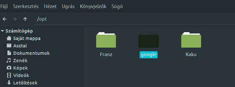

Én meg főleg ősbölény vagyok. Pár éve kezdett feltünni, hogy egyre több csomag az /opt-ba fészkeli magát, de most már szinte csak oda.

Graphics:
vendor: Hewlett-Packard driver: i915 v: kernel bus ID: 00:02.0
chip ID: 8086:0166
unloaded: fbdev,vesa resolution: 1600x900~60Hz
v: 4.2 Mesa 19.2.8 compat-v: 3.0 direct render: YesLMC 19.3
