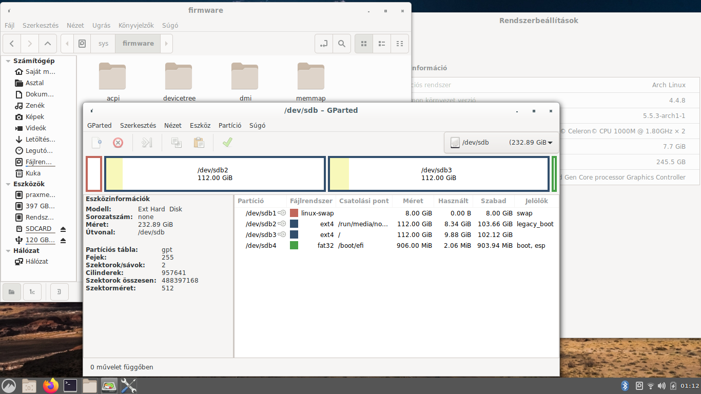

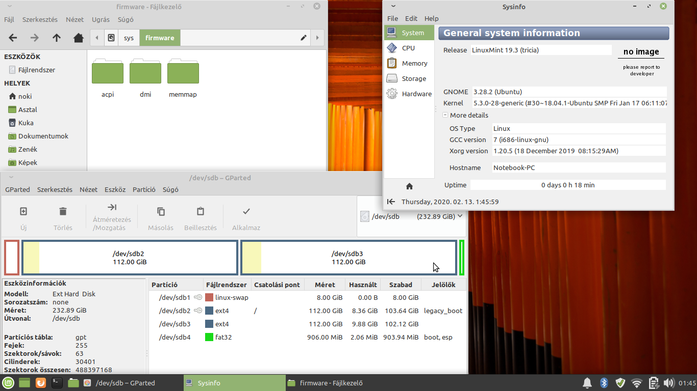

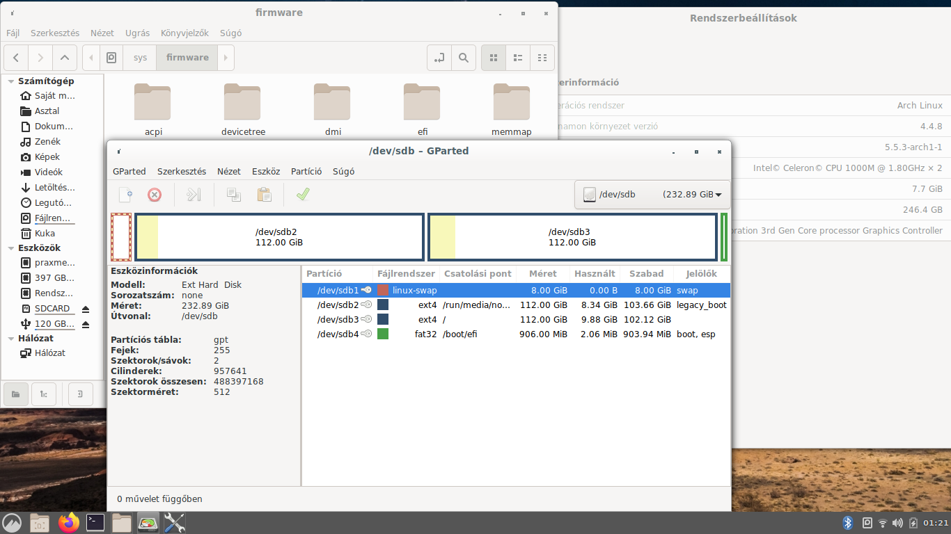

Na ezt a partíciós táblát már most nem értem, de így hagyom, mert működik. Az MBR-nek hybridnek kellene lenni ,s nem protectivnek és a 0xEE-nek 1-től 2047-es szektorig kellene tartania. Gondolom, hogy ez blokkolósdi veszélye. Egy h betűs akcióval helyre lehetne hozni gdiskkel, de nem nyúlok bele, mert félek, hogy elrontom a belakott jól működő rosszul configolt partíciós táblájú rendszert. Reménykedem, hogy a Legacy nem rondít bele a GPT rendszerbe és csak a swapot, meg a két ext4-es partíciót fogja kezelgetni.

[noki@no-kipc ~]$De mégiscsak megcsináltam, mert ezt a desznóságot nem hagyhattam úgy. Remélem hogy újraindítás után is fog mindenhogy menni.
