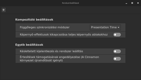

gigabytman #73514 üzenetére
Látom a fórumtársak már mindent leírtak, ami segíthet. Egy ideje Cinnamonban is lehet állítani a kompozitoron, igaz csak minimálisan, de az itt lévő opciókkal is próbáld ki a futást, hátha gördülékenyebb lesz, nekem a valós idejű van beállítva:

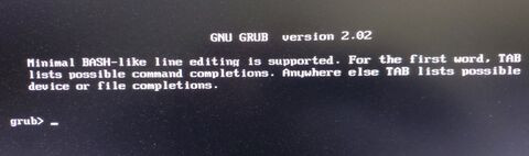

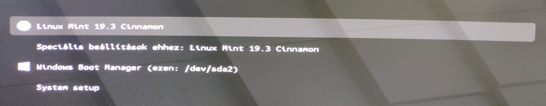

Változott most valami az update óta?
Egyébként jól csináltál mindent, mennie kellene. A GRUB rescue akkor jön, mikor az adott grub bejegyzés alapján nem tudja elindítani a kernelt, nem találja meg. A "speciális beállítások..." sort választva sem tudsz olyankor bootolni?

Jester01
gigabytman #70282 üzenetére
Az nem grub hibaüzenet, csak információ, hogy a grub parancssorban mit használhatsz. Baj akkor van, ha a menü helyett a parancssor jön fel és annak az okát kellene megkeresni.
