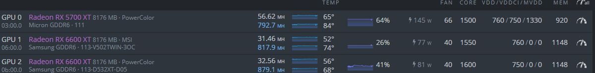

Nálam egy darabig volt 6600XT a 6800XT alatt, de az fullcover vízblokkos ezért volt egy tenyérnyi hely a két kártya között.
Az volt a koncepció, hogy kevésbé fűtős kártya legyen melette, a backplatre ragasztott szenzor nem mért 47foknál többet és nem is ordított bele a gép hangjába.
26%fan -al normális hőfokon üzemelt. -

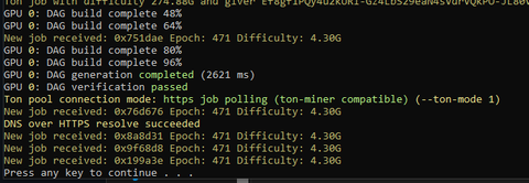

Akit esetleg ilyen kép fogad lolminer-el:
A whales pool blokkolja a miner-t, van, hogy 1-2 napig jó van, hogy 15 percenként eljátsza.
[link] másik poolon jó és valamiért csak Windows-on. -
